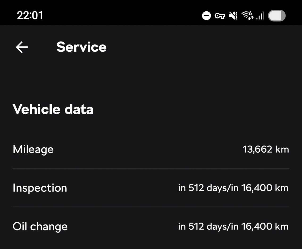

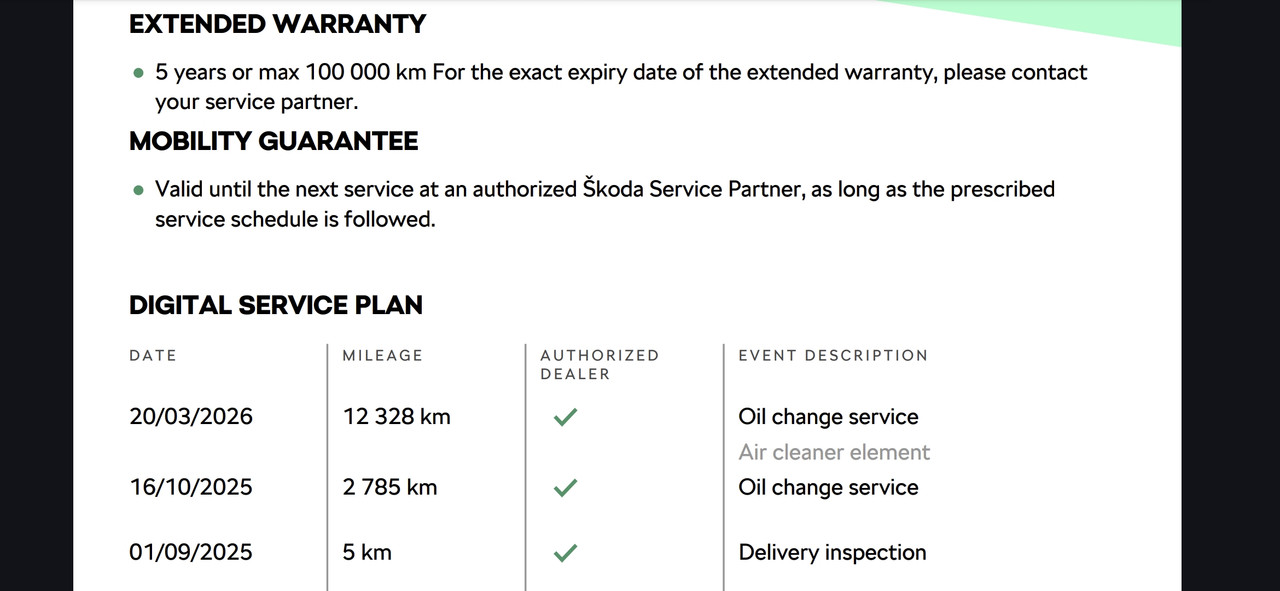

Я дай това съобщение от приложението, че ми стана интересно. За ЕТ е ясно, следят си там някаква система и напомнят на клиентите като наближи година. Обаче приложението... какво прави?
Моят случай например е за първите 6 месеца смених масло 2 пъти. В ЕТ го отбелязват в електронното досие на колата:
Обаче в приложението си стоят 2-те години заложени от производителя:

ba7ka7a написа: 08.04.2026, 06:52:22 Обаче в приложението си стоят 2-те години заложени от производителя:
Изглежда в твоя случай изобщо не са ресетнали сервизния интервал за "смяна на масло" (за интервала на "инспекцията" е ясно, че няма да го ресетнат). И аз съм влизал по-рано за смяна на масло, но винаги са го ресетвали. При теб "oil change" или просто поради ранното влизане не са го направили или някой е забравил.
Иначе случаят на @димон наиистина е мялко странен, Ако е лонг лайф 30 к интервал за маслото много е интересно толкова голяма корекция да е направил компа. Дали от завода не е бил настроен на пo-малкия интервал поради някаква причина? Хубаво е наистина да видим, какво му пише в приложението или от компютъра на колата.
