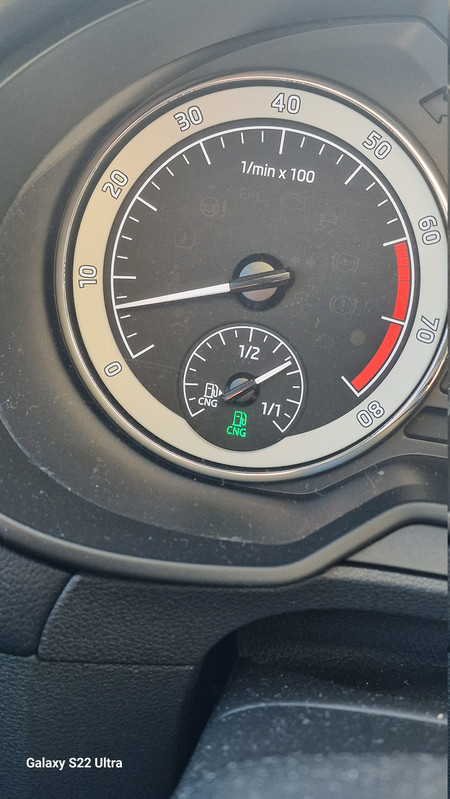

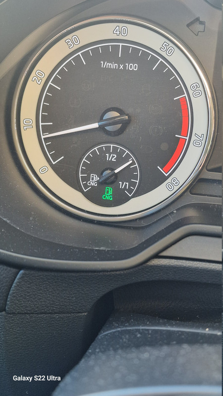

Колегата Шкодко почти позна, включих буксата на старт стопа отново и колата литна. Оправисе, НО сега пък когато спирам на светофара и чакам , вдига сама оборотите постепенно до 1000. На компютъррчето не дава да има грешки изписва всичко е ОК. Гогато си поиска сваля до посредата между 0 и 1000 оборота и там не тресе, но след 10-15 сек. Вдига много леко до последната чертичка под 1000 и започва да тресе.
Ибобщено: колата си възвърна предишната сила и вървене и тресенето се появява от време на време когато си пойска. Тресе когато стрелката е на тази позиция
Изображение и спира да тресе и работи много добре почти безшумно когато стрелката е на тази позиция посредата, но стой така 15сек.и после леко нагоре
Могали по някакъв начин да е накарам да стой само посредата без да се вдигат леко оборотите?
