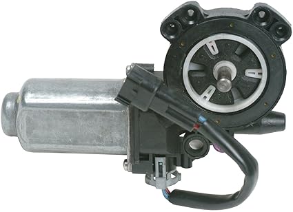

И по-рано беше трудно повдигането на пасажерското стъкло. Когато се натисне бутона да се стъклото повдигне изцяло, движи се 2-3 сантиметра и тръгва автоматично надолу. Няма спиране докато не стигне до края. Повдигането ставаше само с много къси поредни повдигания с по 1-2 сантиметра. Ако по-дълго натисна бутона за повдигане, стъклото тръгва автоматично надолу до края. Не помогна смазване на стъклото със силиконов спрей. Преди някой ден стъкло отново избяга до долу и няма повдигане. Когато се натискат бутоните, само се чува цъкане във вратата. Разглобихме кората и свалихме двигателчето с модула. Повдигнахме стъклото задвижвайки (обърщайки) мехнизъма с ръка. Двигателчето работи, но все едно няма достатъчно сила повдигане стъклото. Какво мислите - да ли е проблема във двигателчето или трябва да се разглоби и механизъма за повдигане на стъклото във вратата? За да се стигне до него има поп-нитове за пробиване.

Колеги, след още малко ровене намерих това като при мене:
Има писано в друг форум че проблема е във пластмасово зъбно колело. То се износва и деформира. Автора на клипа е решил проблема със замяна на колелото, но още не успявам да намеря къде да се закупи. Писано е и в коментарите на клипа.

След смяна на зъбното колело, прозореца работи. Цена 12 лева + доставка. На едно място на старото колело имаше повреди по зъбите. Човека от кого поръчах каза че само при пасажера има фабрична грешка. Няма решение освен да се по-малко ползва този прозорец и да се сменява зъбното колело когато се счупи.
