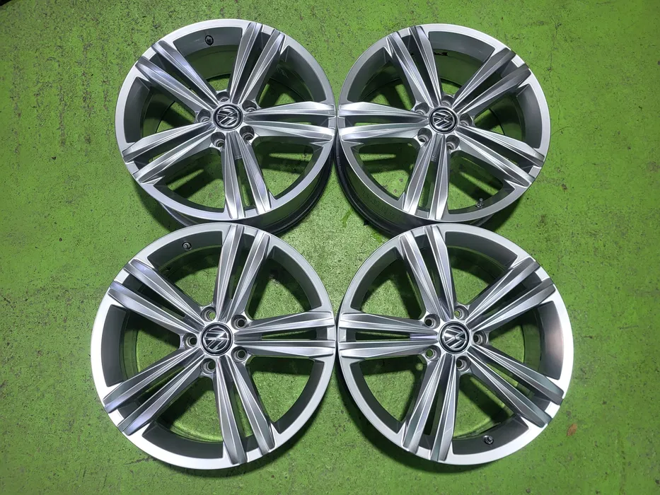

Докато чакам Каручката разглеждам ралзични аксесоари, протектори и т.н.
Някой може ли да ми каже какви протектори ползвате за лъскавото черно/пиано лака/блак-а и за Amundsen-a?
Натикал съм от Алиекспреса разни протектори, но например не мога да намеря нищо за защита на покритието около скоростния лост при ръчката. Има за автоматика, но за ръчка не намирам. Някакви варианти има ли? Типовете, които фолират коли дали фолират и интериорни компоненти?
Протектор на централния дисплей/километраж слага ли се или не е препоръчително заради анти-блясък поркитието? Някъде четох, че при смяна на протектора там може да падне част от това покритие и да стане грозно... Общо взето какво е хубаво човек да има предварително, за да може да го пльосне когато колата пристигне.
Друго питане - понеже за джанти сега не ми се даваха 2500-3000 k и избрах 17ките без аерокапаците. Видял съм размерите в Wheel-Size.com и търся прилична 18-ка за лятото из olx. Някакви предложения да имате, кое седи добре, съвместимост, от кои марки/модели да търся и т.н. Например заглеждам от Тигуан тези:
Има ли някакви заигравки покрай датчиците за налягането и т.н. при избор на джанти извън тези на Шкода?

90% от студиата за фолиране могат да ти фолират всичко в интериора.Единствено на мене ми казаха ,че не фолират дигиталното табло.Относно джантите- нямат датчици,а взимат информация през гривните на АБС-а, и като отчетат разлика във оборотите на някоя гума писка на таблото.Няма TPMS датчици.Поне при мене(Karoq SportLine+).Няма да имаш драми като смениш джантите.
