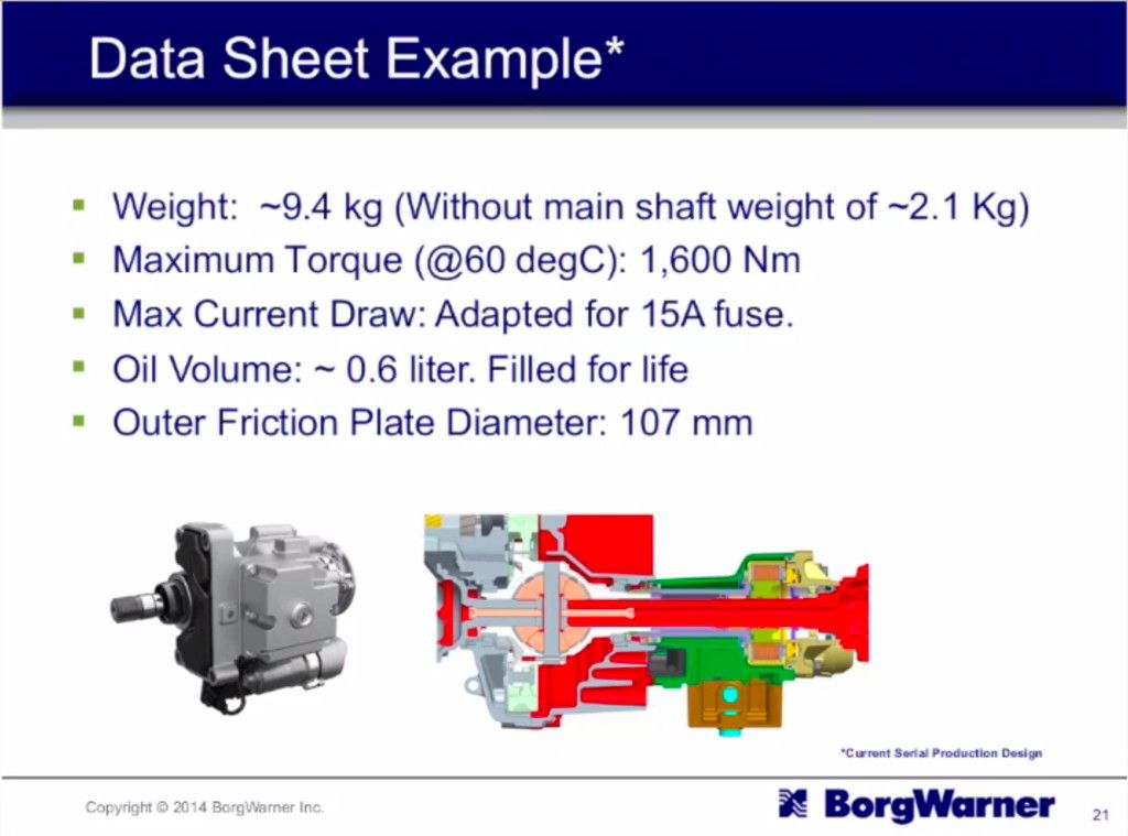

VAQ Performance difference
Ако това е вярно, явно е около 12кг в крайна сметка
Проблема е, че има и обслужване с масло за халдекс. Това е пореден минус.
Значи имате 13к.г. повече екстри в 245-цата! Това си е оферта!
