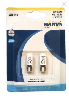

Колеги смених крушките на плафоните с нарва но пак миждукат
- Мнения: 5482
- Репутация: 4397
Нов член и нова октавия 3.
lserafimov, това не е драма повярвай ми. Мъждукат, защото и най-малкия ток по системата ги пали. След като заспи колата загасва мъждукането. Интересно, че не на всички Октавия 3 мъждукат. Напрежението е много слабо и няма да ти се отрази на акумулатора. Карай спокойно.

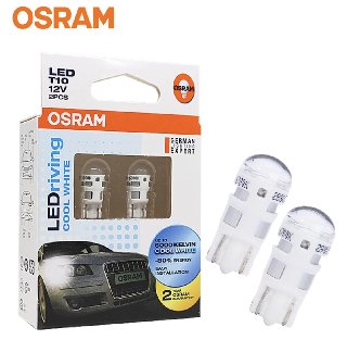

В началото сложих от тези нарви и никога не са мъждукали или каквото и да е.
В последствие, ги смених с Осрам от тоя тип, които по ми харесва как светят. Те също не мъждукат или каквото и да е като пробрем.
Първите на мен ми харесват повече от вторите, на плафоните в багажника, жабката и огледалата. Докато вторите, светят доста по добре на плафоните в купето, но не и на другите места.
