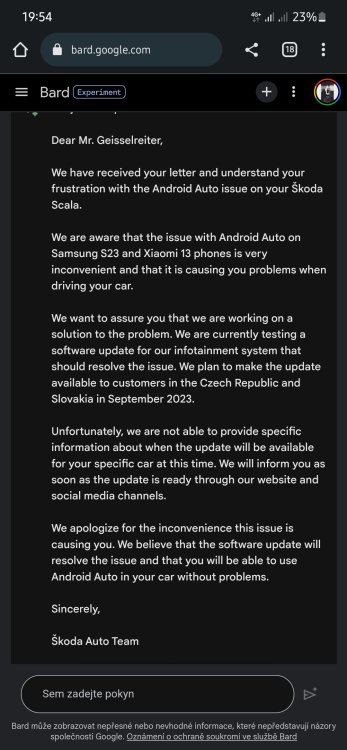

Здравейте, дали някой се е сблъсквал със следния проблем и съответно решение? Не успява да се стартира андроид ауто със samsung s23 ultra.

При супърб ако помня правилно имаше изискване първият път телефона да бъде свързан с кабел и чак тогава можеше да се използва безжично.
Когато нещо по системата забие и АА не стартира - правя следните неща в този ред, като продължавам със следващото ако текушото не е помогнало:
- задържам пауър бутона на медиата докато се рестартира (10+ секунди)
- закачам телефона с кабел
- рестартирам телефона
- раздвоявам телефона от колата и пак го сдвоявам.
При мен S23 и S23+ си работят коректно. Няма причина ултрата да не работи.

Виж на коя версия си на мулти медията(става като задържиш меню бутона за няколко секунди). Всичко под версия 1800 прави проблеми не само със Самсунг S23, но и с някой други производители на телефони.mlesova написа: 08.01.2024, 13:57:55 Здравейте, дали някой се е сблъсквал със следния проблем и съответно решение? Не успява да се стартира андроид ауто със samsung s23 ultra.
Версия 1800 обаче може и все още да не е пусната за обръщение в Бългрия и ако колата е в гаранция е добре да провериш в Еуратек дали я имат вече.
Ако колата не е в гаранция и ти се занимава, може и сам да си го ъпдейтнеш. Процедурата и файловете ги има из нета.

Благодаря , ще отида до представителството, защото не успявам по никакъв начин.
