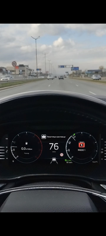

rts написа: 10.11.2025, 11:00:54 Това за което питаш се нарича PACC - разширена функция на acc (предикативен ACC). Има елементарно обяснение в ръководството (по-подробно има много в нет-а):
Данни взема основно от фабричната навигация (това че при теб е заключена, не е проблем да ги чете) и си подпомага от сензорите, радара и камерите. Както е при теб, без фабрична навигация, ти предсказва основно големи и известни кръстовища, когато си на ACC. Ако имаш отключена фабричната, задал си маршрут през нея и си на ACC ти намаля и показва пред почти всяко едно кръстовище по маршрута ти.
Ако искаш да изключиш PACC, махаш тия две отметки:
Както винаги право в десетката. За разлика от доста офтопик по темата. Ще взема вероятно най-после да ги пробвам тези неща, въпреки че след първото неадекватно набиване на спирачки и ще го разжалвам да ми пипа скоростта като се познавам.

krachunov написа: 10.11.2025, 22:54:58 2000 км от Калотина на запад и обратно никакви ядове. Влизаш тук и е леща.
А за другото, никой не сподели дали има подобни преживявания. Не че има как да помогне повече отколкото да го спря. Но ми беше интересно, ъпдейт ли е или при мен нещо се ошашква електрониката
Имам същия проблем и при мен на О4. Случвало се 2-3 пъти на магистралата като пътувам и темпомата е включен, преди някоя отбивка да ми изпише, че предстои завой и почва да намаля. Фабричната навигация при мен е активна, но не я ползвам (не задавам маршрут на нея), а ползвам waze.
Най-често в София на южното околовръстно като включа темпомата на всяка отбивка ми показва, че предстои завои/кръстовище/ кръгово и почва пак да намалява скороста. Примерно ако пътувам от Симеоновско шосе се включа Околовръстното и малко преди кръговото на Черни връх, колата намаля нищо, че карам в средната лента. Това се случва и при включен/изключен Waze и без задаване на нищо на фабричната навигация.
Ще пробвам да спра двете опции за които е писал колегата @rts да видим дали ще спре да се случва това.

Аз не бях сигурен, но се убедих, че ACC не „чете“ знаци, а разчита на някаква предварително заложена информация за тяхното разположение, която не се актуализира. Първоначално не бях много сигурен какво се случва, тьй като нямам фабрична навигация, а ползвам waze. Това, което ме убеди е фактът, че ползвам често един и същ маршрут и миналата година в едно от населените места по този маршрут беше направена промяна. Накратко, изместиха табелата за край на населеното място с около 800 метра напред. Но темпомата не промени поведението си. Както си върви колата с 50 км/ч, като стигне мястото където преди беше табелата за край на населеното място и хвръква на 90, въпреки че по силата на новите знаци все още сме в населеното място. Ако се актуализираше тази информация, би трябвало една година да е достатъчен период да се нанесе новата действителност.
Друго, което ме дразни в темпомата е, че на магистрала намаля, където има ограничения, но с указания, че действат при сняг или дъжд. Както си караш със 140 и изведнъж челото ти се забиеа във волана, защото е видяла огранчение на 90 при сняг. Това на всичкото отгоре е и опасно за останалите участници в движението.
