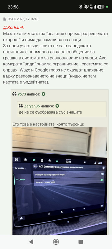

При мен намерих Speed limit preview в менюто с асистентите, ама не съм имал възможност да го тествам, как се отразява, като го деактивирам.
Ето какво казва Гугъл по въпроса:
Disable Predictive Control: Uncheck or turn off Speed Limit Preview (sometimes labeled as "React to speed limits"). This prevents the car from automatically braking or accelerating when it detects a new speed limit sign.

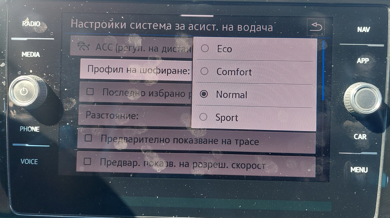

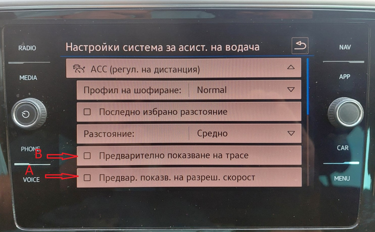

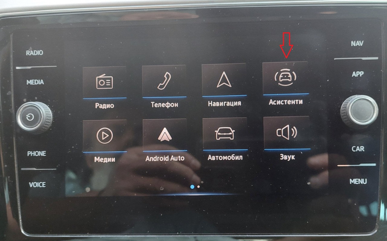

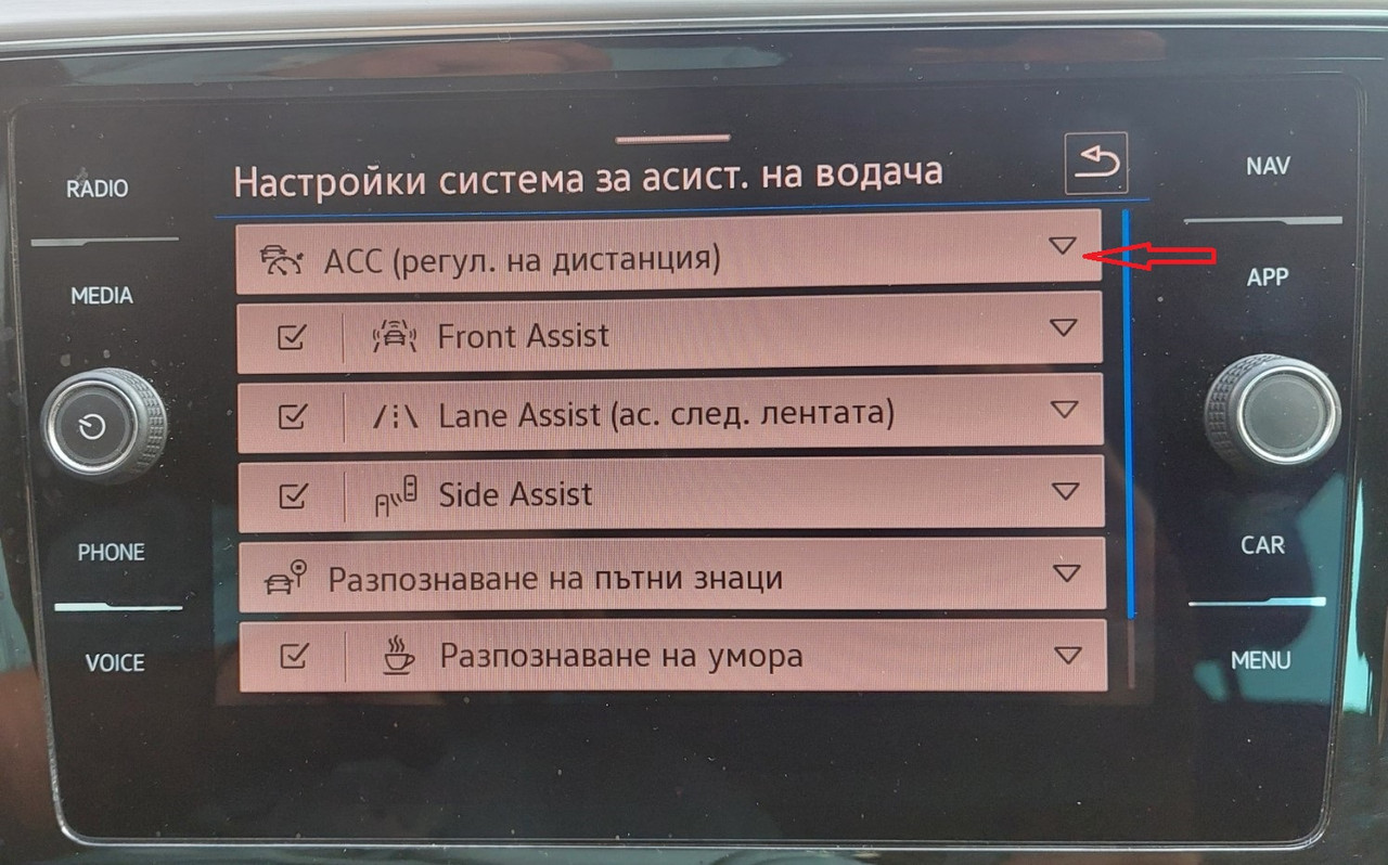

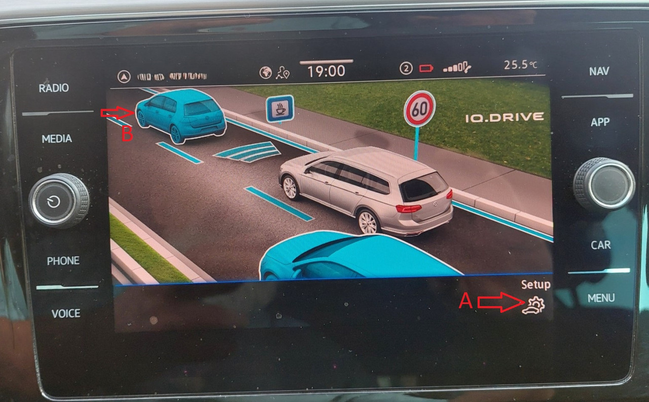

Може. По-нагоре колегите са ти отговорили кои отметки да се махнат,за да не се води по ограниченията от знаците.stanley написа: 08.06.2026, 11:45:43 На мен ми трябва да си задам някаква скорост за поддържане и автопилота да си я държи, независимо от знаците по пътя и ако ми се наложи да мога да ускоря и при отнемане на газта отново скоростта да падне до зададената за поддържане скорост
MENU ->Асистенти ->Setup (A) или "синия автомобил" (В)
и в двата случая те води до: "Настройки система за асистиране на водача".
След това натискаш: АСС (регулиране на дистация) където излизат и двете отметки, които може да махнеш. Първата регулира спрямо "релефа" на пътя - приближаване към кръстовище, кръгово, отбивка и др. В общи линии при мен не оказва някакво значение (тази отметка може и да я оставиш)
Втората отметка е за регулиране на скоростта спрямо знаците - оказва влияние когато ползваш Травъл асист. При адаптивен контрол и ограничител - не взима под внимание знаците. Тази отметка е добре да я машнеш.

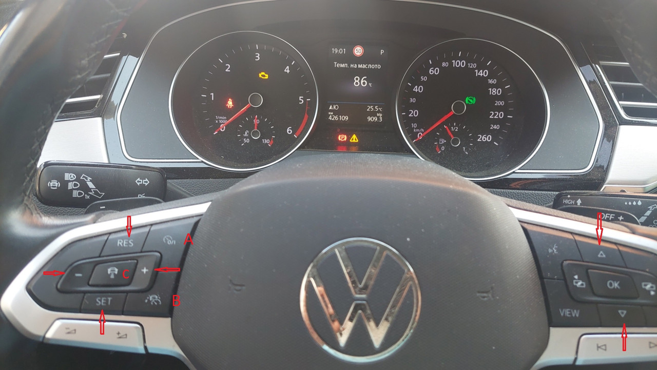

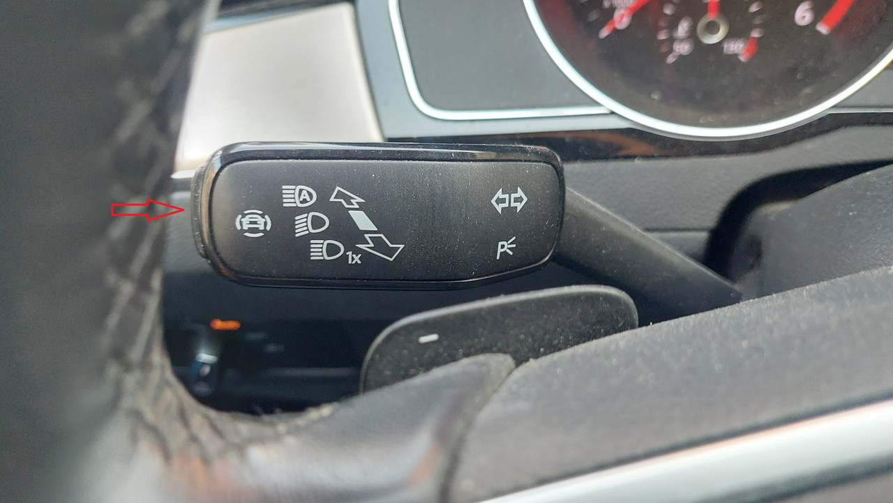

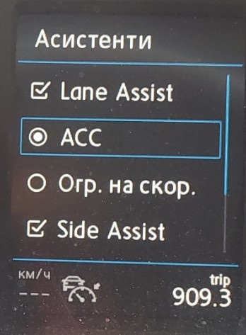

За АСС се използва лоста за мигачи (има бутон отляво) и бутоните от волана (приоритетно тези от лявата част). Можеш да го ползваш като „обикновен темпомат” , но тук си регулира скоростта спрямо атомобила пред теб и пази дистанция.
Бутон „А” – включва и изключва АСС
Бутон „B” – включва травъл асист
Бутон „С” – задава дистанция до предния автомобил
SET – задава текущата скорост или намалява зададената скоростта с 1 км/ч
RES – Възстановява режима на АСС, след като си натиснал спирачка или увеличава зададената скорост с 1 км/ч
Ляв бутон - : намалява зададената скорост с 10 км/ч
Десен бутон +: увеличава зададената скорост с 10 км/ч

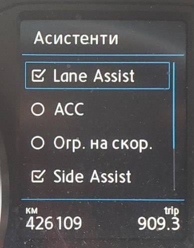

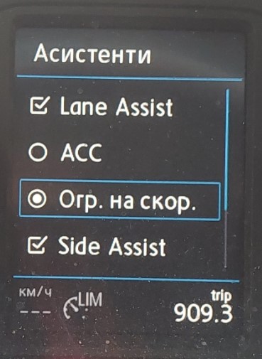

За да задействаш ограничител на скоростта – първо натискаш бутон „А” и след това бутона от ляво на лоста за мигачи. След това със стрелките от дясната част на волана избираш „ограничител на скоростта”. Ако искаш да ускориш, когато си на ограничител – натискаш рязко педала на газтта до „кик даун”
За АСС и травъл асист не е нужно да натискаш левия бутон на лоста за мигачи.
За АСС натискаш бутон „А”, след което бутон „SET” и присъединява текущата скорост. Ако искаш да я коригираш – ползваш бутони: RES, SET, + и -.
Ако натиснеш спирачка- АСС временно се деактивира, за да го активираш отново – натискаш RES. Ако искаш да ускориш – натискаш педала и ускоряваш (ще чуеш звуков сигнал и зададената скорост ще започне да мига (като предупреждение).
Ако ти харесва как кара автомобила пред теб може да се "вържеш" за него и той да те "тегли" : само задаваш По-голяма скорост от неговата и АСС регулира твоята спрямо неговата и следи една и съща дистанция. Неприятното е ако си задал много видока скорост и този пред теб завие - тогава се изстрелваш много бързо напред
За травъл асист – натискаш бутон „А” и след това „В”. Поне едната ръка трябва да е на волана, иначе почва да те предупреждава. Аз съм стигал до три предупреждения
Първото е бял надпис да поемеш волана, ако откажеш: следващото е червено със звуков сигнал. Ако пак откажеш - придърва колана, за да те разтресе, волана вибрира и звуковия сигнал е по-писклив. Ако и тук не реагираш - ще включи аварийките и ще изведе автомобила в най дясна лента, след което ще спре и ще набере 112.
