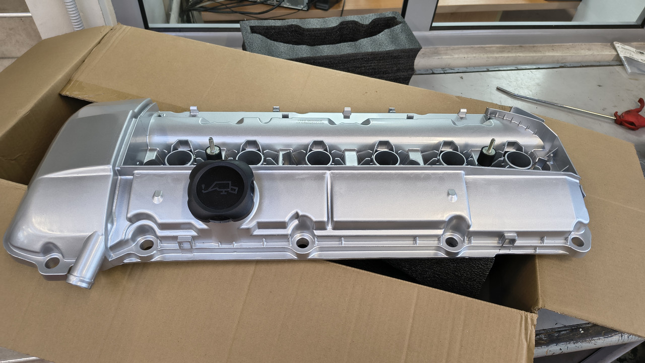

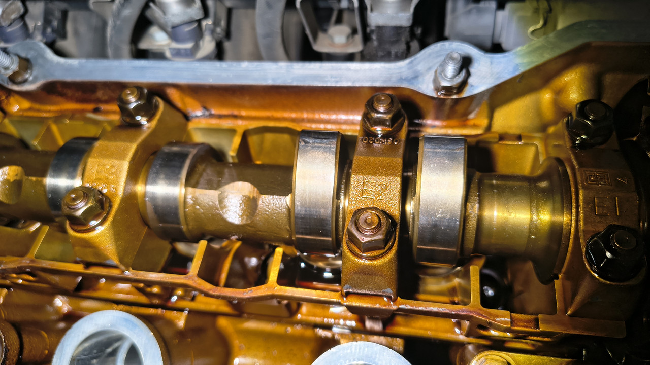

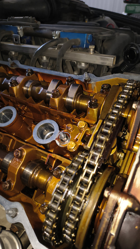

BMW E39 530 I
Още един ъпгрейд от днес. Беше ми текнала пак гарнитурата на капака на клапаните. Реших направо да сменя капака с гарнитурите, заводски е пластмасов и се пука с годините. Викнах си един алуминиев и днес го метнах. Много съм доволен от това което видях вътре. След 110000 км с равенол (70к с VST и 40к с RCS) цвета вътре е старо злато, отделно че е чиста и няма никакво износване.

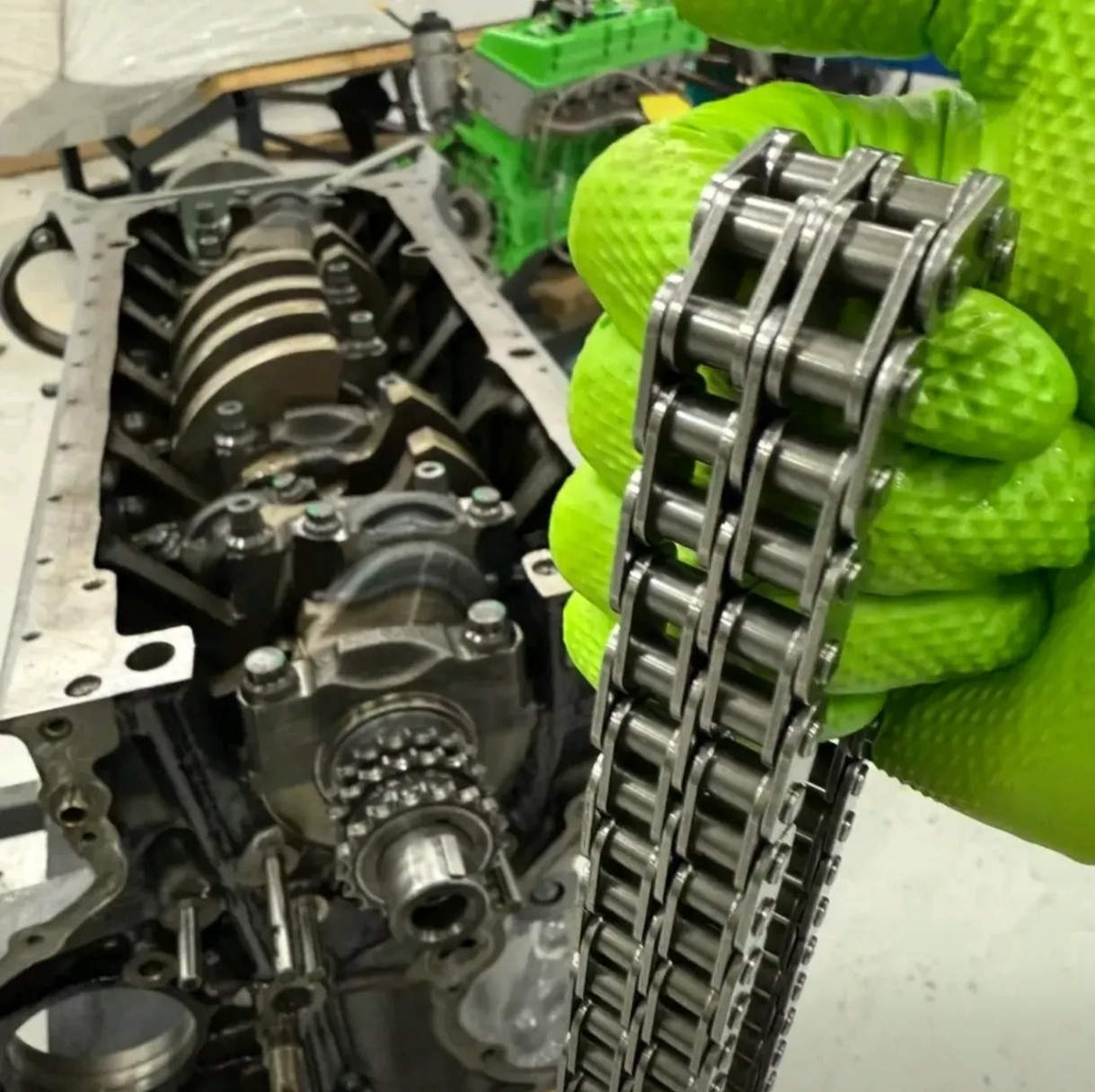

BMW E39 530 I
Веригата ролкова!!!
Новите уж тихи, кога ще изкарат толкова![sarcastic [smilie=sarcastic.gif]](./images/smilies/sarcastic.gif)

- Мнения: 16861
- Репутация: 6600

BMW E39 530 I
Никой не казва че твоя двигател е лош.
Напротив, много е хубав. Най хубавия от цялата ваг група. Успокой се
Само казах че има и по добри вериги от на 3.0тди и компания , че и от твоята дето изкарала 300к.
Това е заради самия и дизайн.
Просто този вид са проектирани за дълъг живот, а твоята за тишина и Икономия![pardon [smilie=pardon.gif]](./images/smilies/pardon.gif)

BMW E39 530 I
Ауди направиха един мотор, дето веригата държи до 700 хил км- с два кода CAPA и CCWA- в а4, а6, а8 и подобните му. Прави се между 2008-2011г. Това животно ще хвърли горивна помпа, но мотор не. Говорил съм си с немци, първи или втори собственици на такива коли, които са ги имали по 7-8-10г, и колите им са на по 500-600 хил км, със смяна на масло на по 30к - още с оригиналната верига и работят по часовник, никой не ги купиваше и седаха на обяви по месеци.. докато не минат през Горубляне и после Ганя пише в групите на 200к трябваше да сменя верига : D
После дойдоха еко нормите, и след 2012 вече нищо не изкарва и до 300к.
- Мнения: 16861
- Репутация: 6600
BMW E39 530 I
Така е, има вериги милионници на старите мерцове таксита.
Само да искат, може да го направят.
