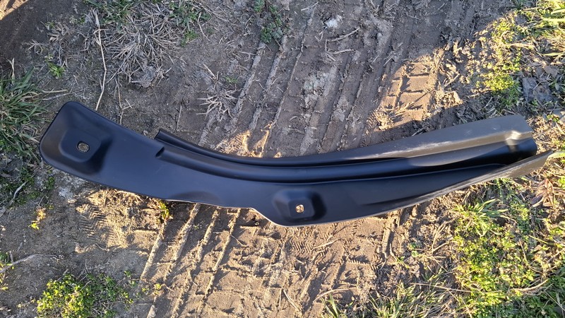

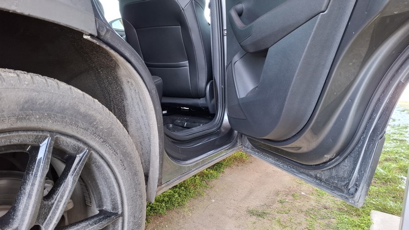

a4o_g написа: 04.12.2025, 12:18:55 Здравейте, колеги.
Някой намерил ли е решение за спиране на мръсотията, която влиза между купето и уплътненията на задните врати?
Поздрави!
spaldingrs написа: 04.12.2025, 21:15:28 Това може да ти свърши работа като вариант или нещо подобно:
https://a.aliexpress.com/_EIkiQ8Y
Има колега тук, който ги ползва, ...
Това Е решението!
Просто развиваш 3 винта, поставяш елемента и ги завиваш обратно по местата им. Аз добавих и по една шайба с широка периферия. [smilie=pardon.gif]
Доволен ! [smilie=beach.gif]
Ето и ЕФЕКТА.
За съжаление го няма, като оригинален елемент, а само в Aliexpress, но върши мноооого добра работа.

Не стои ли грозно това?

Пасва идеално! [smilie=pleasantry.gif]

Това руснаците го слагат масово, ама на снимките винаги ми е изглеждало не дотам ОК(меко казано) и затова си карам с пъхнати във фабричните уплътнения на купето маркучета. Не е идеално, но е поносимо и незабележимо. На новите Кароци в салона са им други уплътнения на вратата в тази зона.

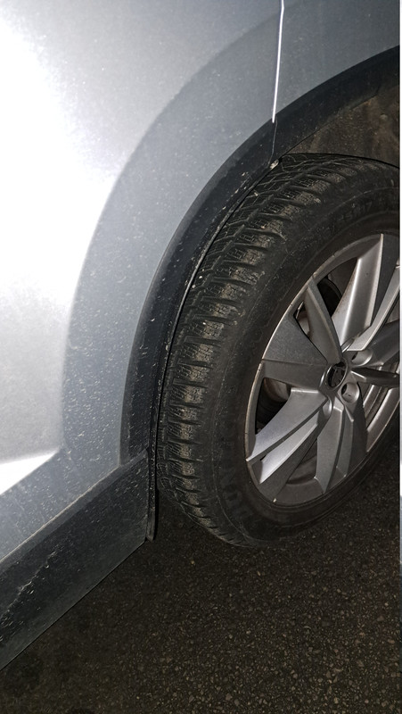

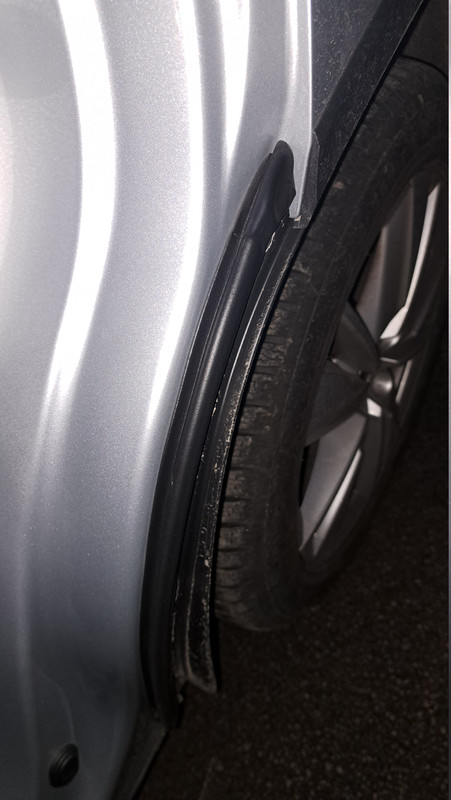

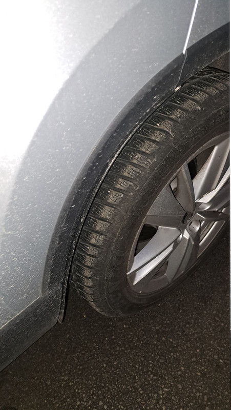

Ето малко снимки. Колата е малко мръсна, но според сезона.

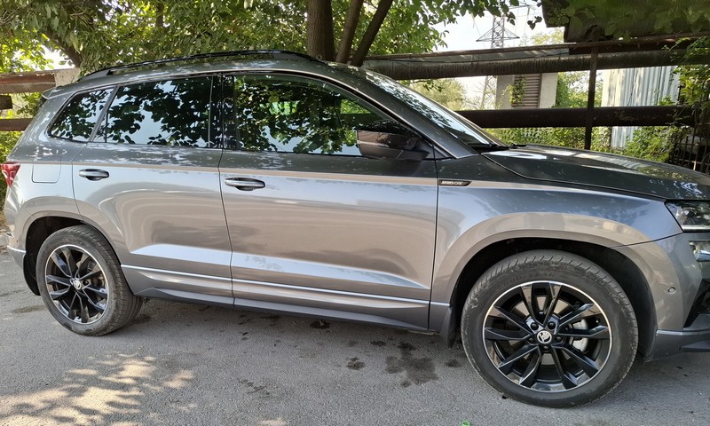

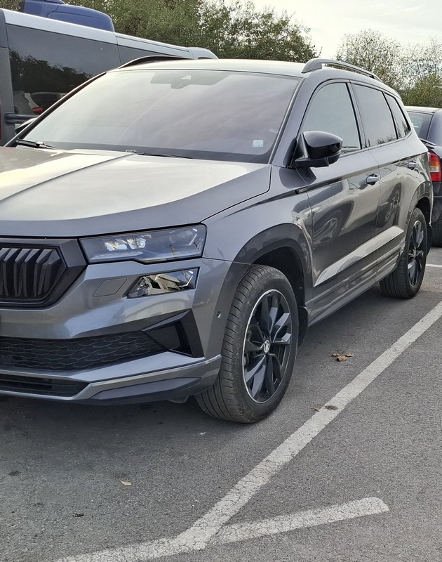

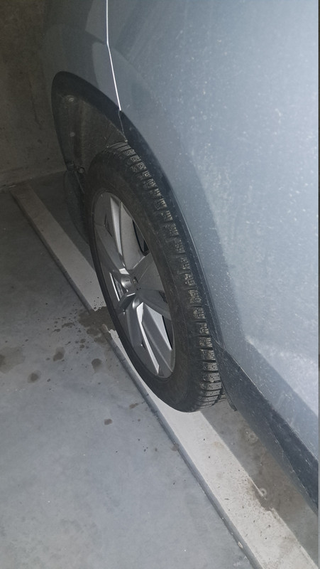

bega4kata написа: 15.01.2026, 12:41:46 Дай снимка отпред назад при затворена врата.
За сега това открих, като налични снимки. Следващите дни, ако времето позволи да я измия, може да направя по-детаилни. В общи линии - почти не се забелязват.

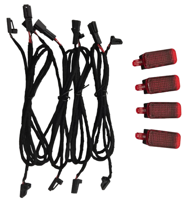

Ето и още една 'доработка'. Заменени светлоотразителите в предните врати с лед светлинки - от(за) голф/ауди/...

Имах предвид по от близо.

yancho71 написа: 15.01.2026, 22:05:06 Ето малко снимки. Колата е малко мръсна, но според сезона.
не е грозно
Тук видях каквото исках.

А това е към последната снимка, за лед стопчетата на пр. врати, ако някой се интерисува:
https://www.aliexpress.com/item/1005008796317216.html
Монтират се за 3 - 5 мин. и двата, без никакво 'разглобяване'. Изважда се светлоотразителя чрез леко повдигане с отвертка или накаква пластмасова карта или ... каквото и да е, лампичката, която свети на земята 'SKODA' е на 2 пръста от светлоотразителя. вади се куплунга (през отвора за светлоотразителя), включва се 'разклонителния' кабел, който е в комплекта и се монтира лед лампичката. Кабелът е доста дълъг, но вътре си има достатъчно място, да се 'набута'.

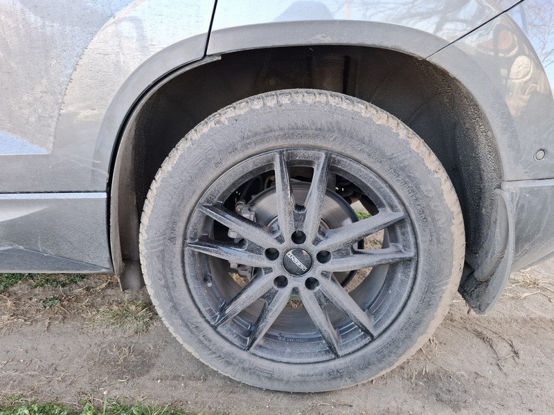

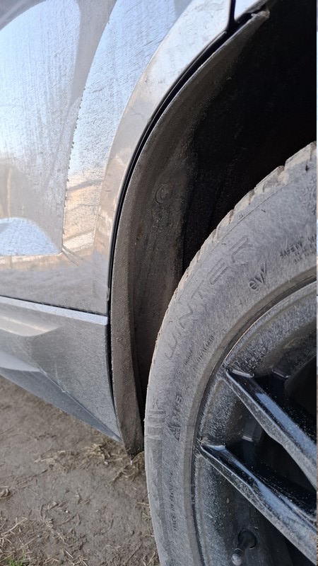

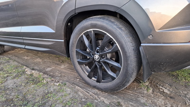

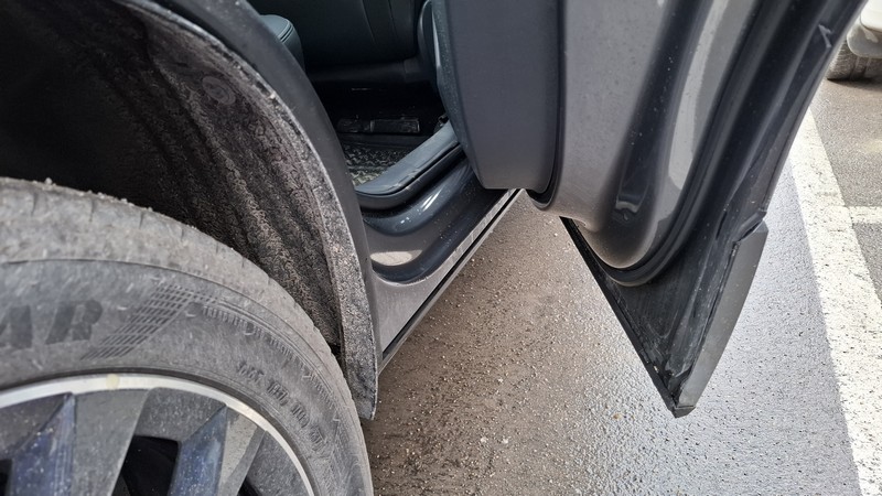

Ето и обещаните допълнителни снимки. Не успях да измия автомобила поради задържалите се ниски температури, както обещах, но пък е по-показателен ефекта:

Не вади очи, добре седи. Това на неспортлайн вариантите ще се слива още повече, като фабрично ще да е.

Karykoff написа: 18.01.2026, 13:52:39 Това на неспортлайн вариантите ще се слива още повече
Да, малко по-горе има и снимки от такъв вариант.

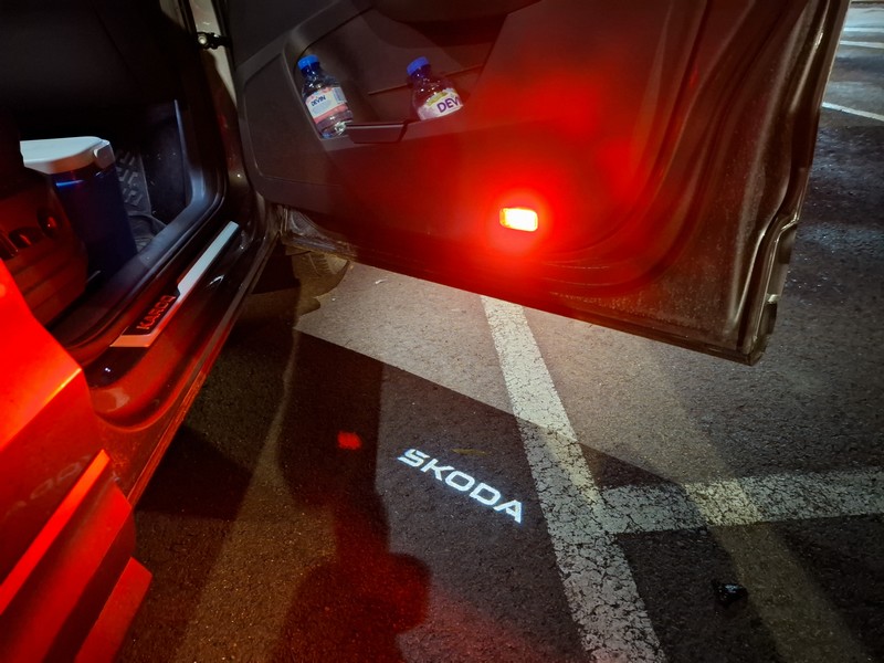

Ето и още една снимка от лед стопчетата на пр. врати на тъмно:

Karykoff написа: 18.01.2026, 13:52:39 Не вади очи, добре седи. Това на неспортлайн вариантите ще се слива още повече, като фабрично ще да е.
Арките на калниците и вратите ги прикриват идеално.
