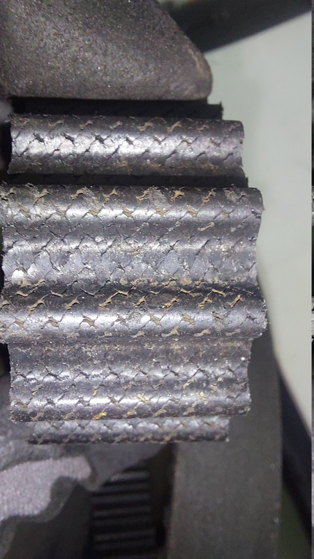

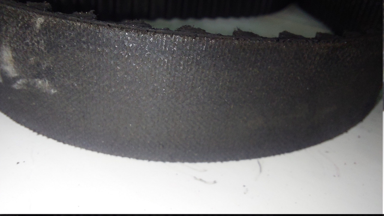

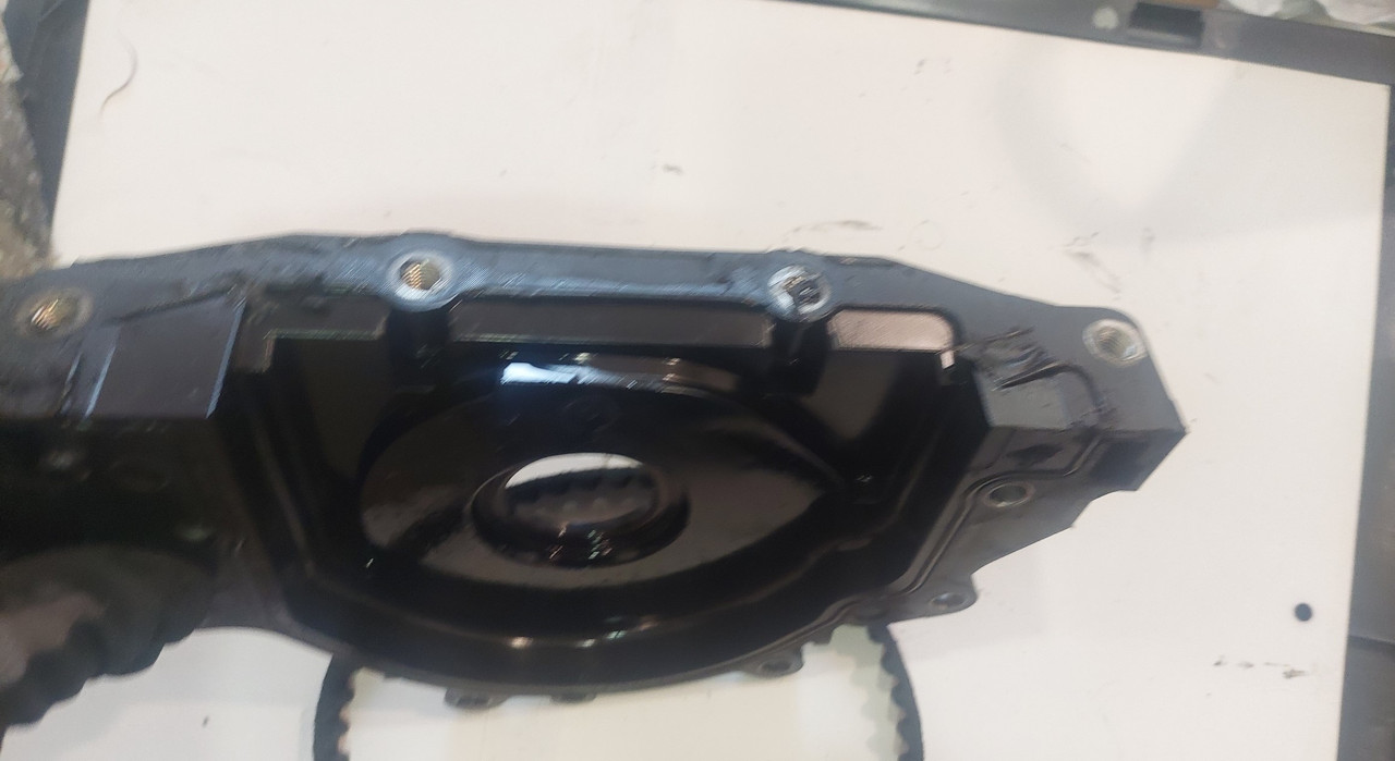

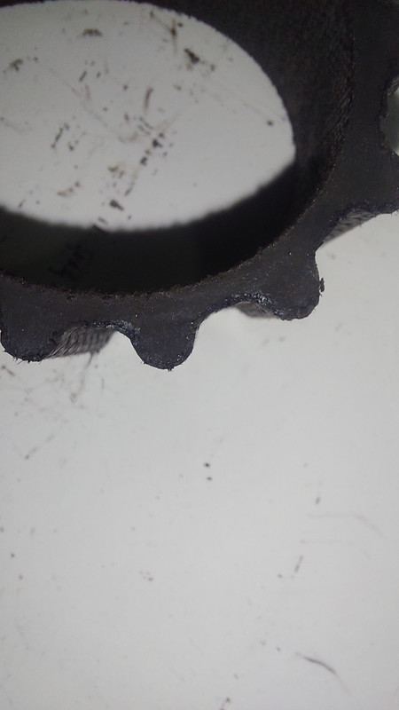

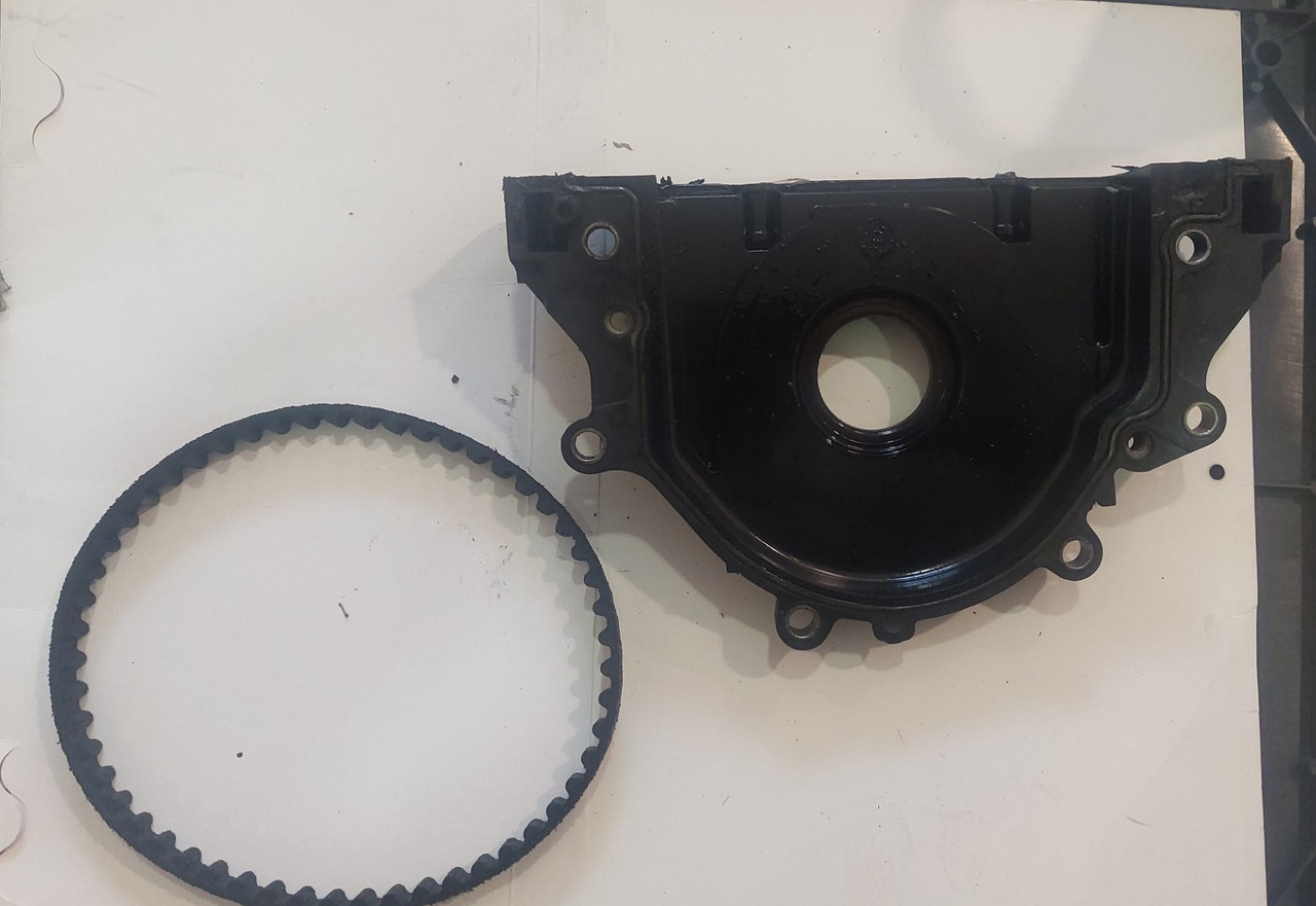

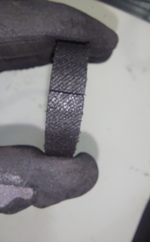

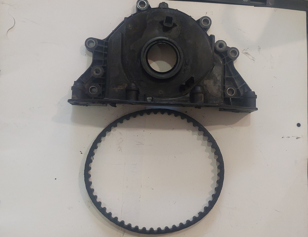

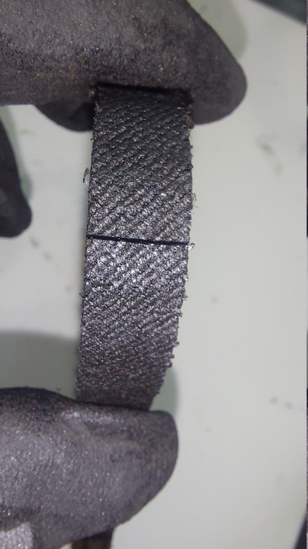

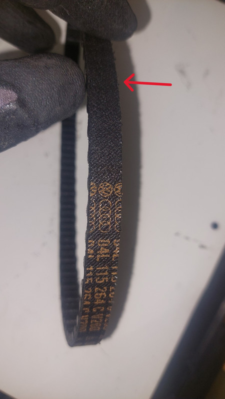

Ремък на маслената помпа (първа смяна на 399 500 км)
На пръв поглед няма някакви нацепвания освен една перпендикулярна резка. Може и да е станала при смяната, а може и да е от времето. Незнам
Сменен е и семеринга. Не мога да кажа дали се "одървил" от времето и километрите, защото не съм пипал нов.

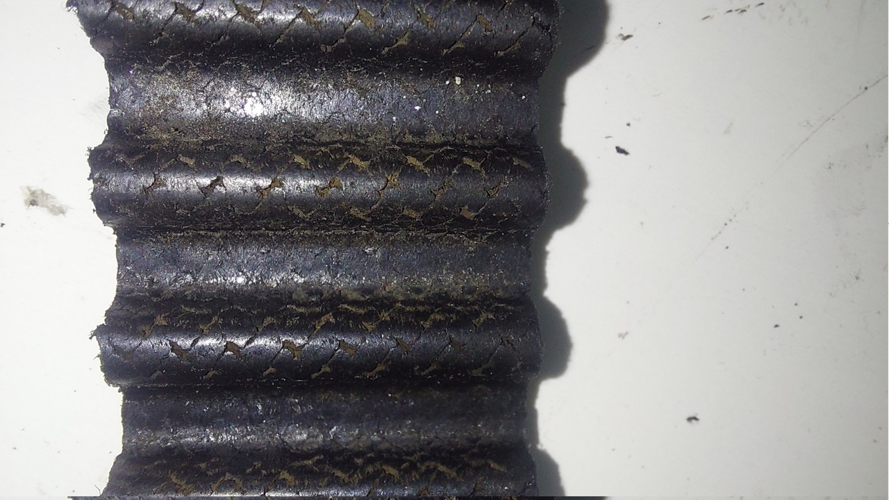

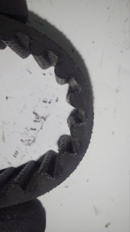

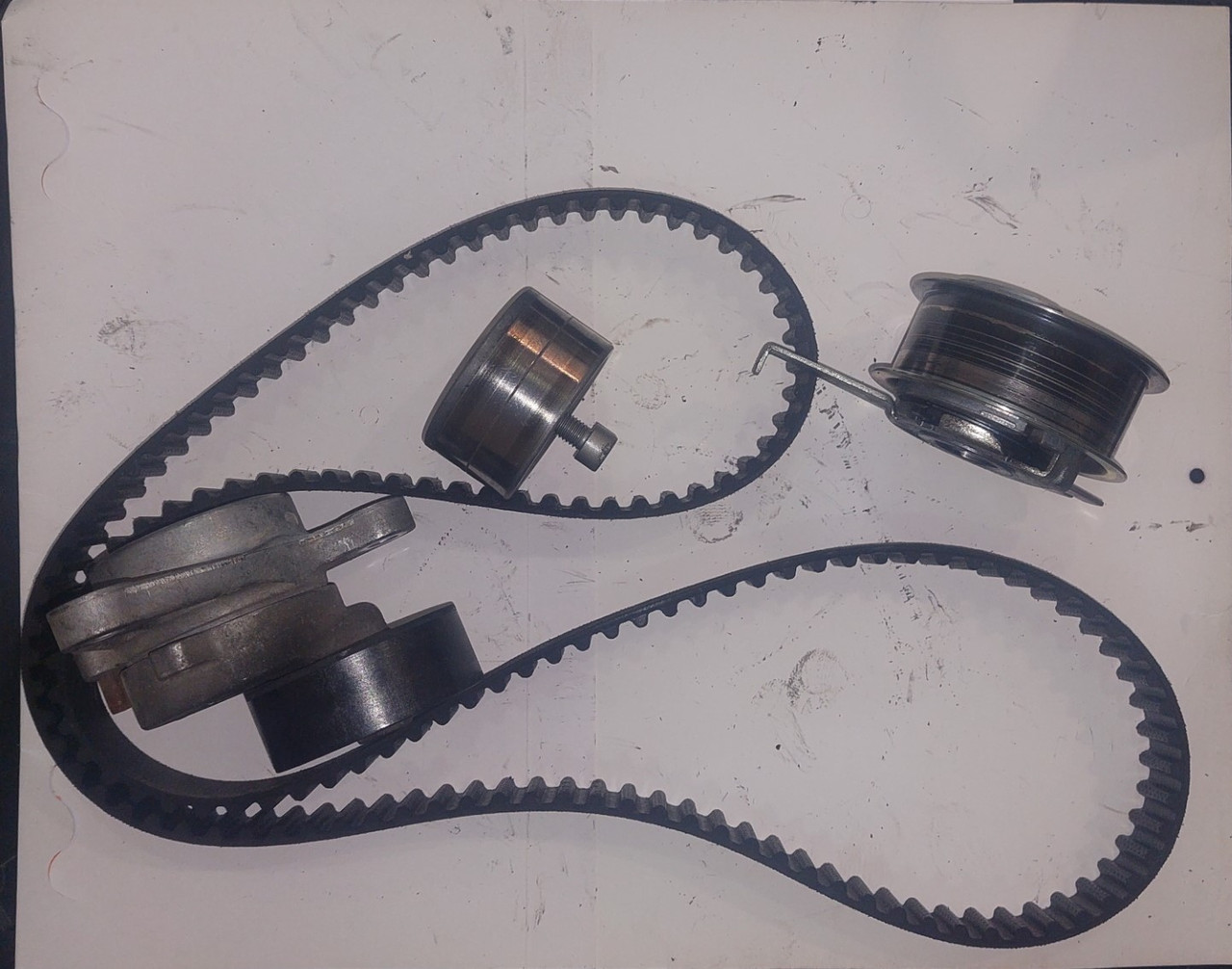

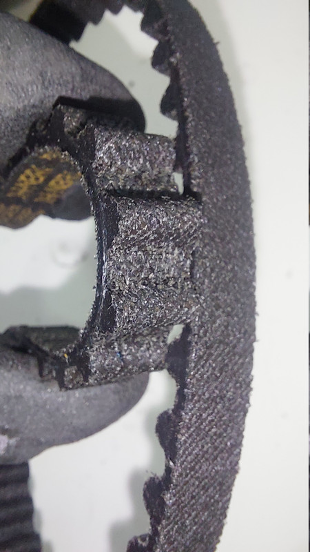

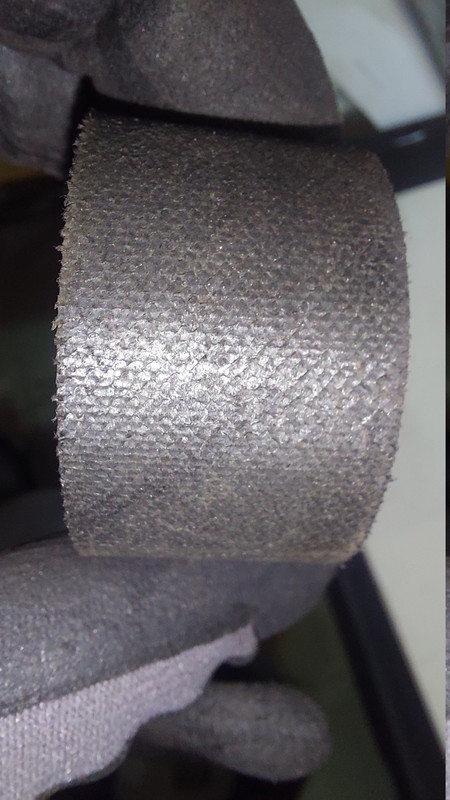

Ангренаж (399 500 км)
Тук не виждам нацепвания. Не знам дали и зъбите от вътрешната страна изглеждат по този начин. И дват ремъка (на 200к и на 400к ) изглеждат по един и същ начин и са еднакво твърди/меки.

B8.5 Многохилядният сокол
Мнение от niki »
[smilie=thank_you2.gif]
Много любопитно, благодаря.
