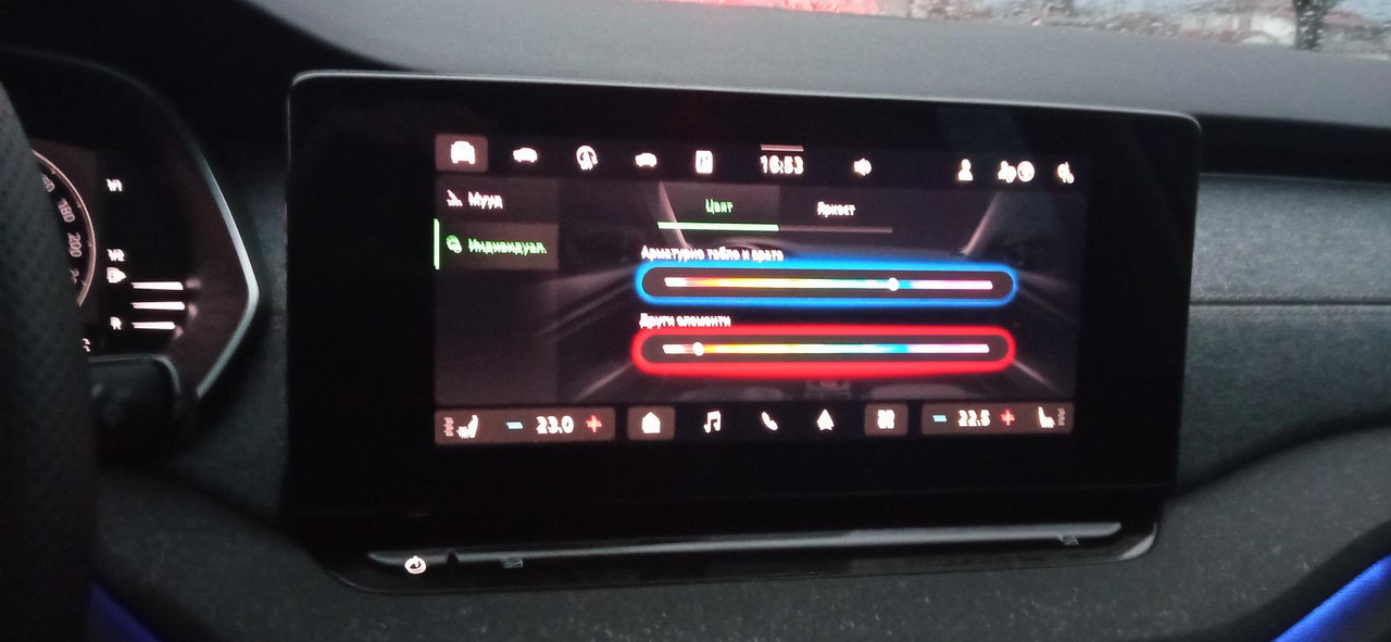

Вчера пуснах 1месечен пробен период на амбиентното осветление. Аз лично не открих никаква разлика от преди. Същите ефекти. Дори колега беше качвал клип с мигащи врати при отваряне- при мен не мигат, нито мига при звънене от телефон. Каквото си беше преди ъпдейта - такова си остана. ![pardon [smilie=pardon.gif]](./images/smilies/pardon.gif)

При мен също не мига амбиетното осветление при отворена врата, забелязах че при забравена отворена врата при движение тогава мига амбиетното осветление на тази врата която е отворена това го хванах съвсем случайно. Работи допълнителната функция когато са пуснати аварийните светлини цялата лента на амбиетното осветление минава в жълто/оранжево. При отключване на колата амбиетната лента е в зелено и след отваряне на вратата става в цвета който е избран от инфотеймънта в моя случай червен
,но като отворя вратата не мига лентата, което малко ме дразни на Кодиака мига... Също мисля че не мига докато говоря по телефона, не съм много сигурен затова. Иначе за допълнителните цветове, определено добавя още слайдера не прескача толкова много като без допълнителни цветове

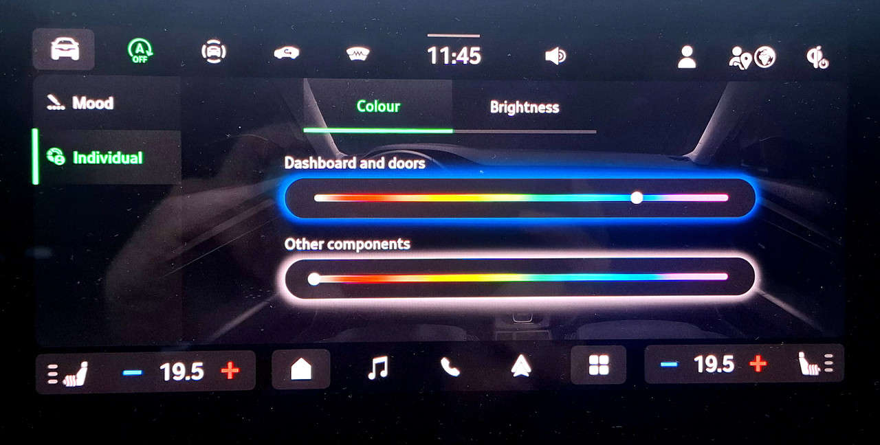

Направи една снимка на цветовете и да ги сравним с 10-те базови:димон написа: 22.12.2025, 10:16:11 Вчера пуснах 1месечен пробен период на амбиентното осветление. Аз лично не открих никаква разлика от преди.
