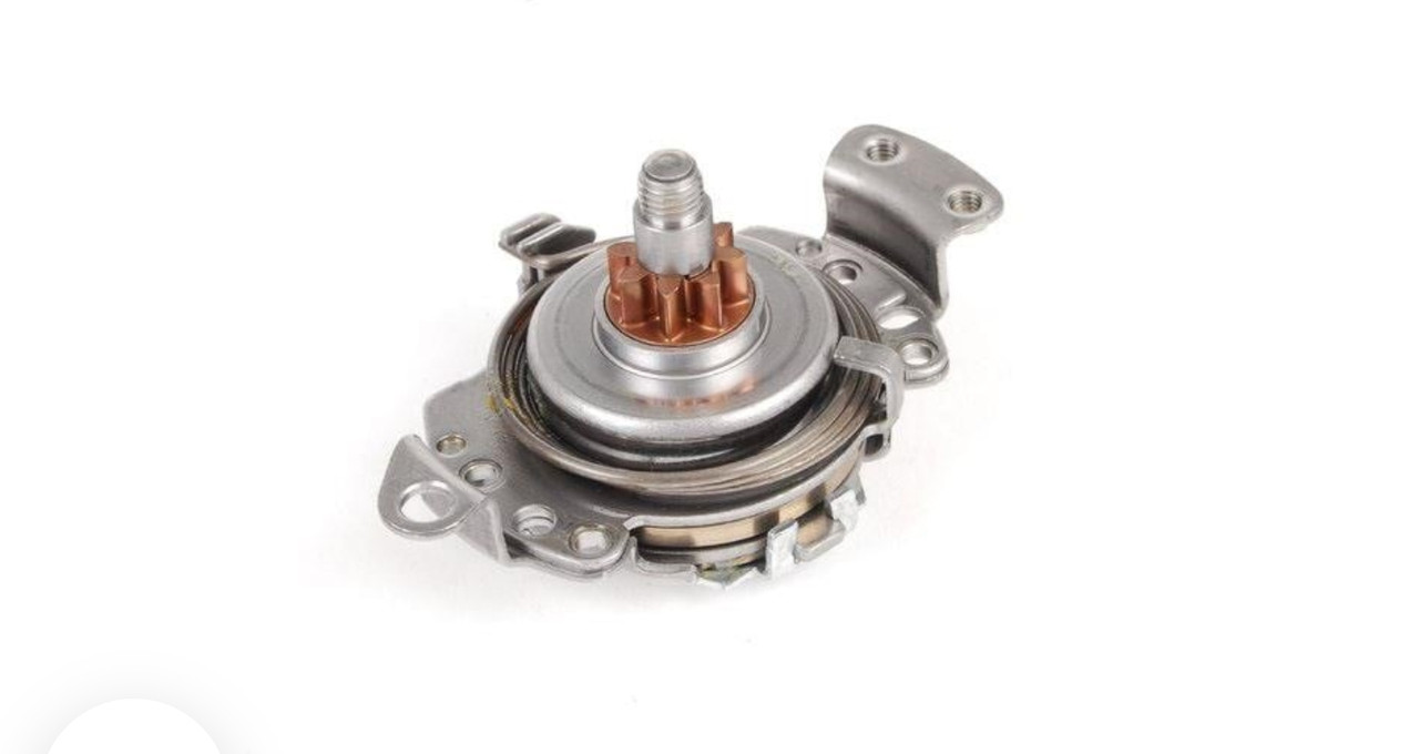

За облегалката намерих решение.
Слагаш лявата длан на въртока за регулирането, не въртиш, само я усещаш. Правят се няколко тласъка с гърба към облегалката и се усеща леко помръдване на ръчката.Когато се усети , че се помръдва назад, я завъртам леко напред докато спра да усещам помръдването. После няма проблем . Седи и не мърда ...

Пружината вътре се деформира/разпъва с времето и трябва да се донатегне ръчно.
Същото е и с максимално напред облегалката и нятягане въртока на макс /без чупене/
