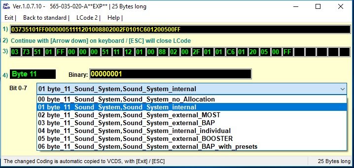

Топлата вода била открита... само трябвало да я намерим (поне аз).
https://www.briskoda.net/forums/topic/4 ... nt=5167553
Тук едно клипче след разрешаване на функцията с музика на Рапид
И клипче от процеса с VCDS и резултата
Виртуалния суб май е ала-бала но съраунда сякаш премахва заводското затихване.
Tired of the tinny stereo? Here’s a tweak recommended to me by @Maverick567. Use OBDEleven/VCDS to go into module 5F Infotainment - Long Coding - Byte 11 change the value to Hex 04 and then reset the stereo. Next go to the Media tab, click Setup then Sound and tick the 2 new boxes, Skoda Surround and Virtual Subwoofer. Makes quite a difference

Тук https://www.briskoda.net/forums/topic/5 ... sp-install още някой се е "борил" с проблема.
If I enabled '..internal_individual' I can turn on Skoda Surround which seems to give a full range signal to all 4 speakers.
With the the system set to "Sound_System_external_BOOSTER" the frequency response is ruler flat all the way up to 16kHz
