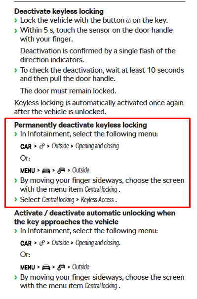

Аз ли съм оглупял, че не мога да намеря, откъде се спираше KESSY достъпа до вратите?
Почти съм сигурен, че съм го виждал като настройка на медията, май можеше да се спре отключване и заключване или само отключването. Но сега не го откривам.

При О4 се прави ето тук:

@Цецо75,
И аз мислех че го има и го търся също на Кодияка но не го намерих на първо четене .
Но по принцип става така : с ключа заключваш и в рамките на секунди някакви докосваш с пръст някоя дръжка отвън/ мигат пак мигачите / и след мисля 30 секунди вече “Кеси” не работи . Само с ключа после . Като взимах колата специално ме посъветваха в мол или някъде другаде на публично да го изключвам . Най вече за собствено успокоение може би
. Перманентното не го намерих …
EDIT : Всъщност временното е описано и по горе в инструкцията на О4

Това горе е от ръководството на Octavia IV.
В ръководството на Kodiaq няма инструкция за постоянно изключване. В ръководството на Kodiaq е описано само ръчното деактивиране (най-горната част на инструкцията горе), което важи само до следващото отключване на колата. Най-вероятно при Kodiaq няма предвиден начин за постоянно изключване.

Абе или аз откачам или някакви паралелни вселени има тука...
Кодиака беше с активирано кеси на вратите преди две години, когато я взех. Аз лично го изключих, но само за отваряне. И две години си я отварям с ключа. И си я заключвам с кесито. И съм сигурен, че беше така, защото съм пробвал изрично, без бутона на дистанционното не се отваряше ни врата, ни багажник.
. И 99.99% съм сигурен, че го направих това през медията преди 2 години.
Какво се случи напоследък - колата беше на инспекция в ЕТ. Горе долу по същото време мрънкаше, че иска да прави ъпдейт на медията. И по това време свърши батерията на дистанционното и в ЕТ я сменили.
Резултата е, че колата се върна при мен с активирано кеси и за отключване. Усетих го моментално още в сервиза, но понеже бях убеден, че се прави през медията си тръгнах. А сега в медията не намирам откъде съм го спрял. Точно в тази си част менюто е зверски постно, убеден съм, че не беше така.
Хич не ми се връща в ЕТ да се разправяме за глупости. Защото знам как някой там ще ми обясни, че съм идиот, ето в медията такова нещо няма.

Ефекта "Мандела"
В моето хартиено ръководство пише, че може да се изключи, което е валидно само до следващото отключване. Няма опция за перманентно изключване. В S3 няма опция в медиата и не се сещам да съм срещал такава.

И при мен работи само 5-секундното правило. Не видях опция за изкл от менюто.
