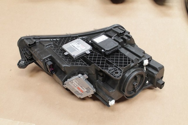

Май са с отделни модули или най-малко на отделни линии са габарита и мигача. Проблем може да има в модула или контактен.
Някой с достъп до ETKA може да помогне с номерата им. По тях може да се провери, къде се предлагат, колко струват и т.н.т.
Ако се свалят фаровете с модула от другият фар може да се установи къде е проблема.
Тази снимка на фара отдолу намирам:

Благодаря,ако се свалят и двата ще стане ясно къде е проблема,вероятно в модула ще е.
