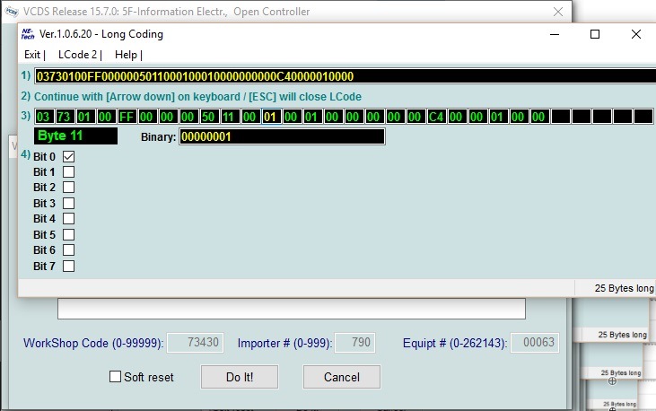

АКТИВИРАНЕ НА SKODA SURROUND И VIRTUAL SUBWOOFER ЗА SWING И BOLERO
Контролер 5F INFOTAINMENT
- Long coding
- В байт 11 - маркира се бит 2 и се отмаркира бит 0
За да го активирате, мисля трябва да има пуснати задни колони - това за Active и Ambition. Звукът рязко се променя и няма нищо общо с преди това. Тествано на Ок3 2015 ниво Selection с допълнително монтирани задни колони.
