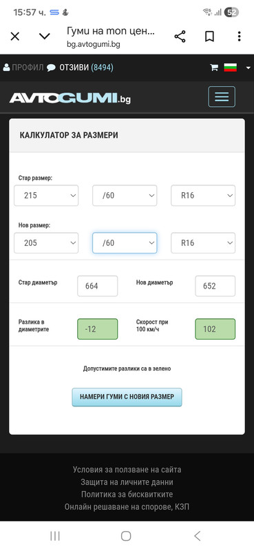

Здравейте на всички, нов член съм в отбора на Шкода. Взех Superb MK3 2022 година, която е с летни 215/60/16 - видях, че са стандартни за 2.0 TDI 110kW (такъв е и автомобила). Някой карал ли е с 205/60/16, тъй като имам налични зимни гуми от друг автомобил (гумите ми са с товарен индекс 96 и са XL?
Втори въпрос - дали да търся 17" или 18" за летни джанти?

Размерът е допустим според калкулатора,дори резервната гума е 205/55/16. Не бих карал с такъв иначе. Стандартни са 215/60/16,215/55/17 и 235/45/18. Аз лично съм с 16-ки зимата и 17-ки лятото.

Няма да имаш проблем с 205-ца, единствено джантата ще бъде по-уязвима на надрасквания, понеже гумата ще е по-тясна.
Моя съвет е зимата да си караш с 205-цата, докато замине и след това да си вземеш по-широка зимна гума. А вече за лятна си вземи друга джанта (18, 19), много повече отваря колата и придава завършен вид.
