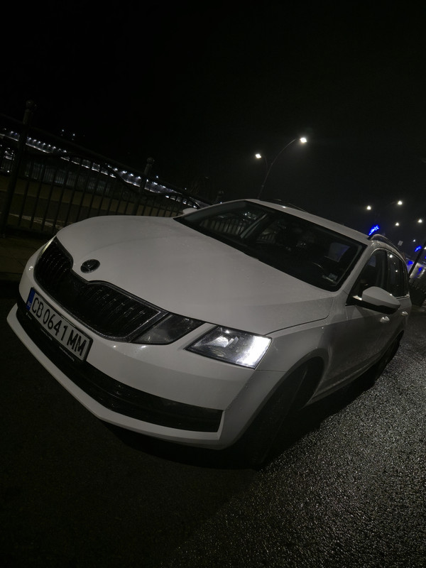

Хубаво си се сетил да сложиш снимка на колата - така като гледам е ниско ниво на оборудване - с обикновени ледове и без фарове за мъгла
