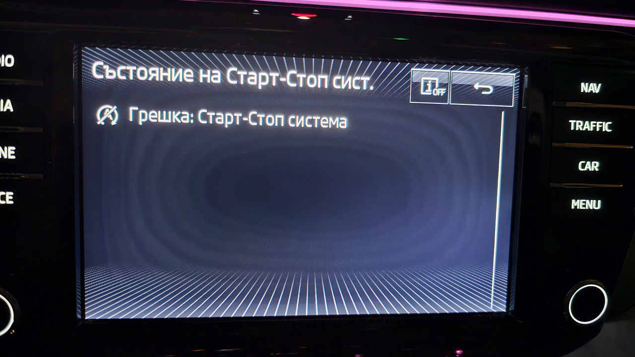

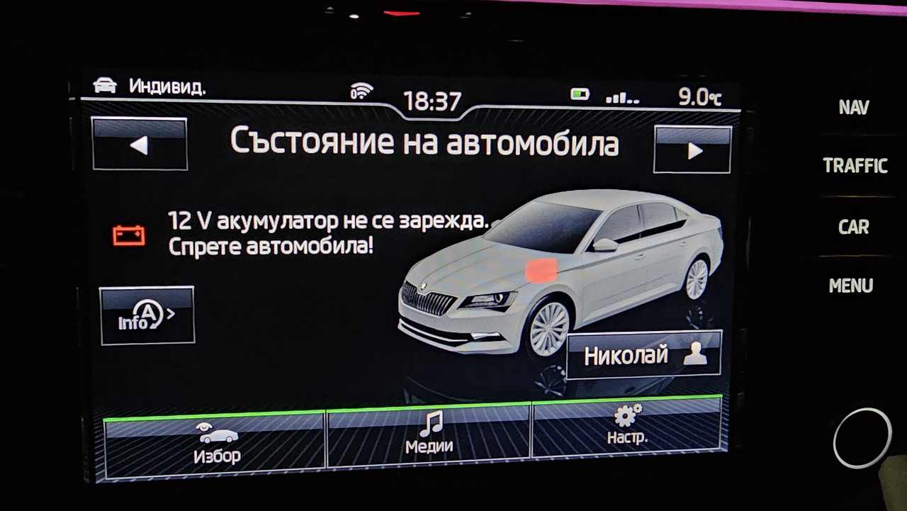

Колеги, преди малко докато карах, колата се разпищя и се появи следното съобщение: "12V акумулатор не се зарежда. Незабавно спрете автомобила.", придружено с грешка в старт/стоп системата.
Понеже бях на буквално 100 метра от крайната си точка, продължих. След около 20 минути, отново се качих в колата и тръгнах да се прибирам, като след около 500 метра колата пак се разпищя и отново същото съобщение. На следващият светофар загасих колата и пак запалих и отново същото нещо.
Акумулаторът е сменян преди точно година и един месец, колата пали нормално (от раз), няма проблем и с отключването. Единственото, което ми направи впечатление е, че подгрева на задното стъкло за около 5 минути в движение, така и не махна овлажняването и когато го включих, самата лампичка на бутона мигаше в началото, вместо да свети постоянно.

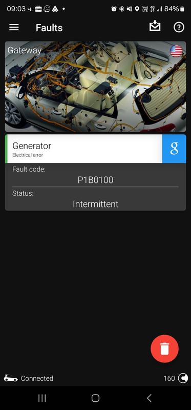

Междувременно, сутринта я закачих с OBD да видя за live data и грешки. Докато се логна в приложението, колата отново се разпищя, данните бяха следните - 10.8V на работещ двигател и 9.7V когато е само на контакт. Докато сканирах за грешки, предупреждението изчезна и акумулатора започна да зарежда на 13.5V (без никакви други включени консуматори), а в движение показваше 13.8V, докато се придвижвах, реших да пусна възможно колкото се може повече консуматори, за да видя, дали нещо ще се промени. При включени погрев на четирите седалки, подгрев на огледала, челно и задно стъкло, включен видеорегистратор и климатик, данните бяха 13.7V - 13.8V. Естествено както повечето случаи, когато трябва да се установи проблема в сервиза, същият внезапно изчезва и така и не свирна колата повече. [smilie=ireful1.gif]
Следните грешки бяха сканирани:
Gateway - Generator (Electrical error) / Fault code: P1B0100
Start System Interface - Function restriction (due to insufficient voltage) / Fault code: U140000
Start System Interface - Databus missing message / Fault code: U112100
Показах и обясних всичко на Иван, докато приемаше колата и сподели, че най-вероятно ще е алтернатора, но първо ще искат да прочетат колата и да направят необходимите тестове и диагностика.
