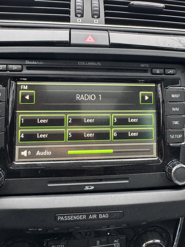

Здравейте, от вчера съм собственик на супърб 2012 комби L&K. И първия проблем вече е на лице. Колата дойде от Германия и не се чува никакъв звук от колоните когато пуснеш радио. Тонколоните са на място това ми беше единствената идея за проблема. Моля за предложения за отстраняване на проблема. Добавям и снимка.

Само от радиото ли няма звук? Пробвай от CD или Bluetooth. Навигацията говори ли? Чува ли се шум или пукане от колоните като се усили звукът докрай?

Нямам диск да пробвам. А с блутут не мога да се свържа. Навигация също нямам. Нищо не се чува от тонколоните при усилване до край.

И запаметени станции няма според снимката.
Данеби да са откачени кабелите.

Не съм си играл да запаметявам след като видях че не свири. Няма откачени кабели проверих.
