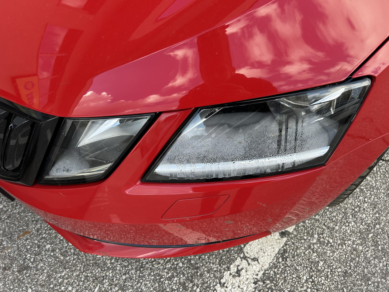

Здравейте :) Вчера в Еуратек в кв.Надежда ми казаха, че този фар почти не свети заради конденза. Трябвало спешно да се ремонтира/смени за да не се намокри модула и да изгори. През лятото нямаше проблеми, но сега е така постоянно, въпреки че се кара всеки ден. Техникът каза, че лентата в долната част на фара вече е потъмняла и по-добре да се смени целият фар. Все пак има ли начин да се ремонтира или какви са вариантите за нов фар?
Благодаря!

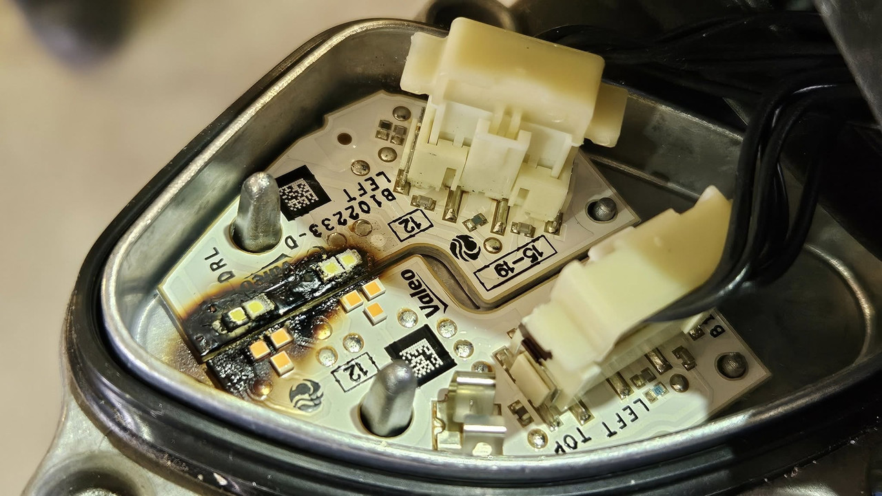

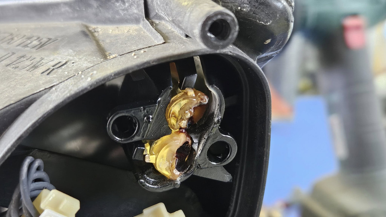

Предполагам нещо такова може да се е случило при теб (снимките не са от Skoda) :
Това е прегорелия светловод:
А това е LED лед модула
