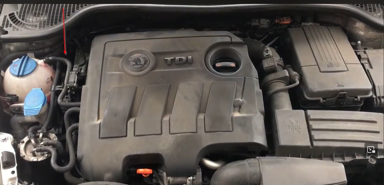

Здравейте колеги,
някой има ли опит с демонтаж на ABS помпа? Принципно искам да демонтирам само електроният блок, но е на много трудно за достъп място. Намира се в дясната част на двигателният отсег, до DPF и амортисьора, но е много навътре. Само до конектора имам достъп.
1Z5 2.0 140HP (1Z0SK35)
След преминаване по неравности се сдобих с 01130 и 01276. Като пусна VCDS да следя скороста по датчиците и мина през неравност прекъсва връзката с модула. Предпазителите и блока с тях са добре. Конектора от страна на ABS също няма видими повреди. Търся pin-out за да го измеря, но предполагам, че проблема ще е вътре в модула.
Снимката не е от моя автомобил, но модула е на отбелязаното място. Утре по светло мога да направя снимки, ако е необходимо.
Също някой сблъсквал ли се е с такъв проблем и как го е разрешил?
Благодаря!

Тук намерих нещо по темата, но не се вижда как я демонтира:
Мнения: 16861
Репутация: 6600
Демонтиране на ABS помпа / Octavia 2 Facelift 2.0 TDI
Шибано е, трудно е [smilie=pardon.gif]
