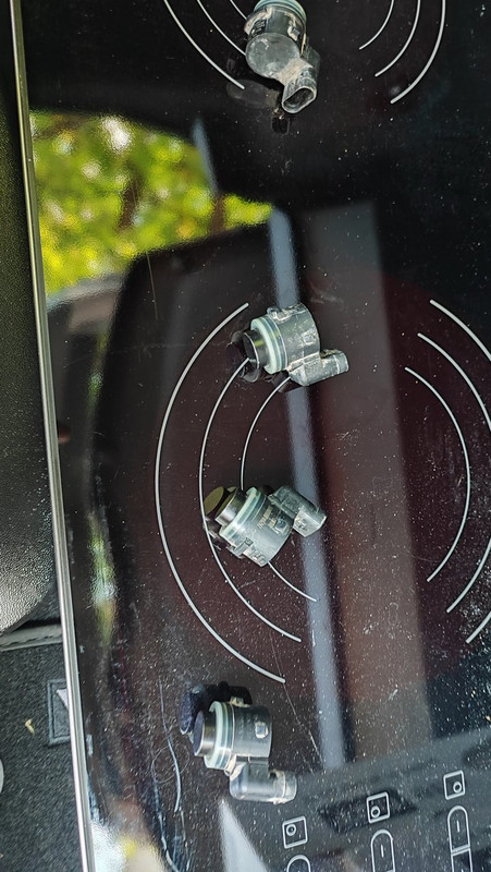

Видях, че в бришкода са открили, че същите тези датчици ги има в алито, но на доста по-поносими цени. Та някой занимавал ли се да монтира и/или включва към OEM навигацията такива сензори?

@dimibo, това го разбрах, заради това дадох линк към али-то. Там го има целия комплект - датчици, контролери, окабеляване, пищялки и бутона за изключване на пищялките.
Тъй като съм вързан в ръцете, а и нямам техниката, се интересувам дали някой някъде е правил такива манипулации.

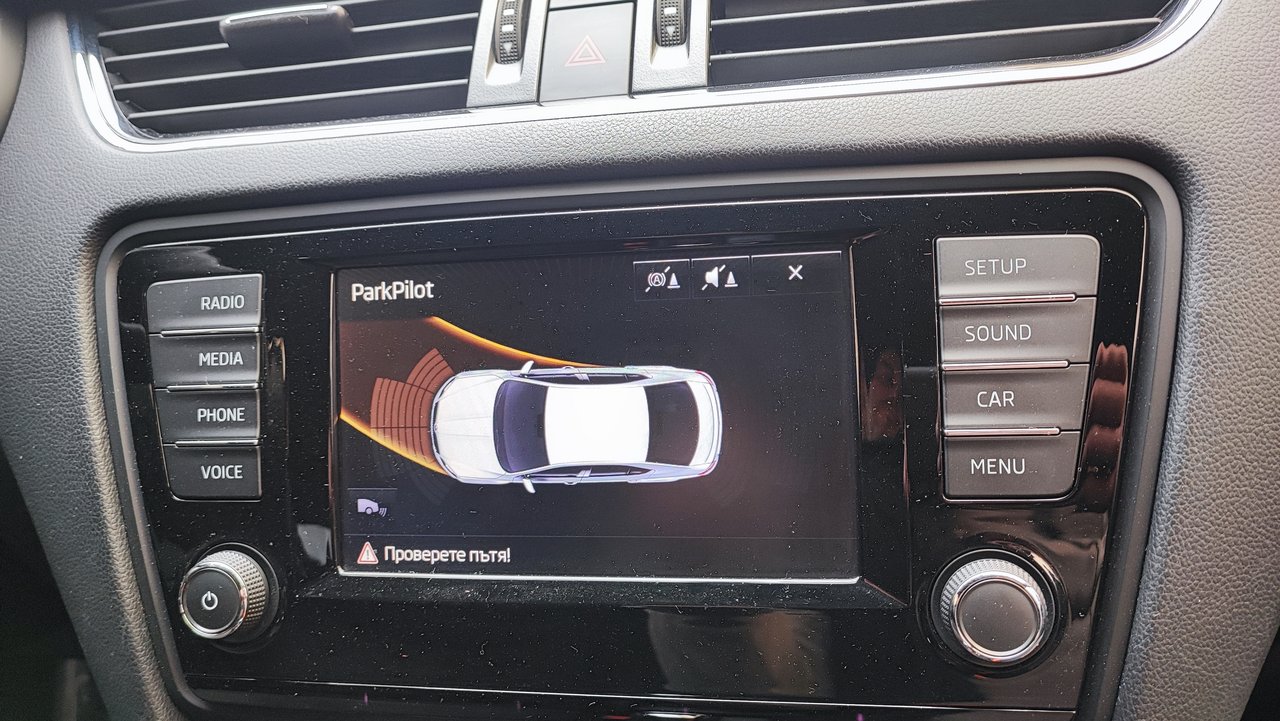

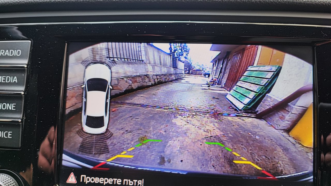

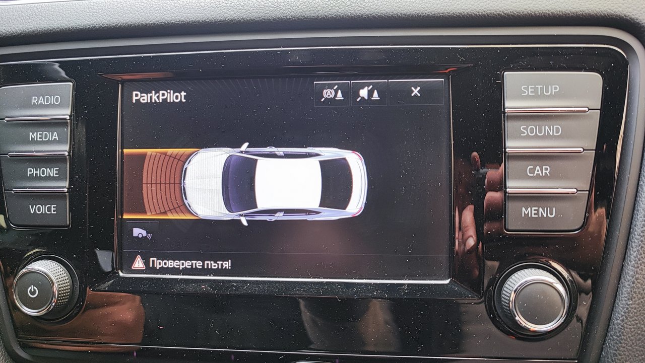

Ретрофит на преден парктроник?

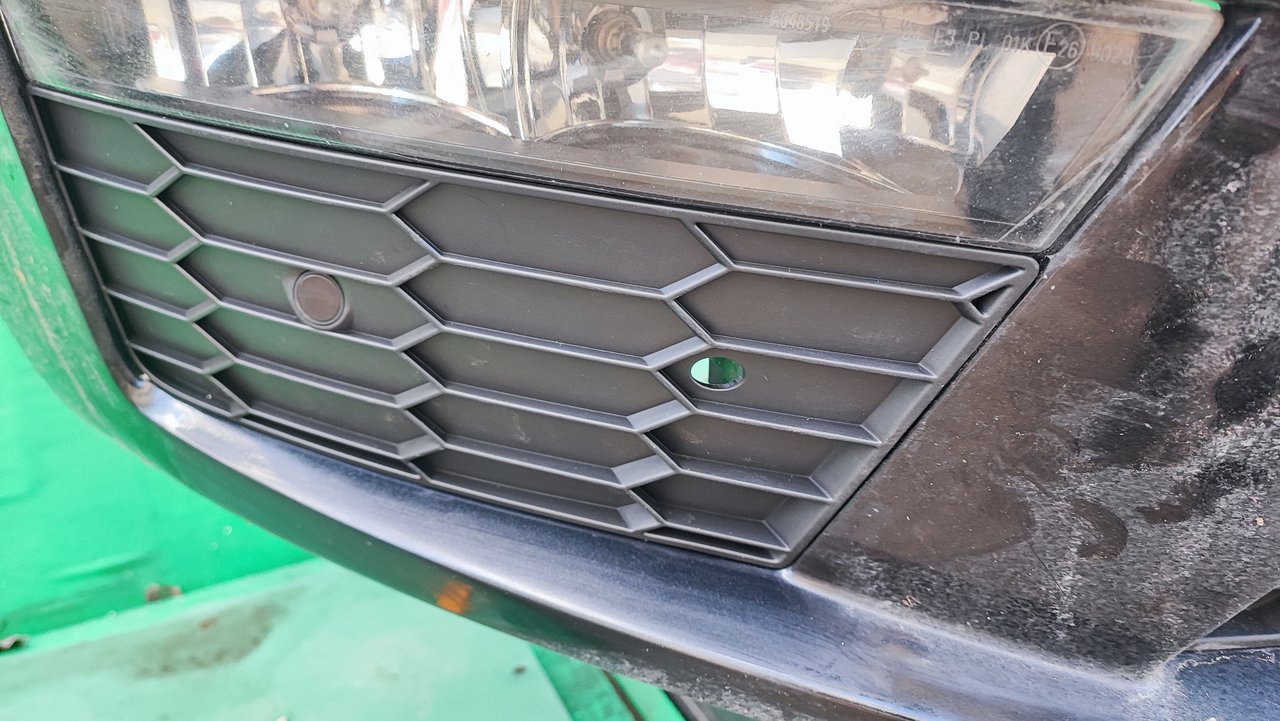

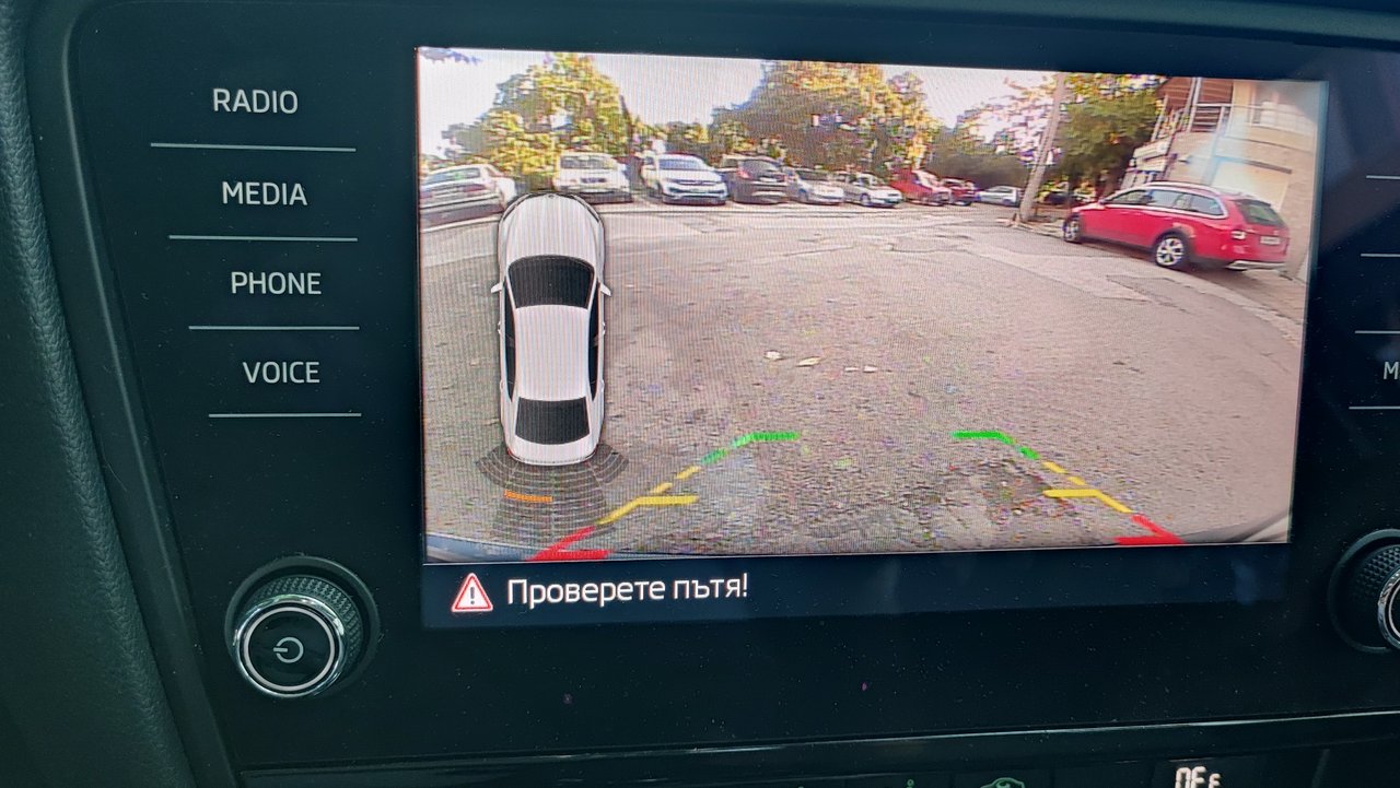

Шкода Октавия 3 FL 2019. Монтаж и адаптиране на OEM парктроник за модела.
Материали от клиента.

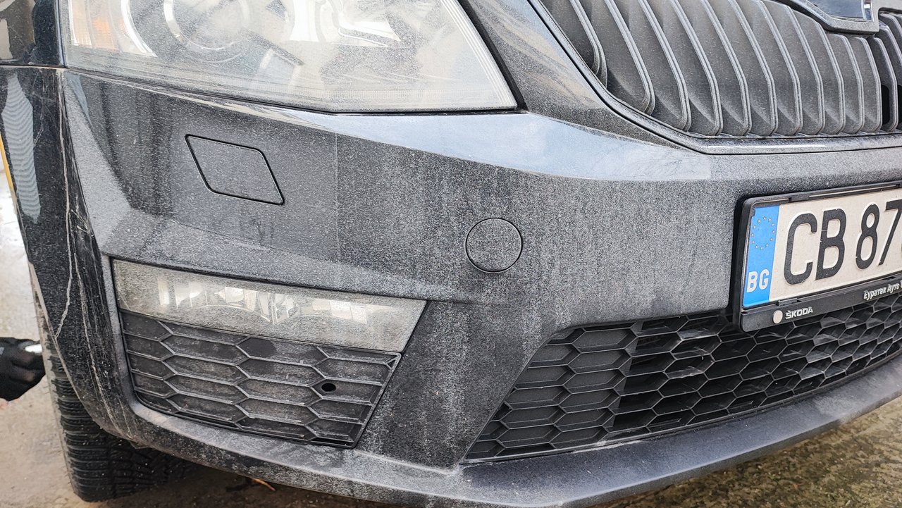

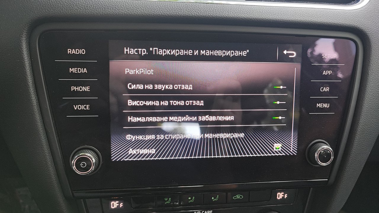

- Мнения: 5481
- Репутация: 4396

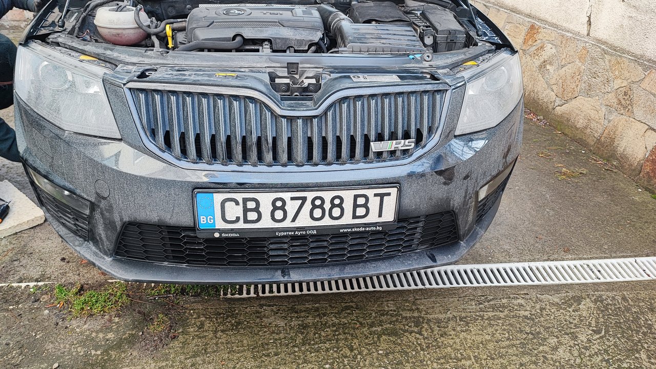

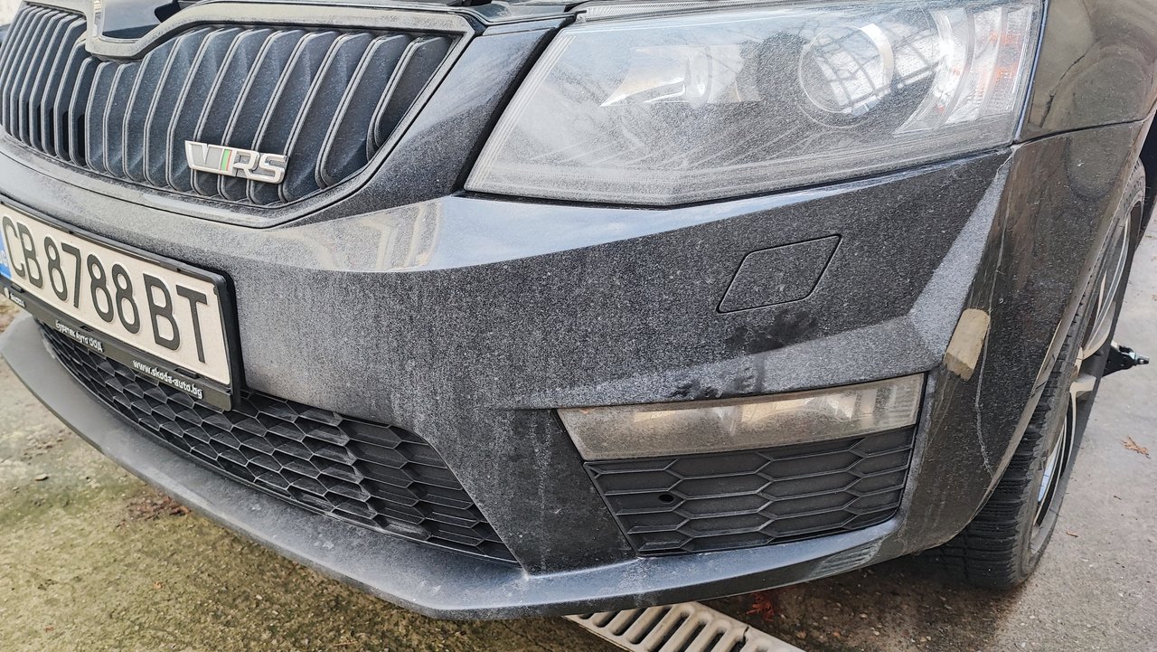

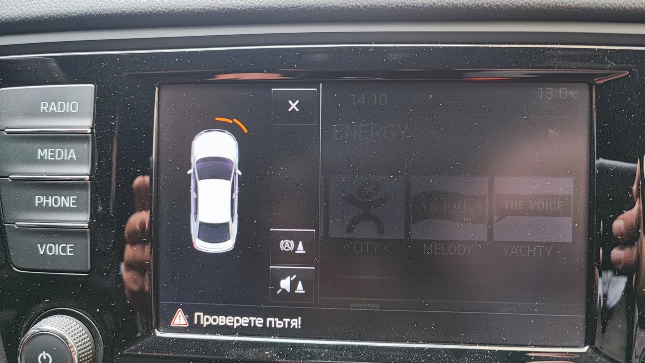

Skoda Octavia RS 220 2016. Ретрофит на оригинален преден парктроник. Нови решетки под фаровете за мъгла, държачи и бутони пред скоростния лост от Еуратек.
