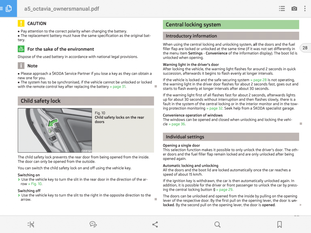

Здравейте, колеги!
На О3 задната не се отваря от дръжката от вътре, от вън проблеми няма. Дали жилото е скъсано или проблема е друг?
Благодаря в аванс!
Поздрави и хубав ден! :)

Защитата за деца?

Благодаря колега, това бе!

Леле, човеко, ако искаш вярвай спазвам правилото RFM ( read the fu**ing manual ), но не съумявам да намеря английска, ще се радвам на съпорт, благодаря в аванс! :)

Skoda Octavia MK3 - RFM :-)
Избираш си година и седмица и смъкваш :)
