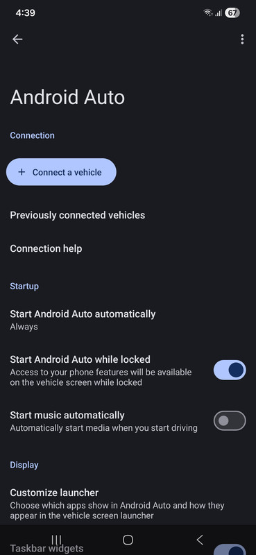

Аз май имах подобен проблем преди с Леона и като смених на always, доста рядко се случва.

Always е при мен също. По-скоро евентуалон би имало ефект ако го включвам ръчно всеки път, но не ми се иска да е така

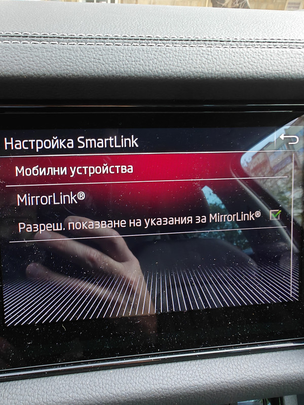

Имам съмнения , че е свързано с MirrorLink.lyubohar написа: 19.11.2025, 16:22:10 Привет. Имам странен проблем понякога - при кратко отсъствие от колата, примерно няколко минути докато изпратя сина ми до вратата на училището, като се върна и запаля колата, Android Auto е тотално забил (преди това е бил закачен и е работил нормално). При контакт ме посреща със "Smartlink bla-bla може да ви излезе съобщение на телефона да потвърдите връзката", но нищо такова не излиза на телефона и реално Android Auto е забило и се оправя само с hard restart на инфотейнмънта (даже понякога и това не го оправя).

То това MirrorLink има ли го още като технология изобщо, не се споменава никъде в упътването. Не е ли директно връзка през Android Auto ако си Андроид телефон и това е?

Не, няма я при мен. Според мен това не се използва вече; имах го в Пасата, но там не бях го активирал въобще и не съм запознат с него конкретно.
