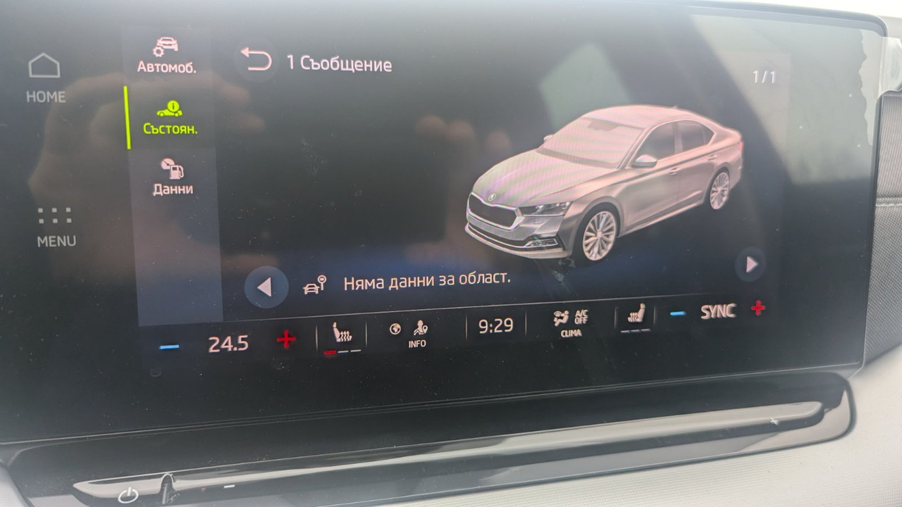

Здравейте, имам Октавия 4 2023г 2 дизел,115 коня. В сряда беше -13 градуса в Русе. Спря да работи външния термометър,разпознаване на пътните знаци и асистента за разпознаване н пътната лента. След записан час в Еуратек , казаха, че няма никакъв проблем с колата- било студено.Според вас нормално ли е ?
Мнения: 873
Репутация: 569
Имате ли проблеми с Октавия 4 ?
Malchev, временно ли е било явлението? Щом в ЕТ са казали, че няма проблем предполагам всичко е работило по време на проверката? При мен се е случвало асистентите да излезнат в почивка за малко, но после сами се оправят.
joro333
Мнения: 5
Регистриран на: 22.11.2025, 08:34:13
Гараж: Octavia IV FL 2.0TDI 150ps Edition 130 28.11.2025
Мнение от joro333 »
При ВАГ групата асистентите не обичат влажно и студено време трябват им няколко минути да се постоплят и се оправят.
