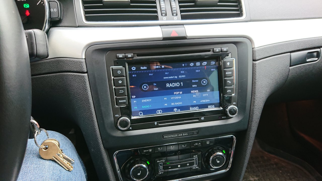

Седмицата на Супърбите

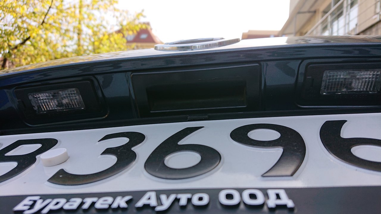

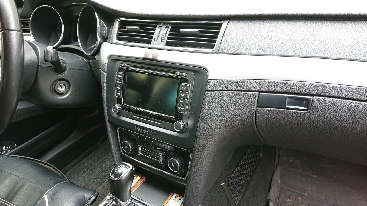

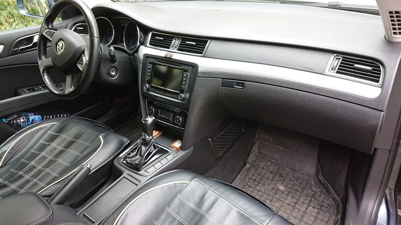

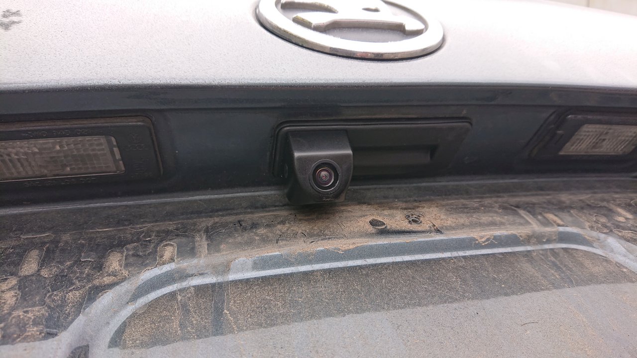

Отново Skoda Superb 2 FL combi 2013. Замяна на оригиналната навигация Колумбус с мултимедия с Андроид 10, осемядрен процесор, 4гб рам и 64 гб вътрешна памет.
Монтаж на задна камера в бутона на багажника.
Монтаж на оем лед плафони от Октавия 3 за осветлението на задния номер.
Преди:
След:
Преди:
След:

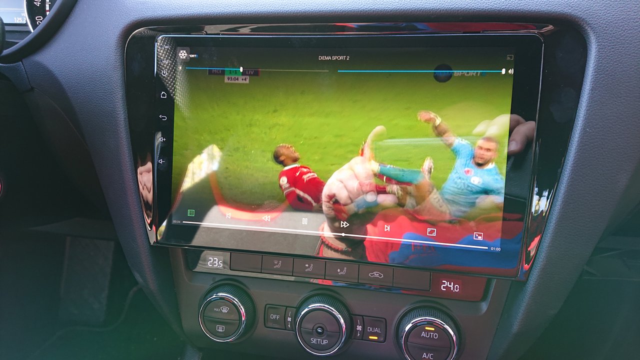

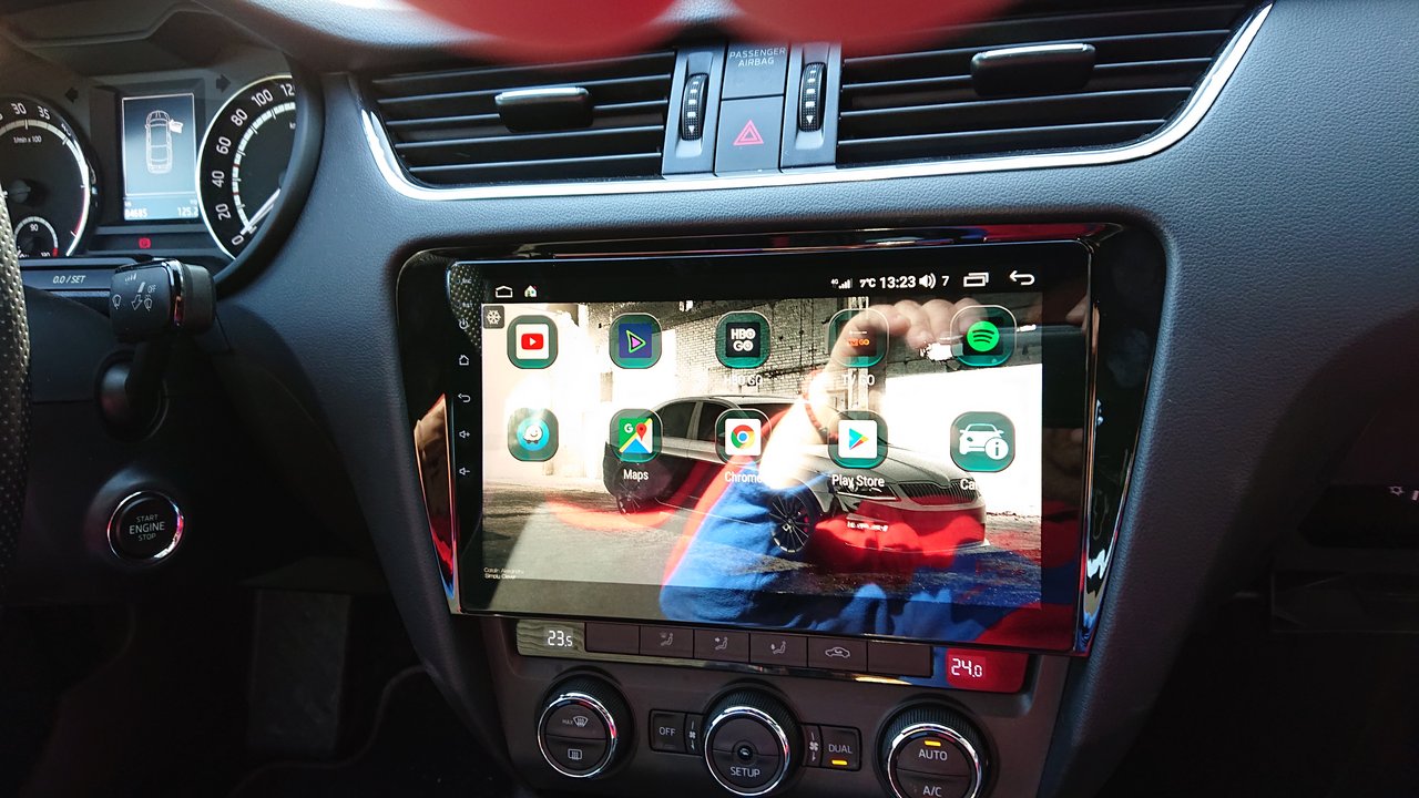

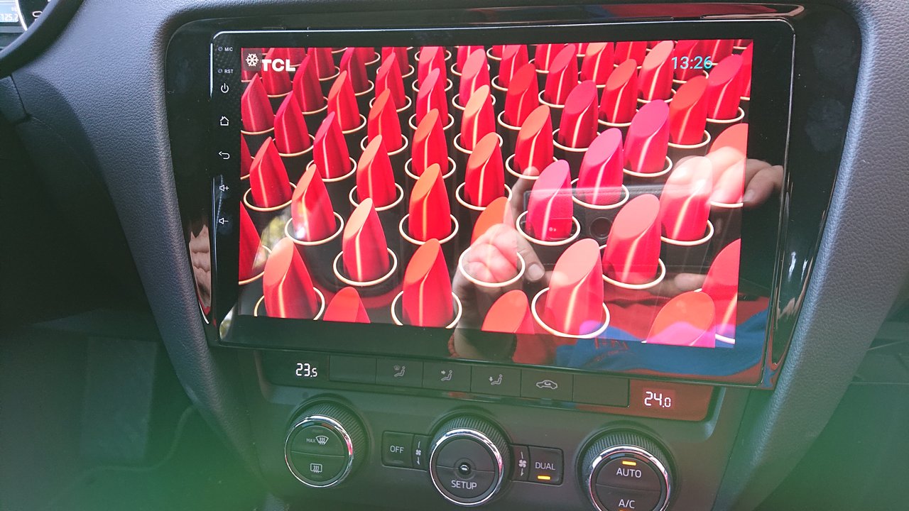

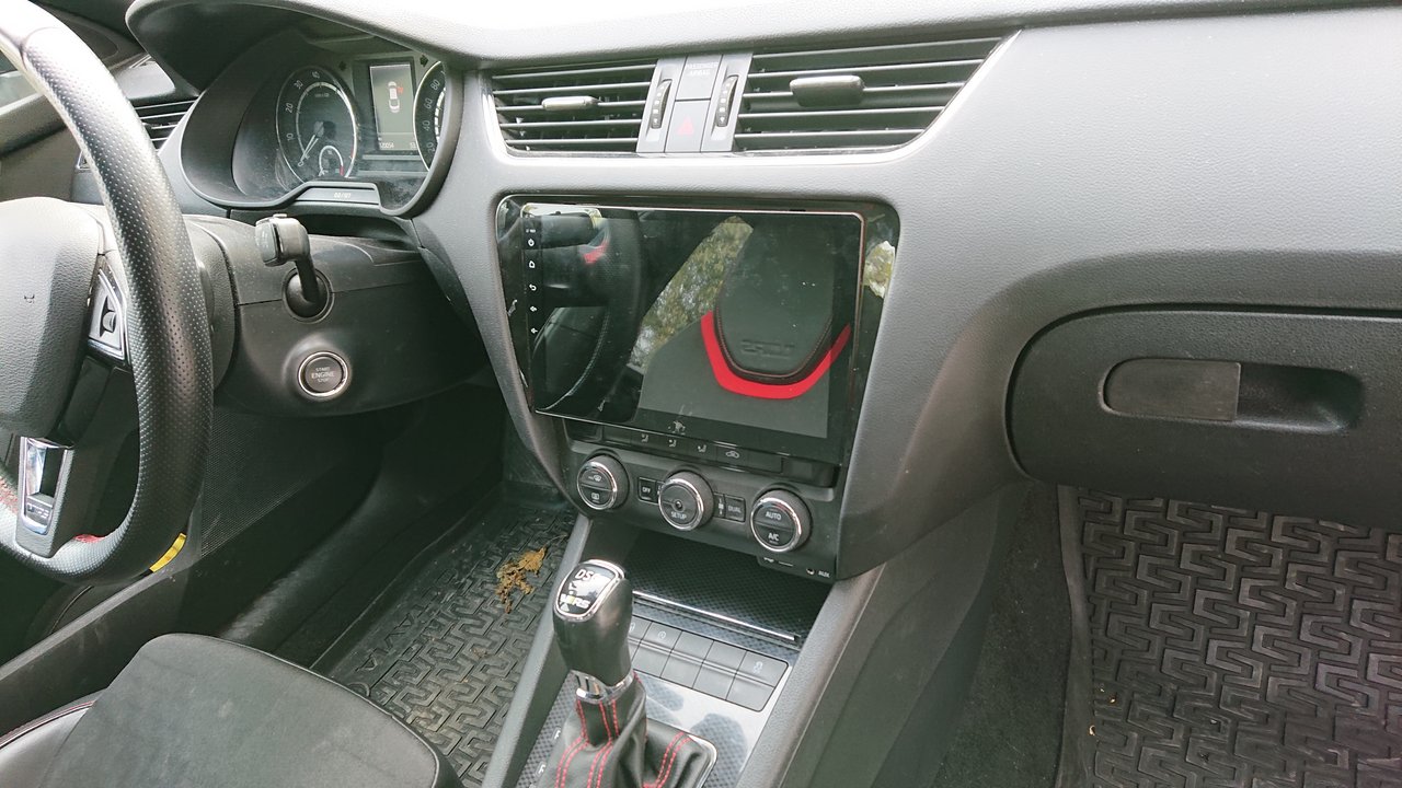

Шкода Октавия 3 RS 220 2014. Монтаж на мултимедия с Андроид 10, осемядрен процесор, 4гб рам и 64 гб вътрешна памет и
Шкода Октавия 3 2015. Замяна на стоковото Болеро с мултимедия с Андроид 8.0, осемядрен процесор, 4гб рам и 32гб вътрешна памет. Монтаж на камера за заден ход и лед плафони на осветлението на задния номер, лед крушки нарва w5w в купето и осветлението в краката, лед крушки на светлината за заден ход.

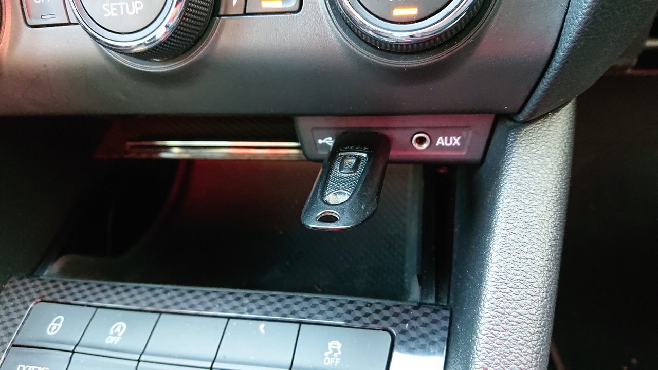

Баси скъпото уеееJORDITO написа: 02.11.2020, 02:56:19 Това за вграждане е допълнителна екстра,но не всеки иска да дава 15 лв за едно USB бутонче
Може ли да те помоля за няколко кратки разяснения, защото ще си сглобявам разни неща
1. Горната жабка лесно ли излиза? Няма винтове доколкото видях. От коя страна да я напъна първо? Откъм стъклото?
2. Рамката около сегашната медия и климатроника откъм пепелника да я дръпна първо? Само щипки без винтове е нали?
3. Трябва ми само достъп до долните правоъгълните бутончета - там ще се заиграя. Те могат ли да се разместват? Напр. Airbag off да го сложа в средата и най-дясното да го преправям.
4. Това скъпото бутонче с usb-то готово ли се продава? Ако да - колко му е дълго кабелчето? Другия край мъжко usb a ли е?
Знаеш, че ако ще слагам медия директно при теб идвам, в случая друга интересна щуротийка искам да си сглобя.

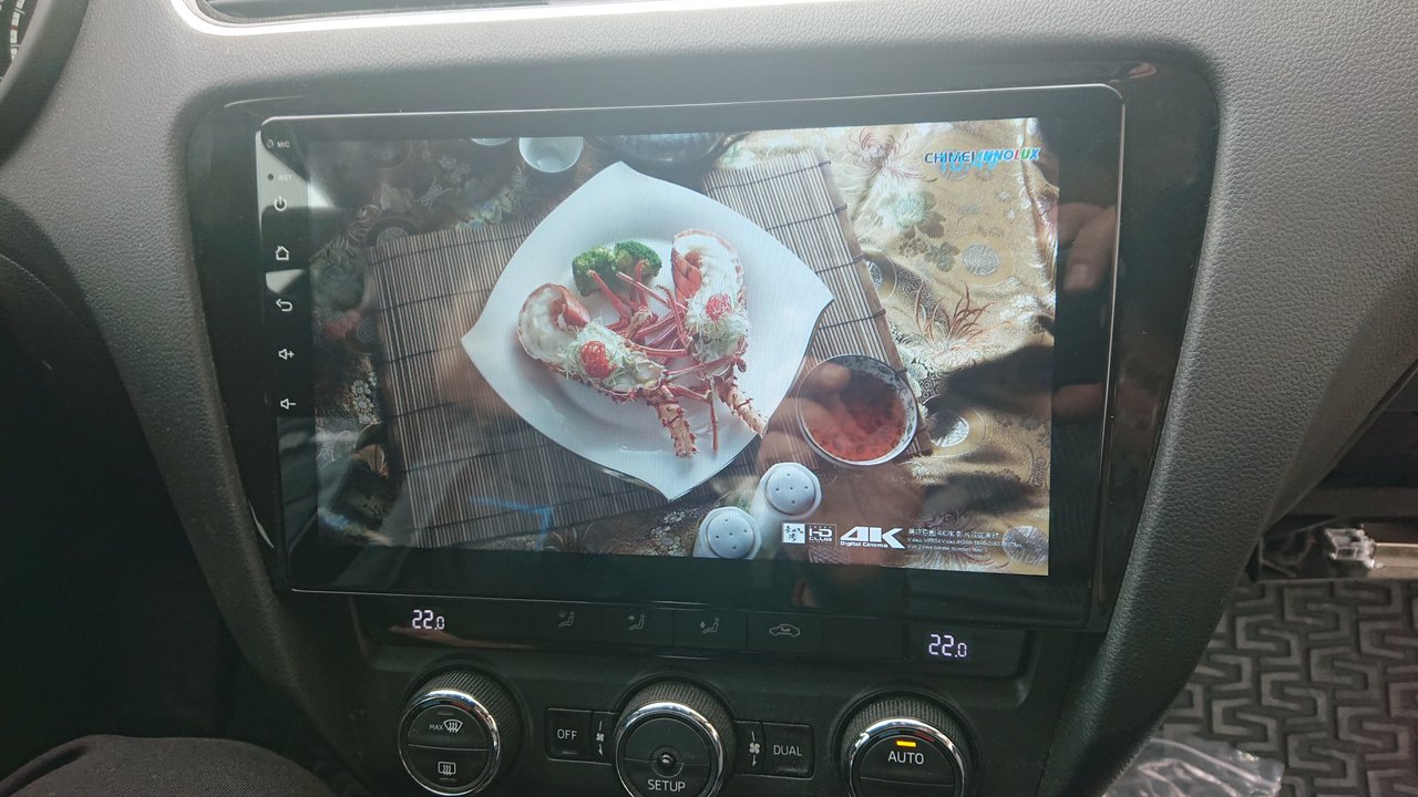

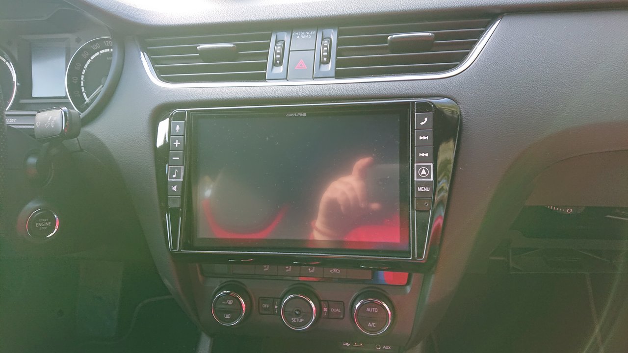

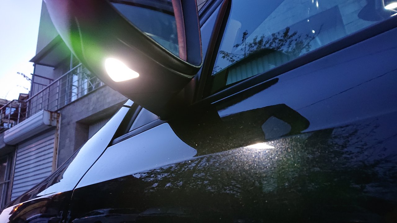

Skoda Octavia 3 RS 2015. Замяна на ALPINE медия с мултимедия с Андроид 10, осемядрен Интел процесор, 4гб рам Самсунг и 64 гб вътрешна памет. DSP процесор за управление на звука. 4G слот за сим карта. Qled display HD1280х720.
Монтаж на лед лого RS плафони в корите.
Подмяна на осветлението в купето с Narva led.
Монтаж на лед крушки за задна светлина.
Монтаж на лед крушки на задните мигачи.
Монтаж на оригинални лед плафони в осветлението на задния номер.
Монтаж на модул за управление на старт стоп системата.
Монтаж на амортисьори за преден капак
Със съдействието на колегите от D&V automotive detailing @Bsea, https://www.facebook.com/DV-Automotive- ... 890/?ti=as монтаж на динамични мигачи в огледалата и лед крушки за насоченото осветление надолу и монтаж на предни и задни калобрани.
Преди:
и след:
Преди:
и след:
