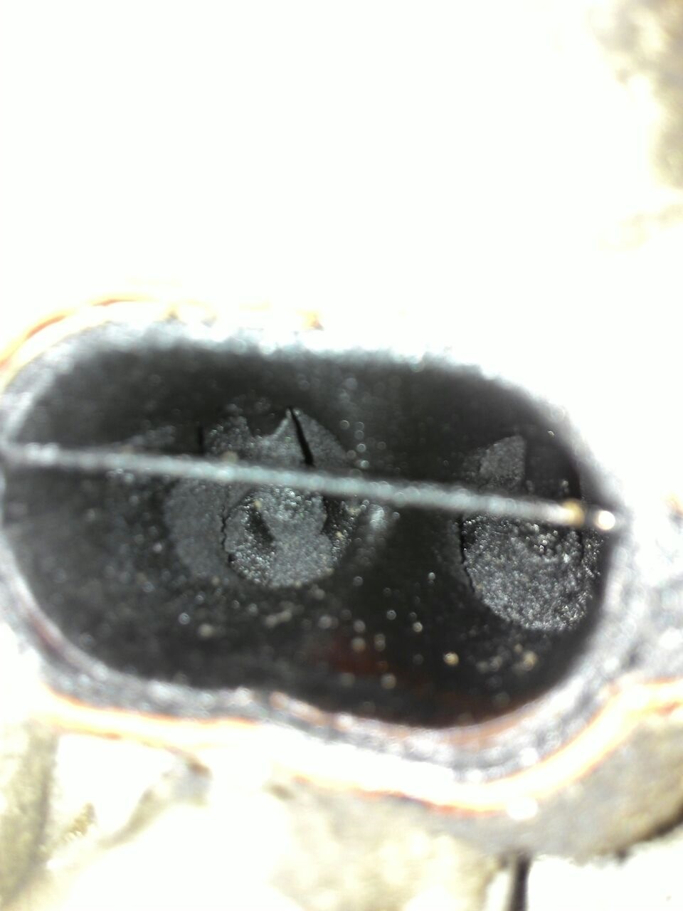

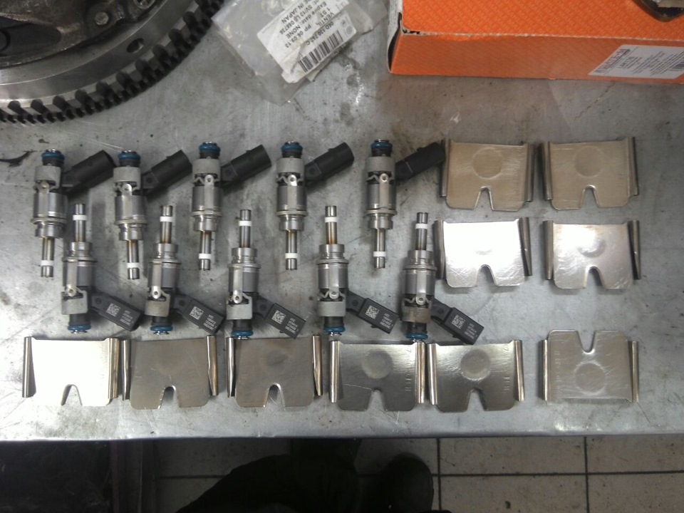

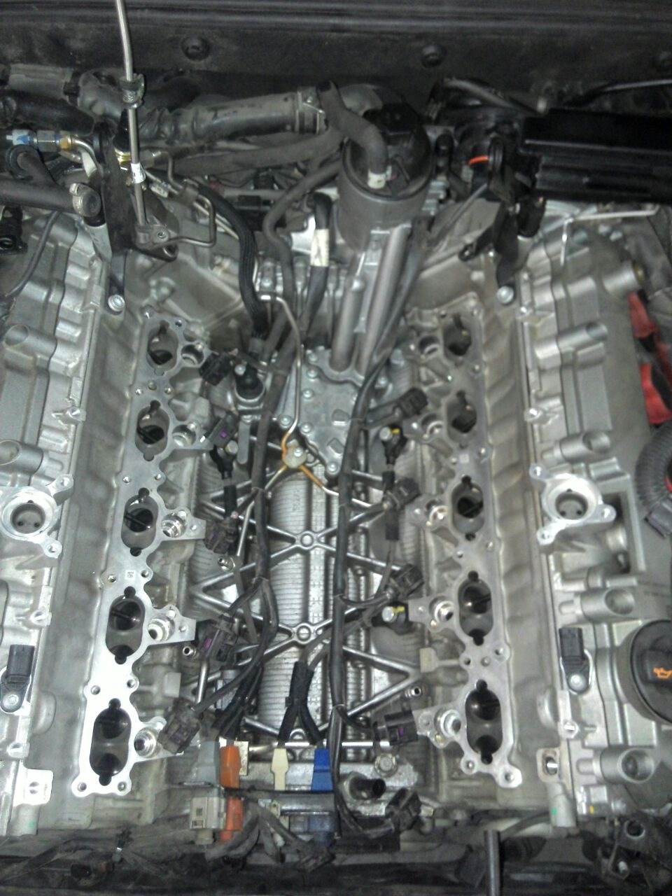

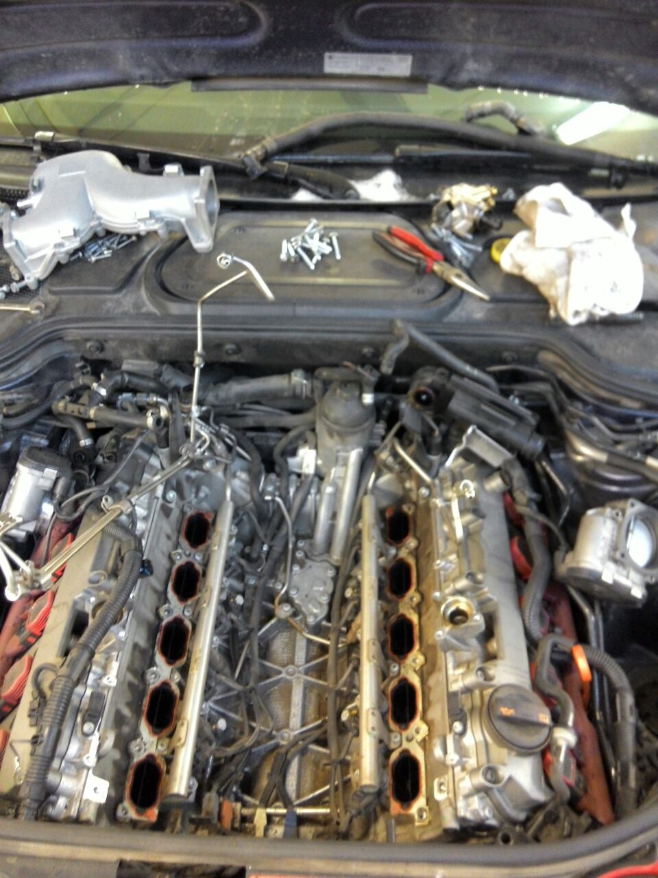

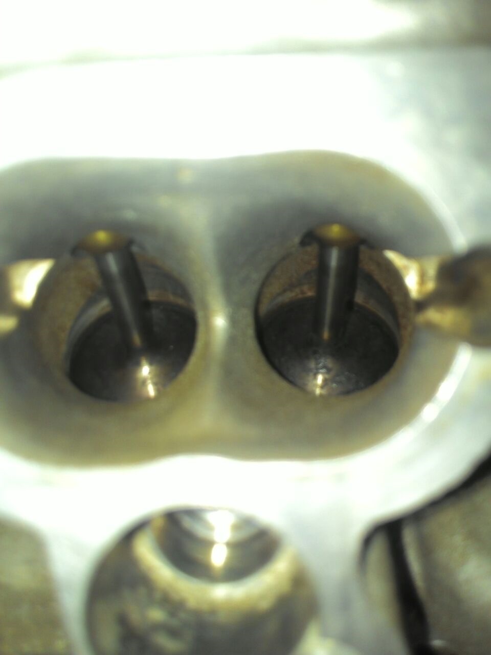

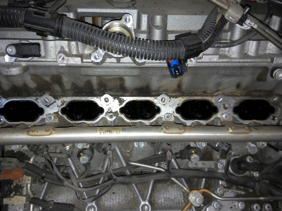

Я да питам майстора! Ауди S8 V10 450кс - 2006 та, трупа ли нагар на всмукателния колектор и ако да как се чисти? Какво се разглобява и колко би струвало?
- todor87
- Мнения: 5047
- Репутация: 2251
=>Revo Stg_2 killer😁
Попитай майстора?
The Hooligan, не съм майстор, ама му писах по скайпа(на майстора) и това ми прати
- Мнения: 18079
- Репутация: 6983
Попитай майстора?
Мадже,всичко що е фси трупа яко.Няма готиво да охлажда и отмива картерните газове преминаващи през горещите колектори, рънове(портове в главата) и всм.клапани.Щото дюзите са в цилиндъра.The Hooligan написа:Я да питам майстора! Ауди S8 V10 450кс - 2006 та, трупа ли нагар на всмукателния колектор и ако да как се чисти? Какво се разглобява и колко би струвало?
Сега само наще дето са с 8 дюзи не трупат.4 те са в колектора и мият
Нашите са и мпи и фси едновременно.Сетиха се след 10години как да решат проблема
- The Hooligan
- Мнения: 7397
- Репутация: 3262
- Гараж: FreakOBoost
Попитай майстора?
Това го знам, кажи за тоя V10 лесно ли става и какво е нужно.
- Мнения: 18079
- Репутация: 6983
Попитай майстора?
Нужно е
Лесно е.Има лостово-вакумна система,там има семеринг,който се износва и взима въздух.
