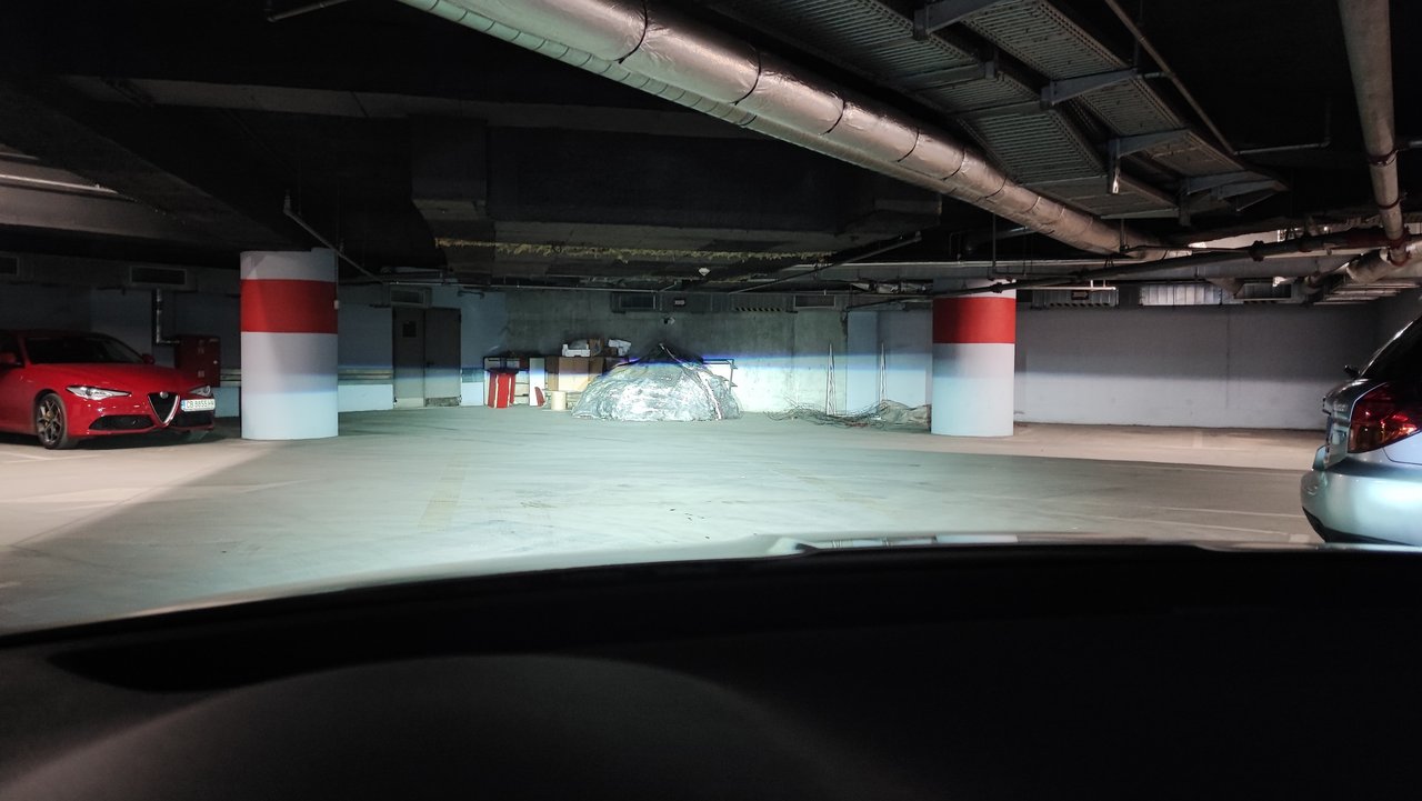

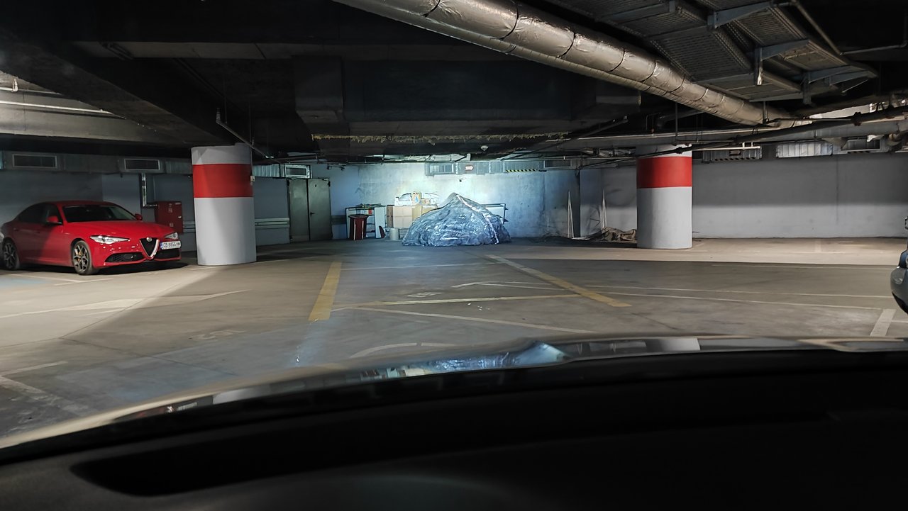

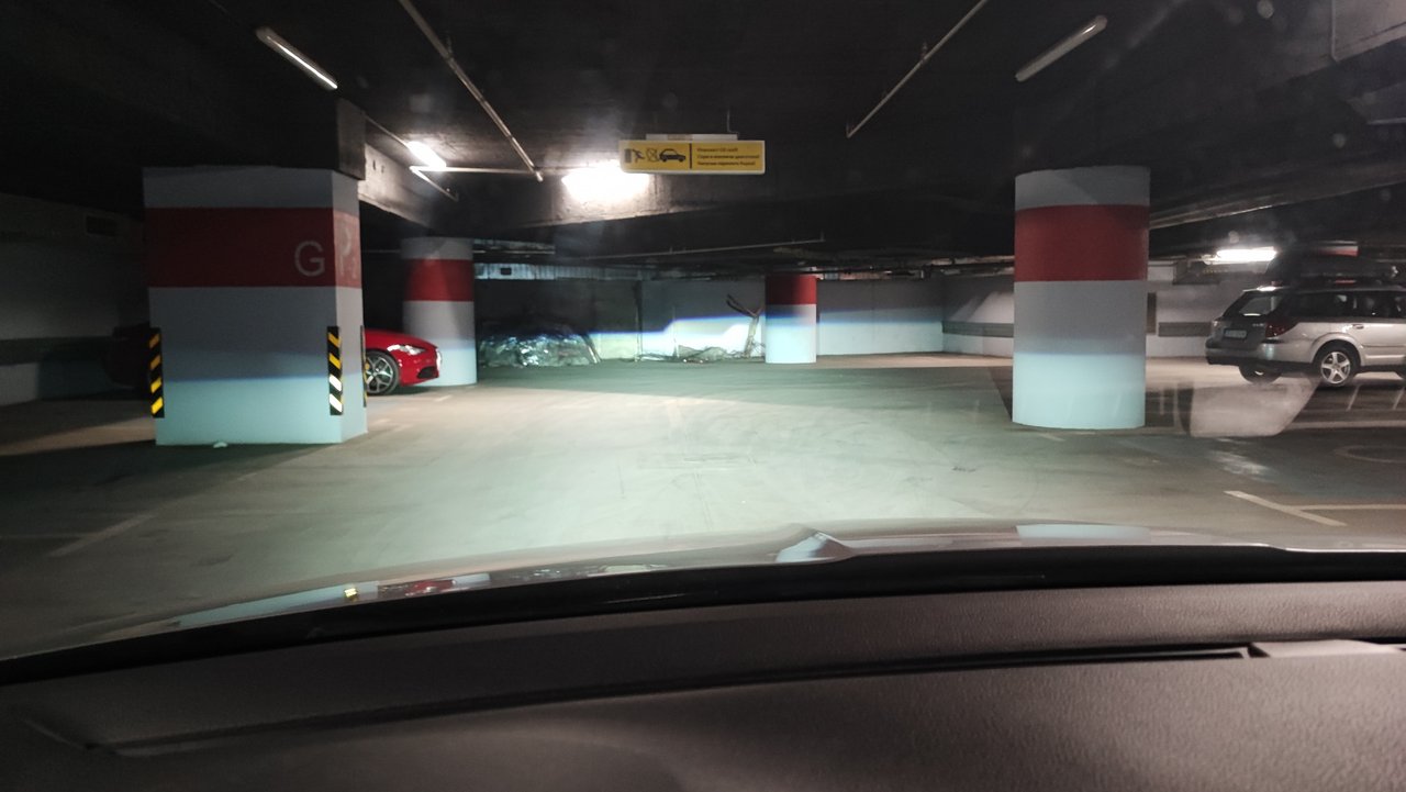

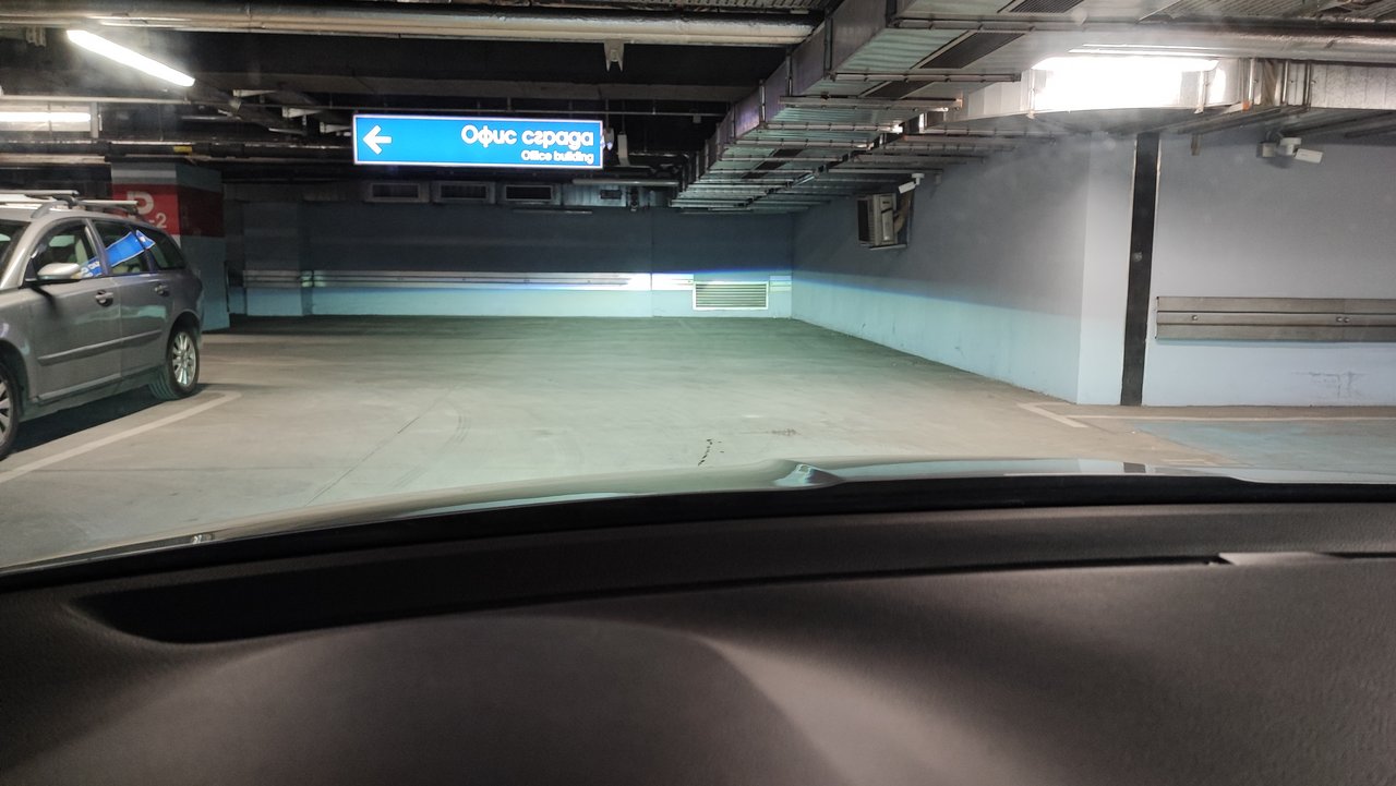

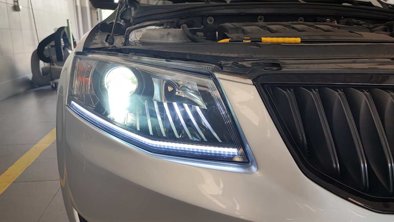

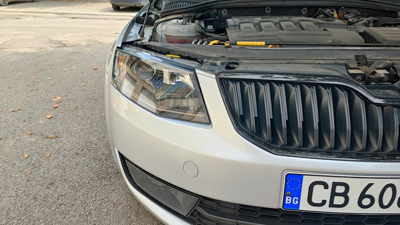

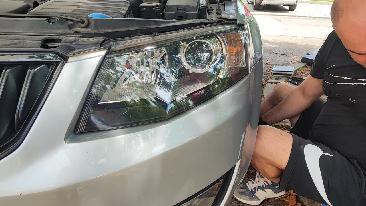

Монтирахме новите фарове и днес ходих да ги регулират на стенд. Доволен съм. Ще видя и на тъмно как са, но напред е ден, ако съдя по теста в паркинга на мола.
За пояснение, ползвани са оем ксенон фарове от Октавия 3 и се преправени за 10 пинова букса за рефлекторен фар. Извадени са оригиналните лупи и са вградени би лед лупи от ново поколение. Светловода, който често пожълтява е премахнат и е сложена лед лента с функция дневни и мигач.
Всичко е прекодирано и нагласено за лед.
Отвън са полирани и защитени с регенериращо фолио от най-високият клас на Лумар.
Старият фар:
Новият фар:
Старият фар:
Новият фар:

Добре се е получило.

Още една страхотна промяна! Браво
Наистина светлинния поток изглежда супер, а отсичането е брутално. Пусни някой клип на мигачите в действие

Браво за упоритостта! Резултата изглежда чудесен!
При заводския биксенон има две “кантарчета” на преден и заден мост за регулиране височината на осветяване. Това как е решено?
- Мнения: 5481
- Репутация: 4396
Без тях е. Фаровете нямат AFS модул, поради спецификата на старите рефлекторни. Регулирахме ги ,докато аз съм седнал на шофьорската седалка и са бутнати една идея надолу, за да не става дискомфорт, когато е натоварена колата.

Регулиране от купето няма ли?
- Мнения: 5481
- Репутация: 4396
Ксеноновите фарове нямат моторче на рефлектора, което да пасне на инсталацията на рефлекторен фар. Там се управлява от ASF модул и са тотално различни нещата.

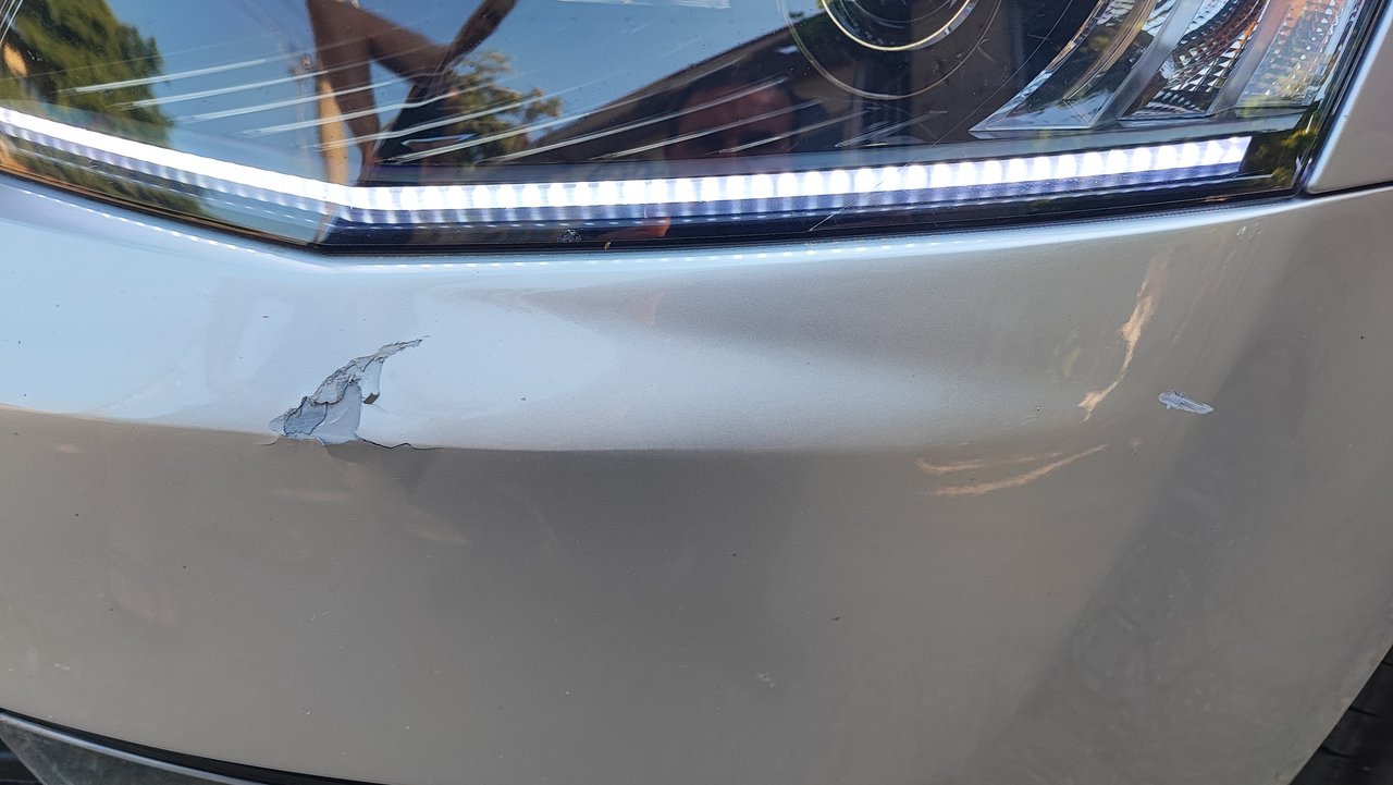

И за съжаление на прибиране към София, точно на изкачването преди тунела "Траянови врата" се случи малко неприятен инцидент. Изпреварвайки един Туарег в лява лента, изведнъж джипа клекна много в една неравност и нещо изхвърча отдолу право към мен. Време за реакция нула. Чу се доста силен трясък и резултатът е това. Добре, че не беше фара или челно стъкло, защото не ми се мисли .

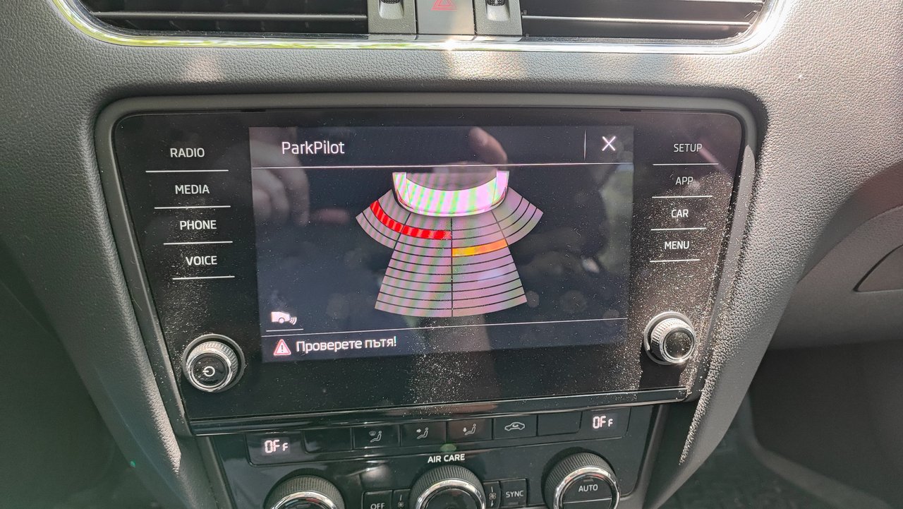

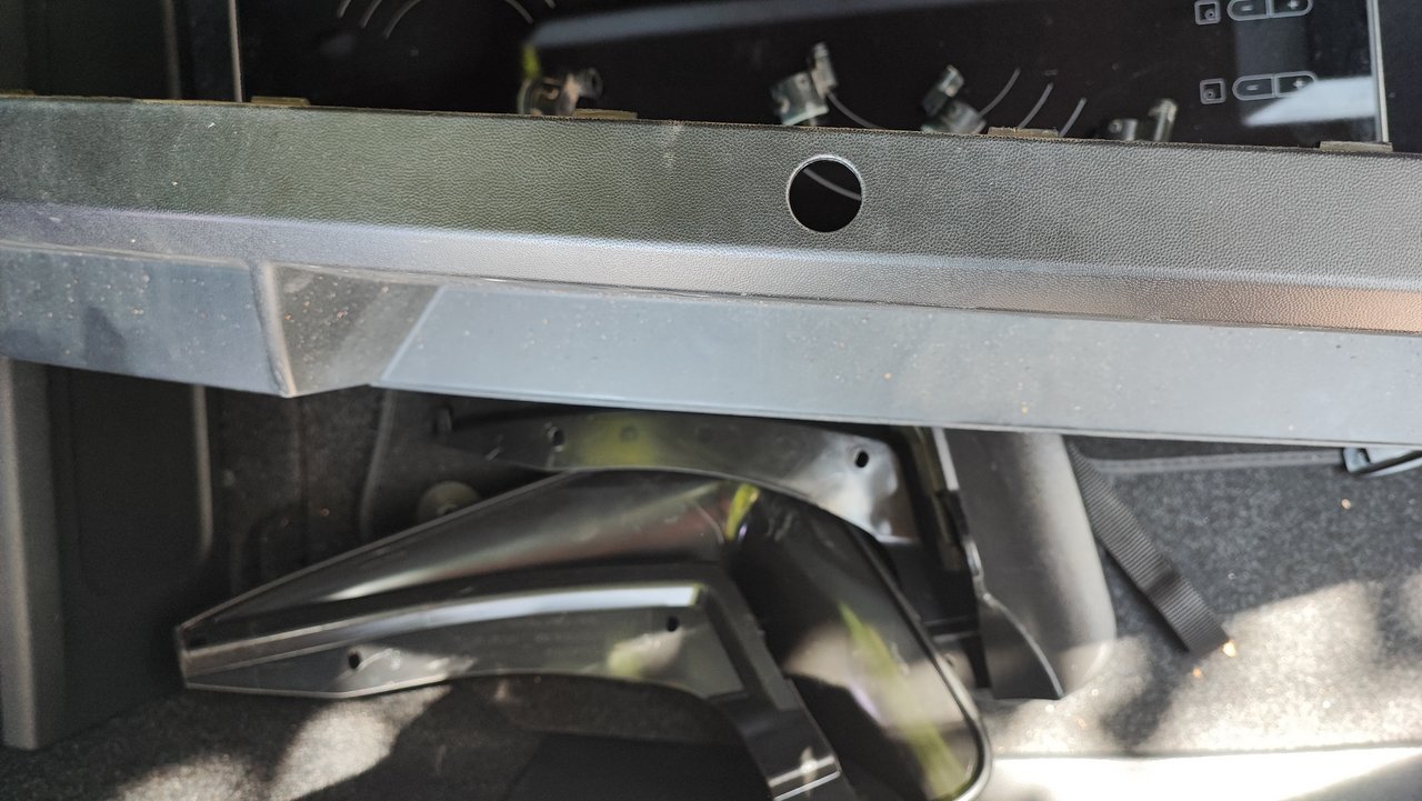

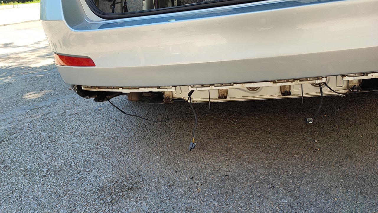

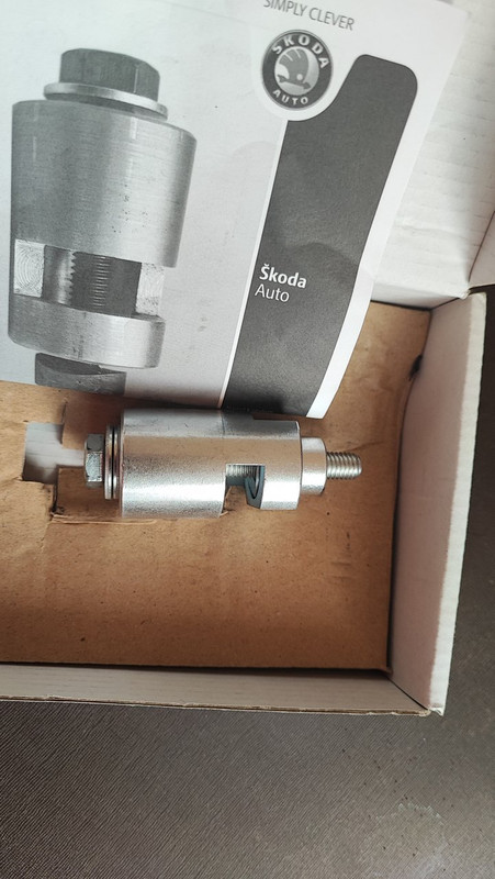

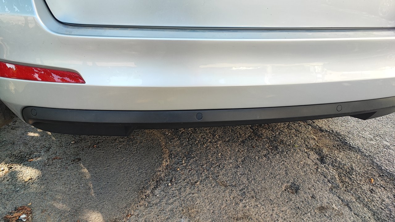

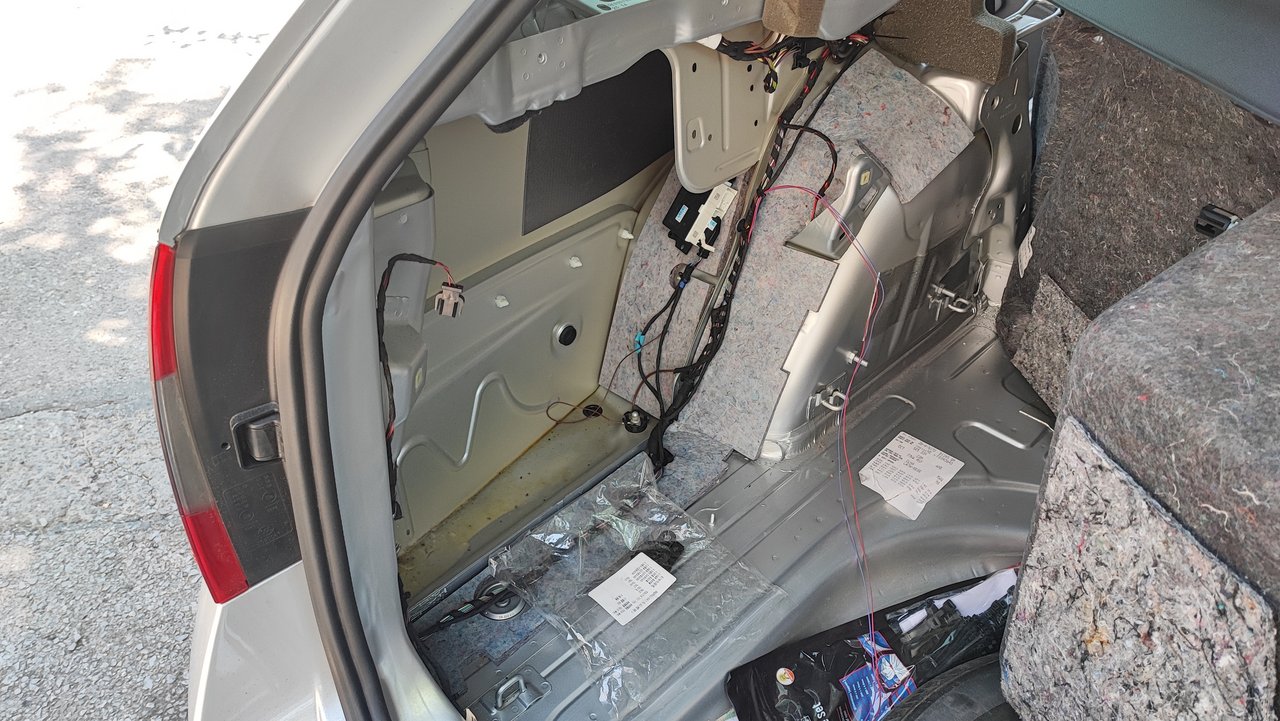

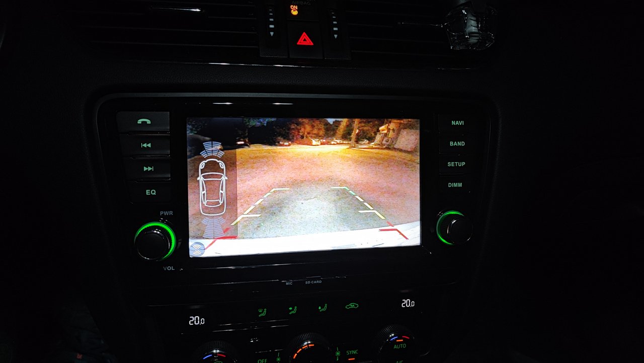

Много хора ме питат за монтаж на ОЕМ парктроник и го отказвах досега. Но в един момент експериментирахме с един клиент и се получи и реших да сложа и на моята кола.
Набавих сензори, централа и окабеляването и един специален инструмент за дупки и воаля.
Така би се виждало с оригинална медия на Шкода.
Междувременно колата удари кръгъл километраж.
