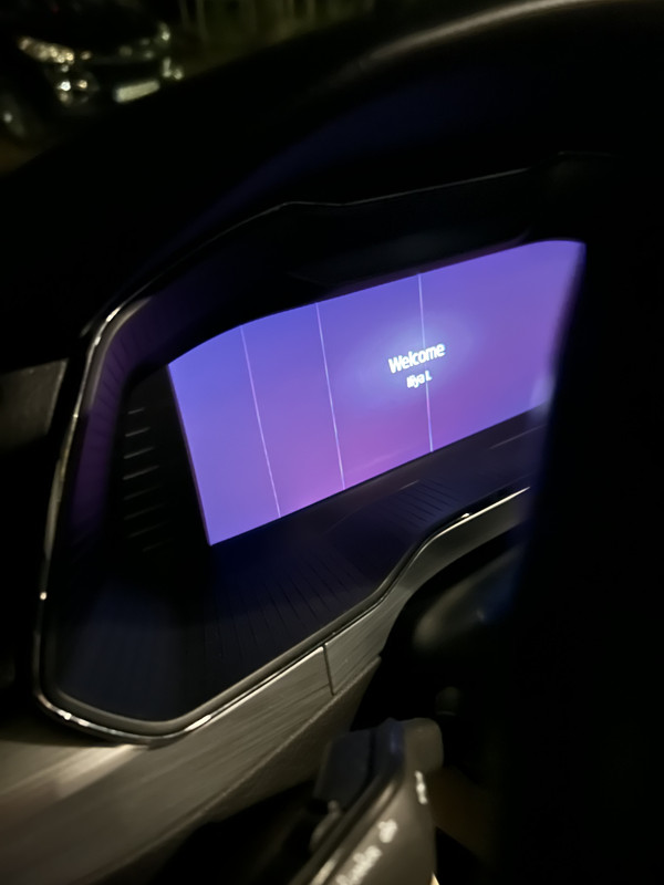

Забелязах тези три черти на таблета пред мен. Стоят си след рестарт. Мирише му на изгорели пиксели или нещо такова. Колата е на малко над 93к км, мисля да изчакам още малко ако изгорят още и преди да изтече гаранцията да ги питам в ЕТ как я виждат. За мен не е окей това, някой друг да му се е случвало това?

Според мен не чакайте ами да си сменят по гаранция

Изобщо не чакай, завеждай гаранционна претенция.

Да явно е доста ,често срещан дефект. При мен се появи само една такава черта в ляво миналата година, точно след изтичане на гаранцията ...111E8 написа: 19.11.2025, 17:45:41 Забелязах тези три черти на таблета пред мен. Стоят си след рестарт. Мирише му на изгорели пиксели или нещо такова. Колата е на малко над 93к км, мисля да изчакам още малко ако изгорят още и преди да изтече гаранцията да ги питам в ЕТ как я виждат. За мен не е окей това, някой друг да му се е случвало това?
Познавам още един човек със същия дефект на Супърб III.
Това което забелязвам е ,че според температурата на времето тази черта се свива и разширява.

Няма да се самооправи, само по-зле може да стане. Ако е в гаранция - завеждай щета, защото това е скъпо за ремонт.

Ходих в петък в ЕТ Дружба. Примечикът го снима много пъти от много ъгли и подаде запитване към Чехия. Днес ми се обади, че са казали, че тези три черти са от механично въздействие, най-вероятно от някакъв препарат…
Честно казано се изненадах много. Освен да им пиша и аз един имейл друго има ли какво да правя.
Да го чакам да изгори цялото табло ли, смяната му била към 3,5к лева…

Странна констатация...
Механично въздействие ->> натиск, удар
Препарат ->> химично въздействие
Механично от препарат ->> да го търкаш с абразивна паста?!?
Струва ми се, че не искат да признаят дефектния екран по гаранция и си измислят небивалици.
