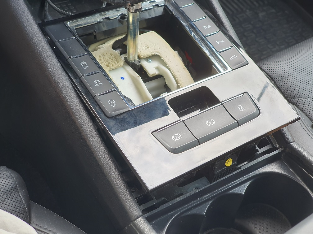

Да не цапам допълнително темата за Мразко, давам обратна връзка тук.chill написа: 15.05.2024, 17:49:04 Вчера си поръчах едно такова за скаута, като дойде ще дам обратна връзка. Уж го били шипнали вече.
Поръчах това за 20,82 лв. Пристигна за две седмици. Днес го монтирах. Като превъртиш режимите (normal, sport и тн) S/S изгасва, но след няколко секудни светва отново, така че си работи адекватно. Чак ми се прииска да помни и режимите

Да и да - помни последния избор.lys написа: 31.05.2024, 08:56:59 - Джаджата позволява ли ръчното активирането на S/S, понякога все пак го ползва по светофарите. И помни ли последния избор или винаги при палене изключва S/S?
Аз се озорих. Видео не успях да намеря и не съм снимал, така че правя разказ с чужди снимки.lys написа: 31.05.2024, 08:56:59 - Лесно ли се сваля конзолата с бутоните? Ако си гледал някое видео как се сваля, ще ми е полезни ако споделиш![]()
След няколко минути опити със шпатулата да извадя малката конзола с копчетата, се отказах. Донякъде и защото бях чел, че кабела така или иначе е къс и ще трябва да се свали и конзолата с маншона за да имаш достъп отдолу. Пристъпих директно към маншона. Дърпаш смело в единия край за "кожата" нагоре и излиза. Изхлузваш го макс нагоре да не пречи.
Следва най важната част - псуваш три пъти предварително и си прежалваш пръстите. Ако го правя втори път, със сигурност ще си сложа гумираните (чисти) работни ръкавици, които държа в багажника за автомивки и тн. Бъркаш в дупката около лоста и дърпаш смело и силно. Голямата конзола ще изкочи. От там имаш лесен достъп до кабела.
