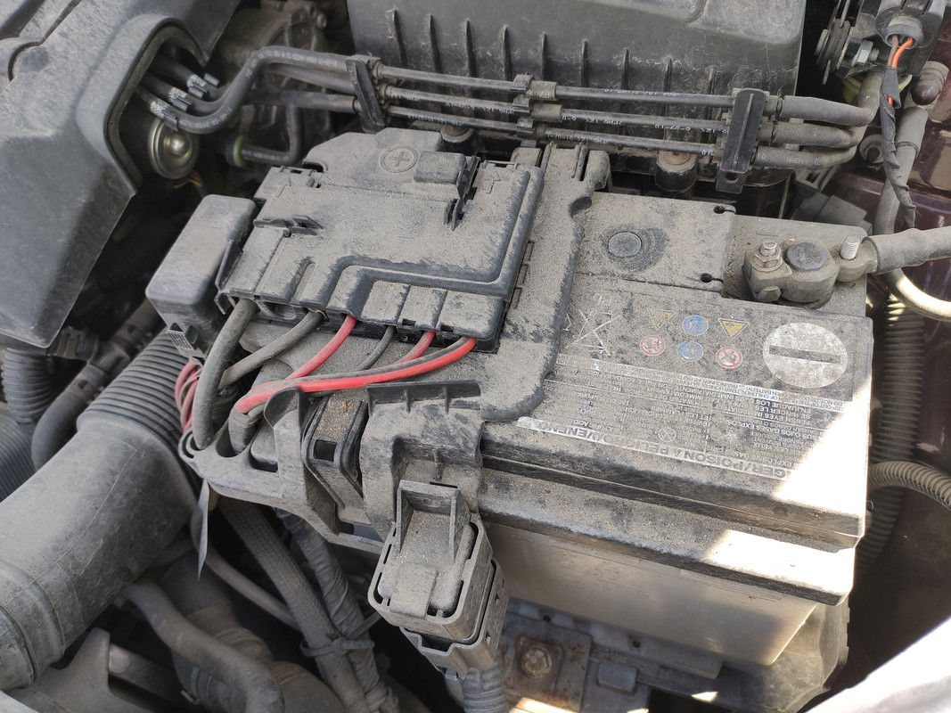

Здравейте и добро утро!
Как да разбера или къде да търся какъв трябва да е акумулатора на Шкода Фабия 1.6TDI 90kc 2010г., код CAYB?!
От известно време взе да върти повече докато запали. Това го прави само сутрин първо запалване. Засега мисля да сменя акумулатора, защото най вероятно е оригиналния от 2010г, поне така пише на него. Скоро зареждах от друга бензиностанция, възможно е и това да е причината, но ще карам поред...

освен годината друго не пише ли? я пак погледни, ама по-внимателно.stocher написа: 26.05.2020, 09:09:46 Засега мисля да сменя акумулатора, защото най вероятно е оригиналния от 2010г, поне така пише на него.

Попитай майстора?
Може би пише нещо под плюсовата клема, нищо друго не откривам, ще отида в някой магазин за нов и там ще четем и търсим...

До @stocher - Точно при Плюса са данните. Май е с капацитет 41Ah и 370A сила на стартовия Ток.

Попитай майстора?
Благодаря! Купих 72Ач, 700 и нещо пусков ток, по голям е на размери, кутията позволява, дано не съм прекалил и генератора се справи..., марката акумулатор е TAB, за първи път ги чувам, но ги похвалиха! Сега пали от раз!tuningmania написа: 27.05.2020, 12:55:35 До @stocher - Точно при Плюса са данните. Май е с капацитет 41Ah и 370A сила на стартовия Ток.

Попитай майстора?
До @stocher - Акумулатора, който махна, колко "Ah" беше?

Попитай майстора?
Не видях, така и си замина, момчето извади един каталог и за моята кола препоръчваха 62Ач, пусков ток избрах с по високо число акумулатор!
