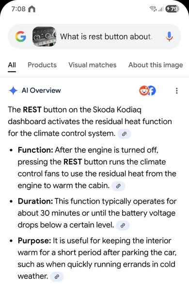

Нали си имате копче Rest, то е за това - гасиш и го натискаш.

Ъъъъъ, аз нямам
Там ми е бутона за печката ...

Предполагам. Но и Цецо75 даде бруталната идея (за който има Рест бутона).
