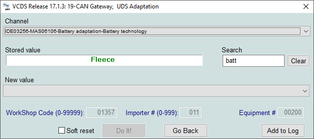

Бе незнам, EFB - AGM, сменя се технологията. Те като крайни параметри може да се покриват, но като зарядни/разрядни режими... Ба ли го...Просто гадая.
Да не се окаже, че във VCDS има адаптция и на технологията?

Има, но не се променя.
Тествано, замервано е
