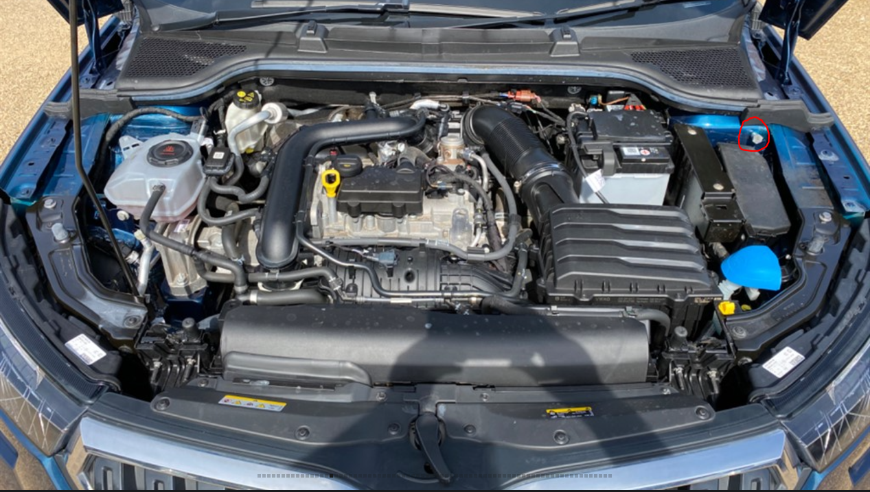

Въпросната планка да не е болт близо до акумулатора (при Камик е така)?

@FaKeR, не, баш планка си е, точно зад акумулатора. Утре ще го снимам и ще кача снимка. :)

@FaKeR, ето я въпросната планка, как изглежда в Съпърб.

Ето как е при мен (снимката е от нета). Явно предназначението е едно и също. Даже в книжката (така де, онлайн ръководството на колата) си пише как точно да се подава ток в случай на необходимост :

JORDITO написа: 11.11.2024, 22:45:25 Да не питаш после,що ми свети постоянно преден десен мигач
Я разкажи по-подробно, че нещо ми е трудно да си го представя електрически как ще стане?
Това, което аз знам по въпроса е, че се връзва на планка, а не на минуса, за пожаробезопасност. За да не направиш искри директно върху акумулатора, който ако изпуска водородни пари, може да стане беля. Идеята е искрите да са по - далеч от акумулатора. Което в случая с въпросната планка не е много смислено, понеже тя си е до сами акумулатора. Четох, четох в интернет и друго смислено обяснение, защо да се ползва планката не открих.
Отделно, че новите акумулатори нямат вентилационни отвори.
Другото, което ми хрумва на мен е, че ако евентуално имаш ядове с минусовия кабел на акумулатора (лоша връзка), така пак ще успееш да запалиш. Но това вече е друга хипотеза, имаш друг проблем в колата, не е виновен акумулатора.
Обаче не виждам с какво ще опазиш някаква електроника по колата ползвайки планката. Тя (планката) и минусовата клема са накъсо.
