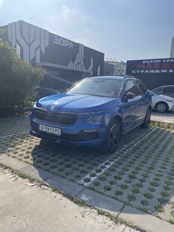

Вярно е токана, ама дай малко отзиви, колега. Само снимки ни даваш на тази бургаска пръчка.
