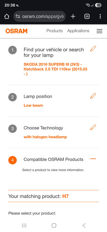

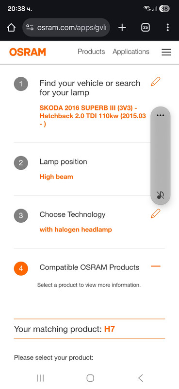

tsb
Мнения: 1061
Репутация: 549
Н7 LED крушки за фар
Мнение от tsb »
Според Осрам не са съвместими с LED за съжаление.
