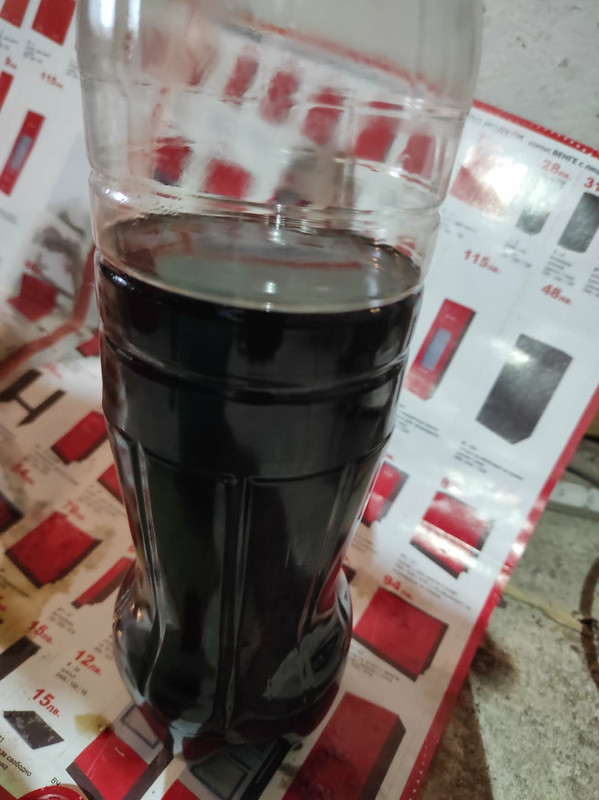

Загрях колата с 20км смсесено каране и източих 1.4 литра катран масло.

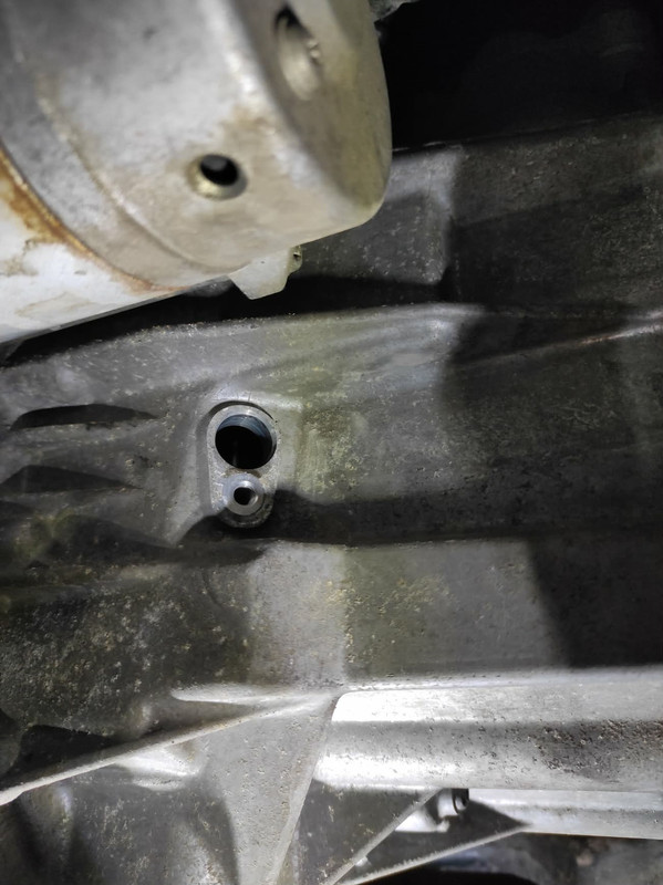

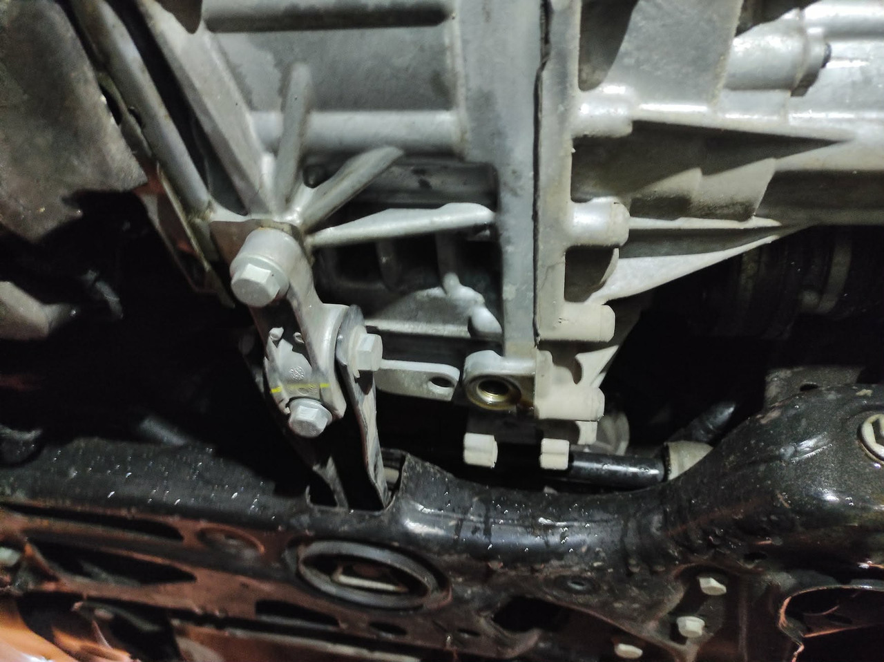

Пробката е най-обикновенна с торкс еврейска звезда 10 се сваля(затягне с 45Nm)

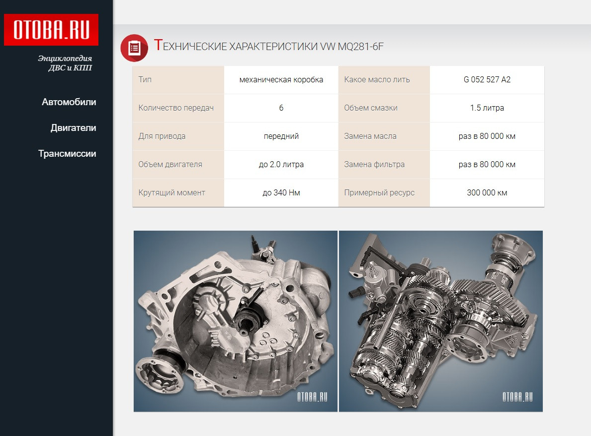

Чудя се по спецификация го дават 1.5литра ама ЕТ слагат 1.6литра!
G O52 527 A2 пълна синтетика масло скоростна кутия

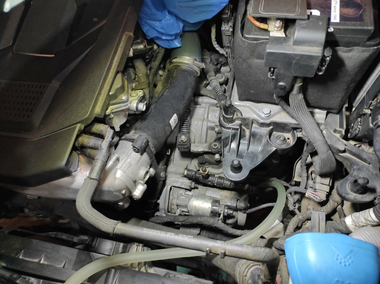

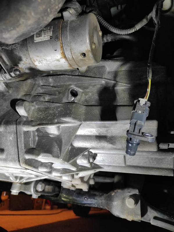

Ето от тук(датчик за оборотите на вала, както ме поправи "бегачката"), ще го налея с маркуч и фуния, тъй като махнах кутията на въздушния филтър(таман да я измия).

Защо ли е толкова черно? Като на дизелов двигател.

Защото се е опекло.
Ето това масло не контактува нито с изгорели газове които да го замърсяват, нито със фрикционни дискове които да го замърсяват.
Е как става на катран!?
Като ви казваме майсторите че вечни масла няма, не е защото си търсим работа

А оригиналното може да е съдържало графит или някакви други антифрикционни добавки.
Може по начало да не е било кехлибарено.
