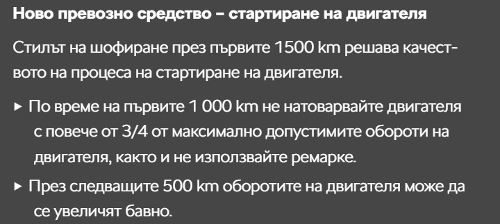

Karykoff написа: 14.01.2026, 14:41:21 след 1500-ния километър я натиснах няколко пъти до 40х оборота
Безброй мнения по тази тема .... Но - няма драма, ето и от инструкцията:

Да, книжката съм я чел и затова след 1500-те разхождам повече стрелката на оборотомера. Както и като цяло до 3-те хиляди километра все пак да се внимава и след това кракът да се отпуска. Ама за 10-15 хил. не бях чувал.

1500 са предостатъчно за разработване.
Спокоен бъди.

Относно разработването, аз моят го “галих” до 3000км и после така или иначе с дсг-то и умерено каране повече от 3500 не вдигаше. 15.000км чак ми се струва мазохизъм. Както и тия дето разправят, че маслото трябва да се смени след първите 1500-5000км.
