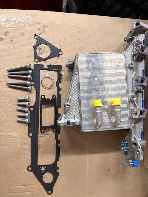

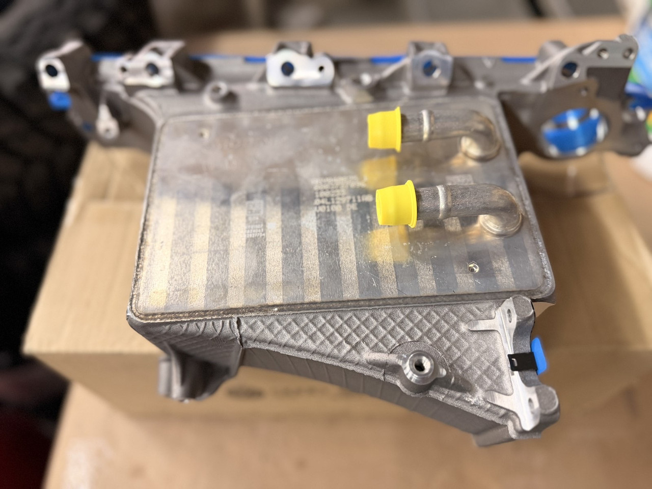

Почти всеки месец продавам.pantata87 написа: 20.01.2026, 08:10:48 Някой сменял ли е интеркулера/водния охладител на вх. Въздух на супърб 3.
Каква марка е сложил, откъде сте го закупили и цена
Само и единствено оригинал.
1350-1400лв с доставката от Германия.
Към него се поръчват още доста неща иначе няма смисъл да се сменя .
