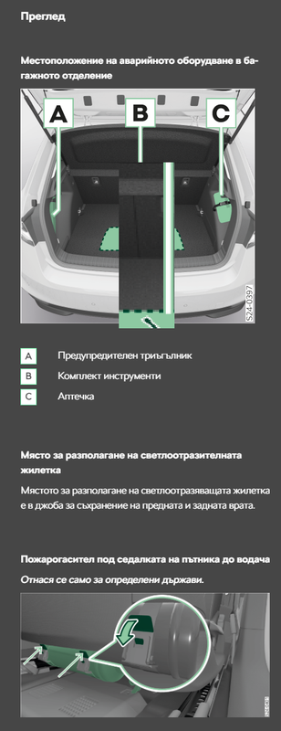

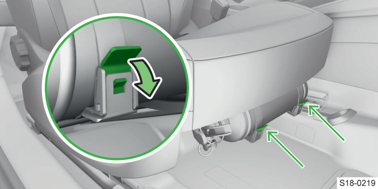

И на двете ми Октавии държа пожарогасителя в страничния джоб в багажника, там където е мястото за аптечка. На О4 съм го закрепил с ремъка, който е за аптечката. Имам и втори пожарогасител, пак в багажника - в чанта за принадлежности, от тези, които се залепят за мокета на багажника.
Иначе по принцип на всички шкоди пожарогасителят може да се монтира отдолу на пасажерската седалка. Това е опция, която можеше да се поръчва. Включва метална планка отдолу на седалката + холдер с ремъци. Планката е специфична за различните модели шкоди и се завинтва отдолу на седалката. За планката се завинтва холдера с ремъците (той е стандартен). Холдерът с ремъците 1Z0860231A е лесен - продава се в много сайтове и е евтин (10 EUR). Металната планка е по-трудна, защото е различна за различните модели на шкода и струва скъпо: ~40 EUR.
Виж в Ръководството на потребителя на Fabia 4:
Места за съхранение и вътрешно оборудване
-> Аварийно оборудване
-> Преглед
Ето и една картинка от ръководството на Octavia 4, там е по-ясно разположението на пожарогасителя:

Много благодаря за изчерпателния отговор. Ще потърся такъв холдер с ремъци 🍻

Питай в ЕТ за фабрична (ОЕМ) планка. С фабричната планка холдерът се монтира ПОД седалката.
