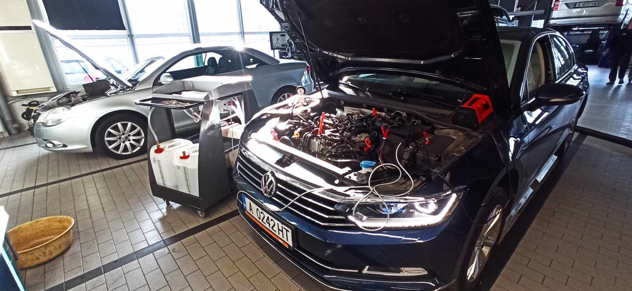

Къде в София има машина за промивка на охладителната система.

Във всеки добър ваг сервиз би трябвало да имат. https://vwpartsinternational.com/shop/e ... eat-skoda/ това са препаратите с които се извършва промивката, а снимката е машината.
