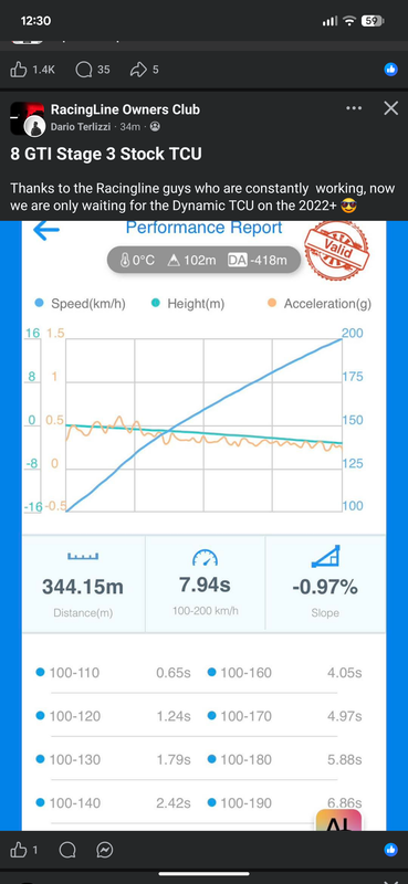

Пълен резил. Ужасно. Пръсна го.
@bega4kata каза:
- Мнения: 18017
ШаУми е истината
