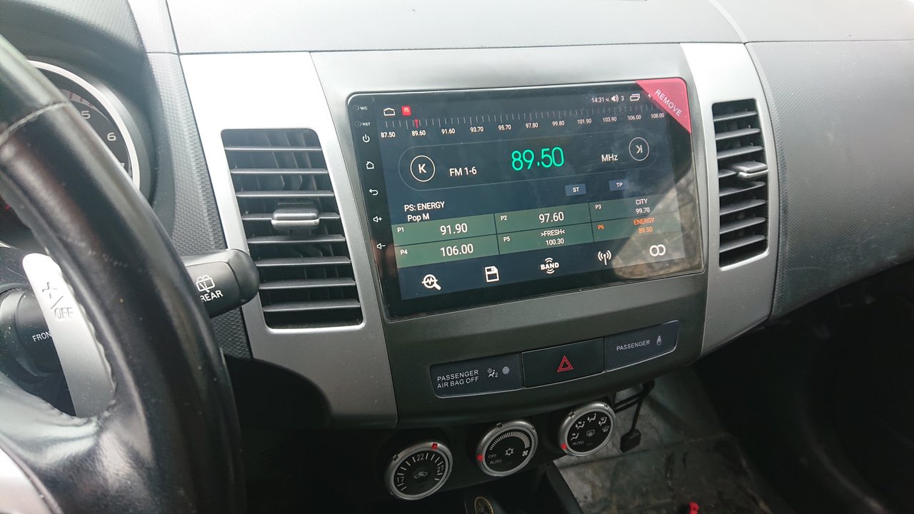

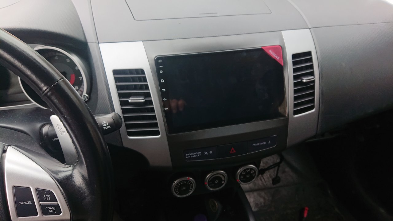

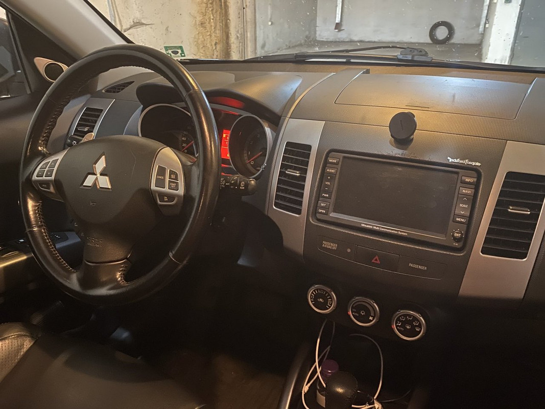

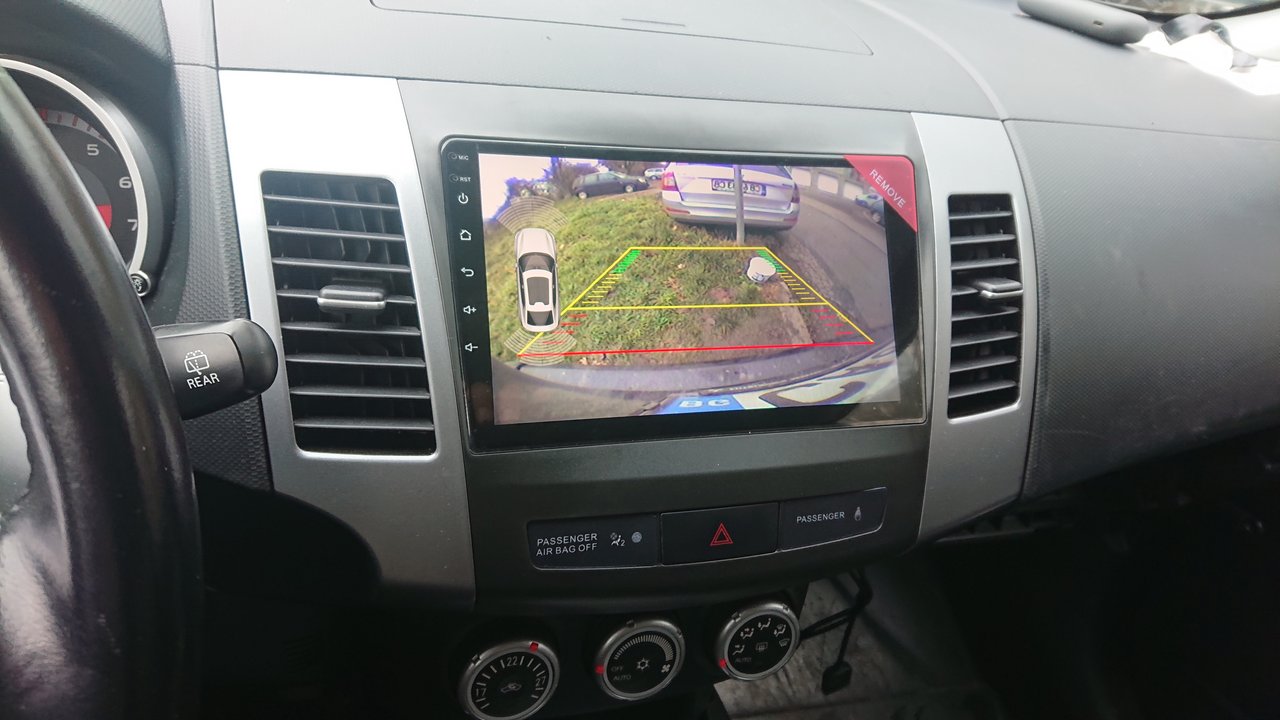

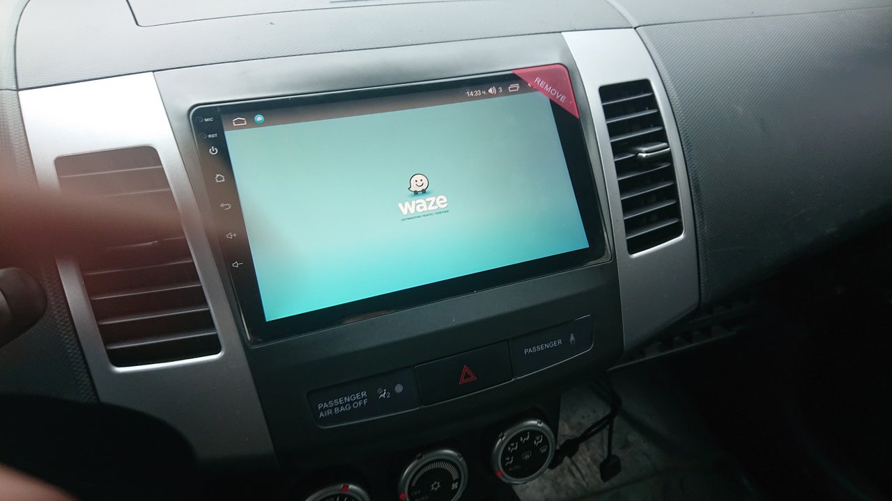

Mitsubishi Outlander 2008
Замяна на оригиналната навигация Mitsubishi navigation system с 10 инча мултимедия с Андроид 11, осемядрен процесор, 4гб рам Самсунг и 64 гб вътрешна памет. 1280x720 QLED дисплей. 4G sim card модул, DSP процесор за управление на звука.
Пълна интеграция с оригиналната камера за заден ход и функциите за управление на волана.

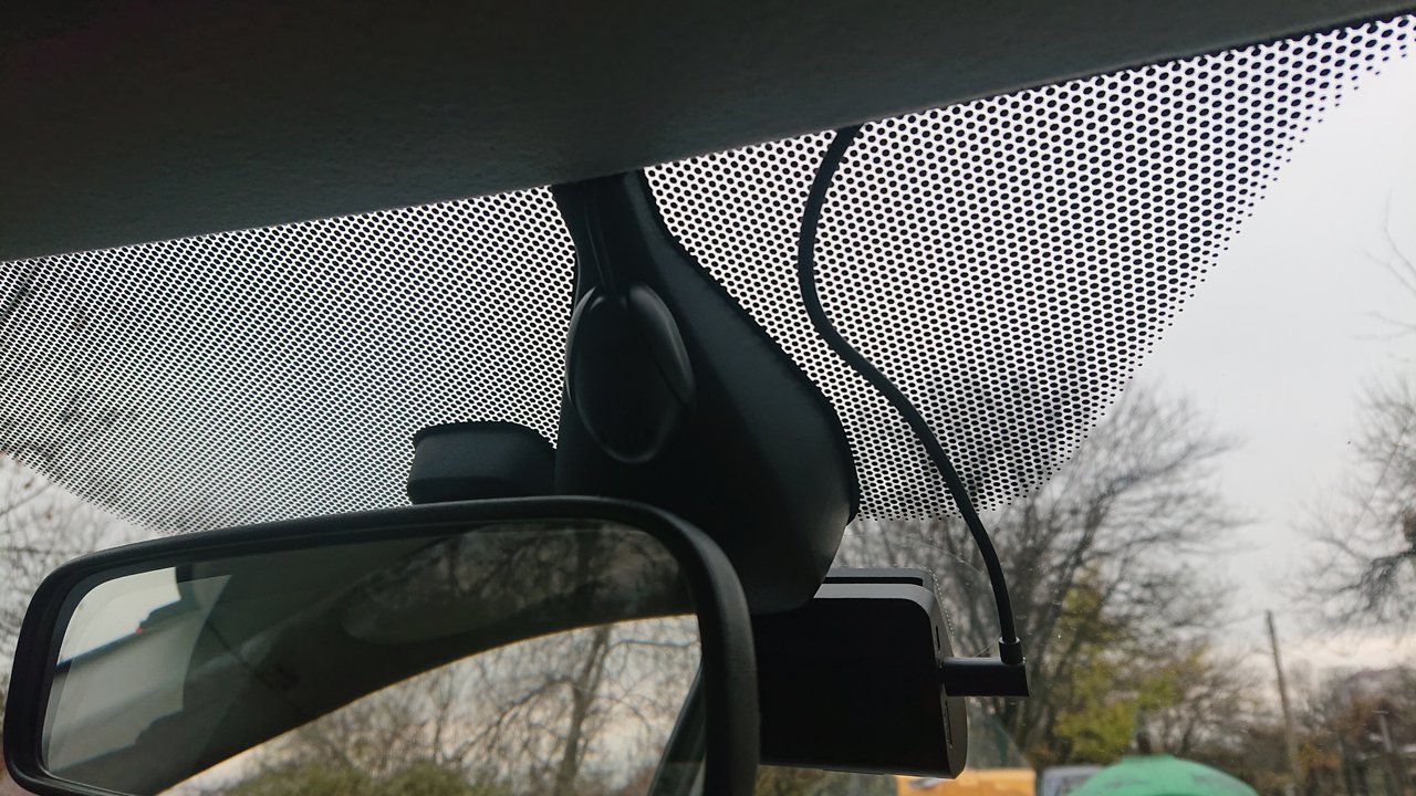

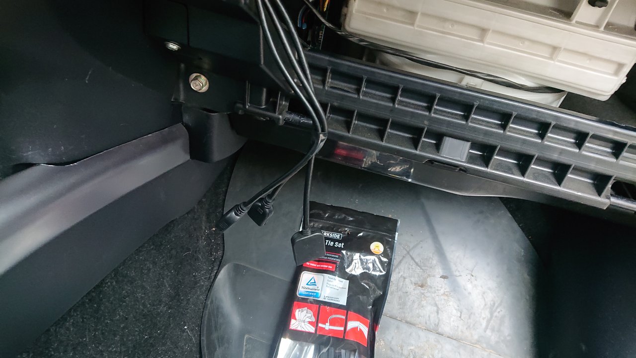

Монтаж на видеорегистратор Xiaomi 70 mai pro A500 към бушоните и монтаж на задна камера за видеорегистратора.
Преди:

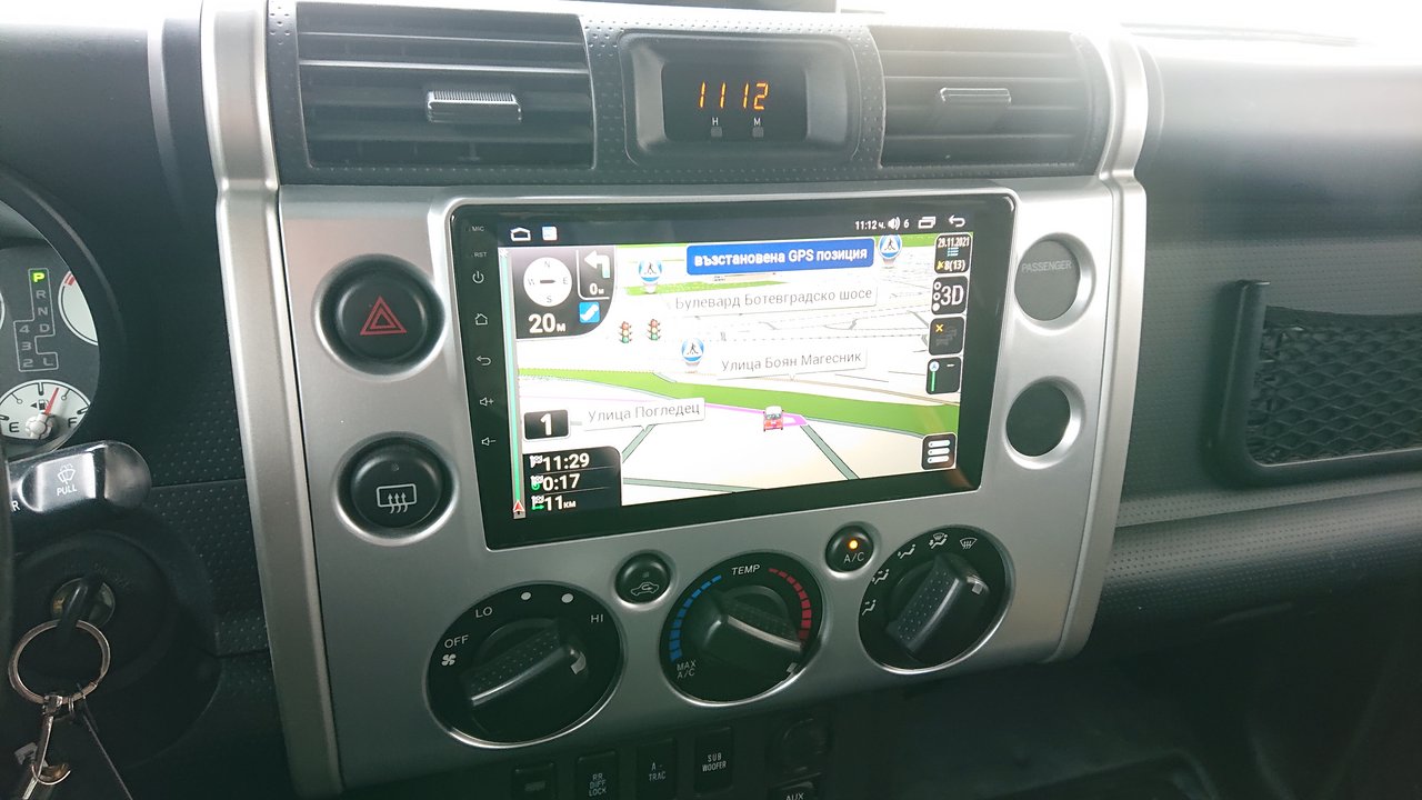

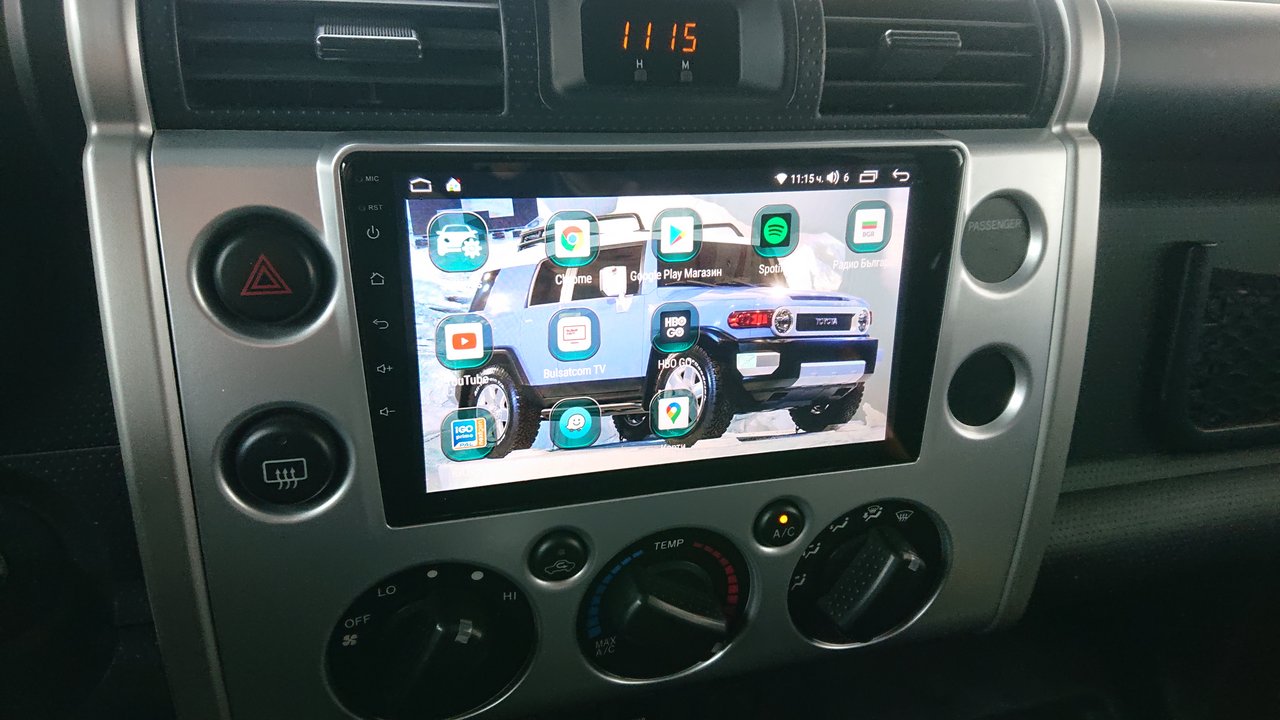

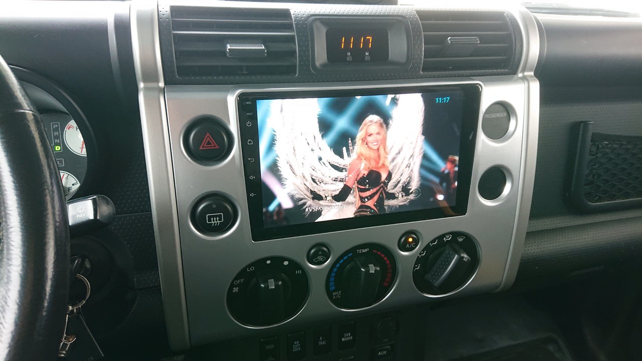

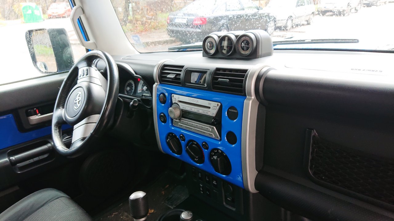

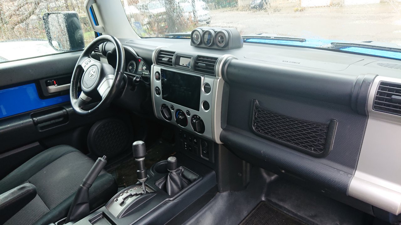

Toyota FJ Cruiser 2008
Монтаж на 9 инча мултимедия с Андроид 11, осемядрен процесор, 4гб рам Самсунг и 64 гб вътрешна памет. 1280x720 QLED дисплей. 4G sim card модул, DSP процесор за управление на звука.
