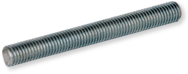

Къде гледаш, къде???
Шпилка:
Ето тука това какво е?
Да снимам ли какво е от другата страна?
Сега прочети внимателно пак какво съм писал...после си виж гьобеците....

Имаш, актуатор/моторче от едната страна.
Имаш и ос с наряза резба накрая-шпилка от другата.
Гледаш към актуатора, гледаш към шпилката.
Просто е.
Ако гледаш от гейта...няма два варианта!
Много добре го знаеш.
