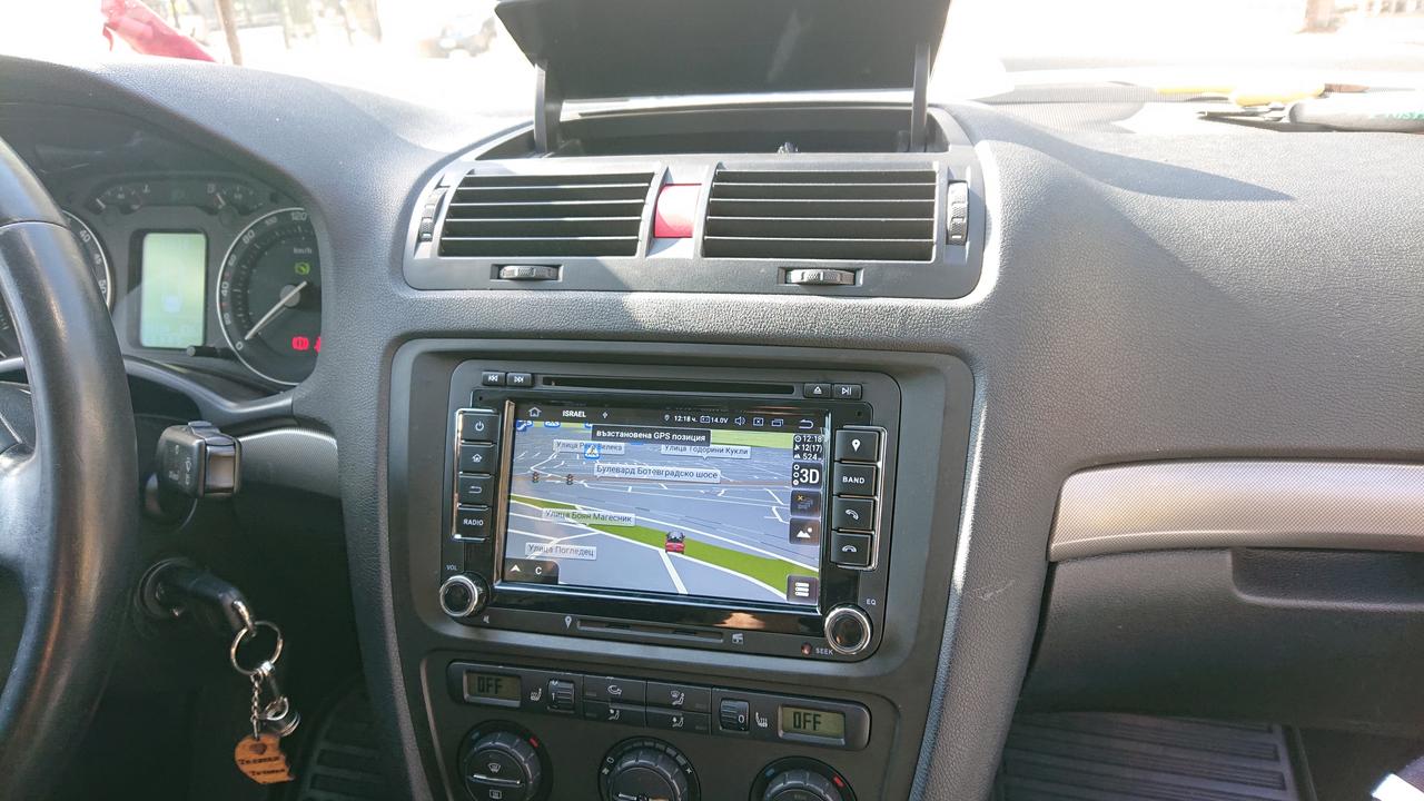

Извинявам се че , ползвам темата но , въпросът ми е към JORDITO, имал ли си оплаквания от сигнала на радиото на тези китайски мултимедии , аз си монтирах преди 5 дена една такава китайска на Скаута и голяма мъка е радиото , постоянно шуми и малко да излезеш от града и губи станциите
kalata
Мнения: 2373
Репутация: 791
Гуми Октавиа скаут
Мнение от kalata »
cuica написа: 14.11.2019, 18:22:36 голяма мъка е радиото , постоянно шуми и малко да излезеш от града и губи станциите
Колега, в антената е проблема. Поразтърси из нета и ще видиш. При Октавия 2 с времето платката в основата се прецаква.
Мнения: 5454
Репутация: 4350
Гуми Октавиа скаут
kalata, или медията не пуска 12 волта по коксиала на антената за да захранва усилвателя на антената. При доста китайски медии го има. Решението е да се свърже един син кабел отзад ако го има или да се вземе фантомно захранване.
cuica, дай снимки отзад на окабеляването.

В комплекта има фантомно захранване но е с едба букса ,иначе му подадох 12 в към синия кабе ,но няма голям ефект
