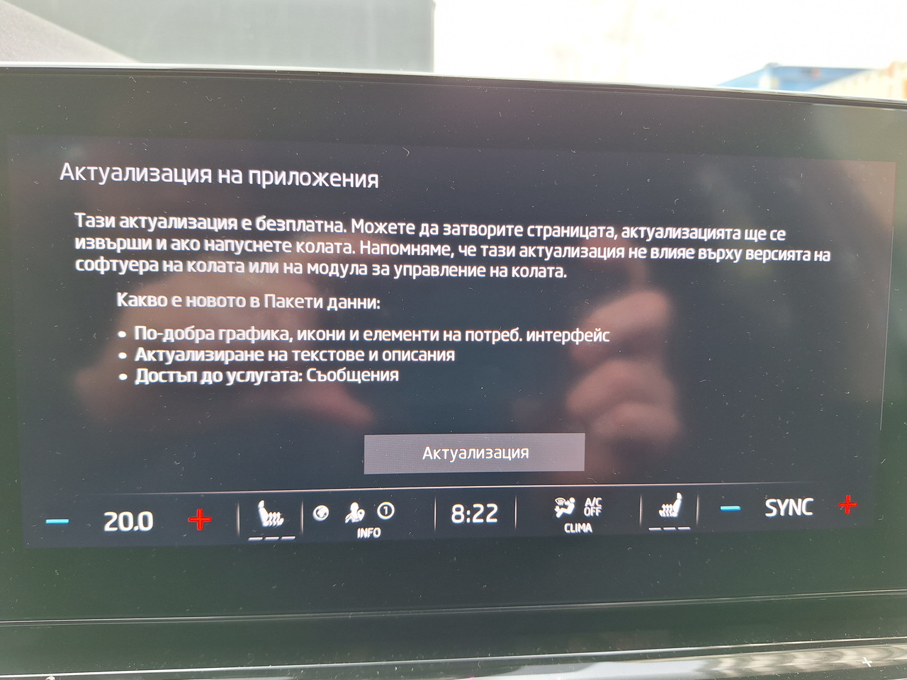

Здравейте, може би вече втора седмица, ако не всеки ден, то през ден ми излиза съобщение, че имам ъпдейт на приложенията (О4, 2023). Всеки път му давам да се инсталира, след ден или два отново ми пише, че има същият ъпдейт. Това не мога да си обясня дали има ъпдейт на ъпдейта или просто не може да се инсталира и ме информира да го пусна отново.
Някой с подобони наблюдения?

Едва ли има толкова последователни акутализации. Най-вероятно не може да я завърши по някаква причина (програмисти, сър). Ако продължи да мрънка, карай я в ЕТ да си я налеят по кабела или да остранят ако има някакъв проблем.

Това са дребни ъпдейти на приложенията, не на цялата медиа. И при мен на всяко пускане излизаха, но честно казано не съм обръщал внимание кои точно приложения иска да ъпдейтва, но и не съм сигурен дали може да се види това. Като цяло не бих се учудил и да пускат ъпдейти за различните им приложения, все пак са доста в самата система. Започва Q1 и са почнали да изчистват backlog-a с бъгове. [smilie=sarcastic.gif]

gencho01 написа: 12.02.2026, 10:24:19 ...вече втора седмица, ако не всеки ден, то през ден ми излиза съобщение, че имам ъпдейт на приложенията (О4, 2023)...
Аз съм така, със същия ъпдейт. Веднъж ми даде статус, че е инстълиран и ще се приложи от следващото стартиране на двигателя, но после пак се показа за актуализация...

Fab написа: 12.02.2026, 11:26:59 Веднъж ми даде статус, че е инстълиран и ще се приложи от следващото стартиране на двигателя, но после пак се показа за актуализация...
Това пропуснах да го спомена, точно така стана и при мен. Първият път успешно и после историята я описах.

И при мен е така. Поляците също се оплакват.

И аз съм така О4 2023 ама на мен не ми пречи :) Пускам си го всеки ден а някой ден може и да успее... Даже и не гледам какво ми казва :)

И при мен е същото. Вече поне 5 пъти съм го инсталирал и сигурно толкова пъти съм го и игнорирал.
