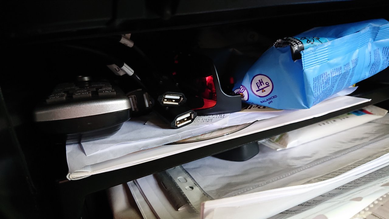

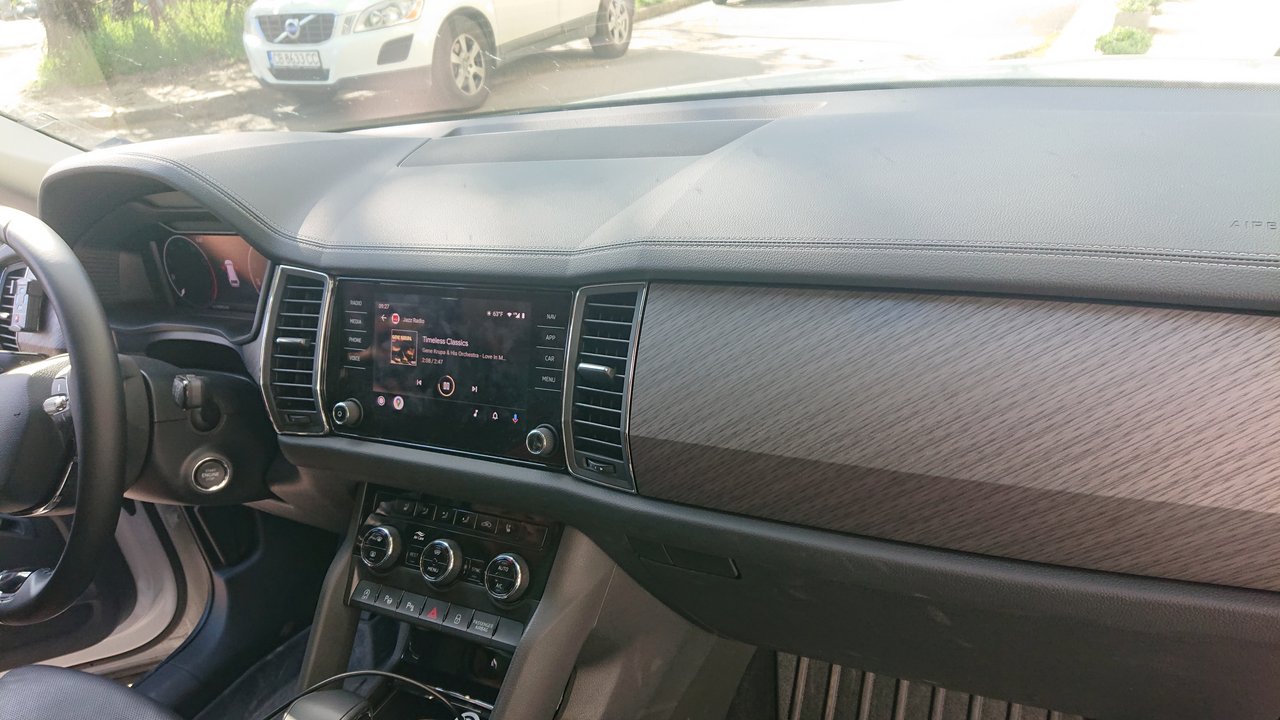

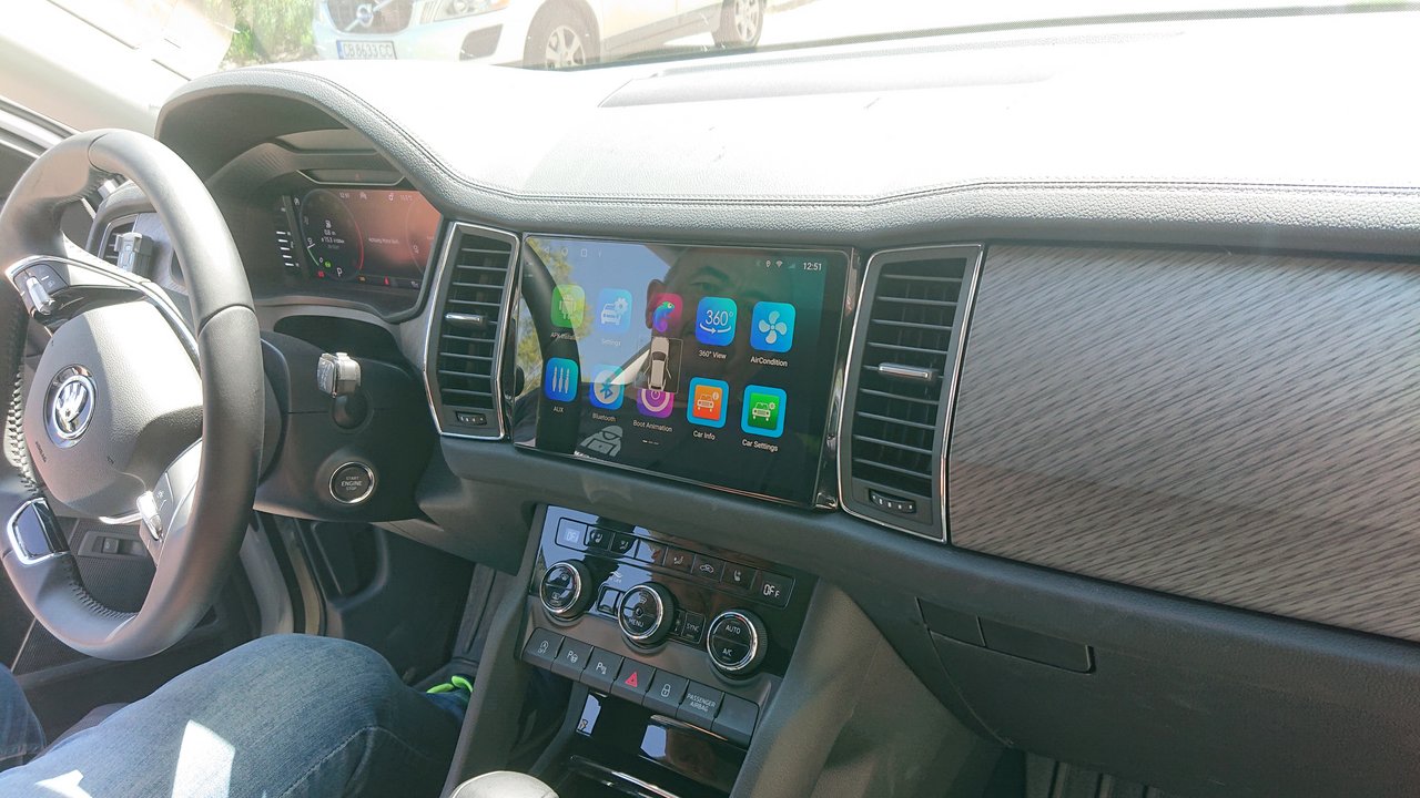

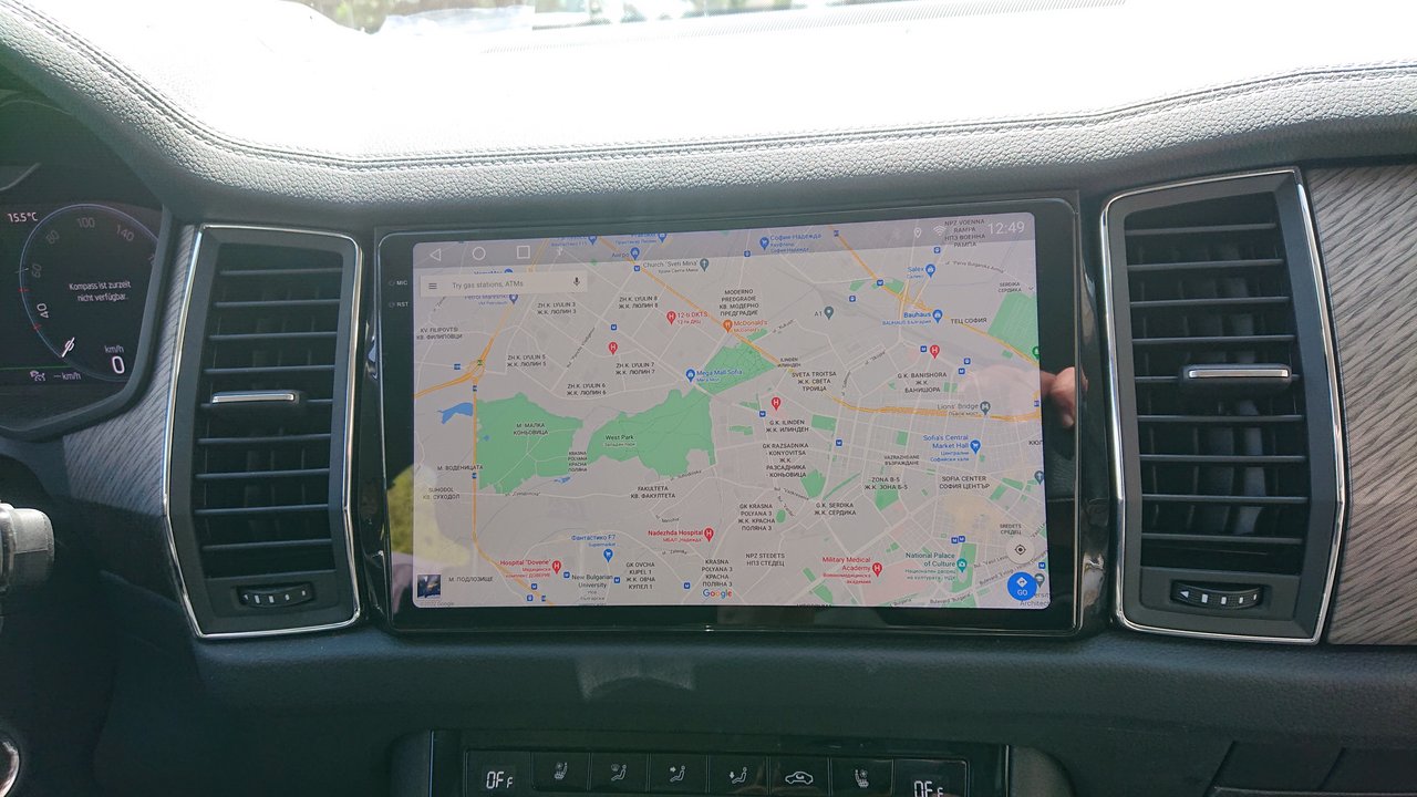

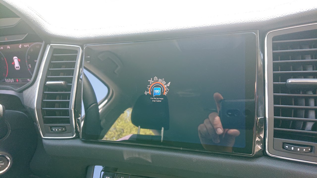

Шкода Кодияк 2021.
Монтаж на клиентска мултимедия с Андроид 11, осемядрен процесор, 8 гб рам и 128 вътрешна памет.
Преди да почнат коментари ама защо, луди, гаранцията и т.н.

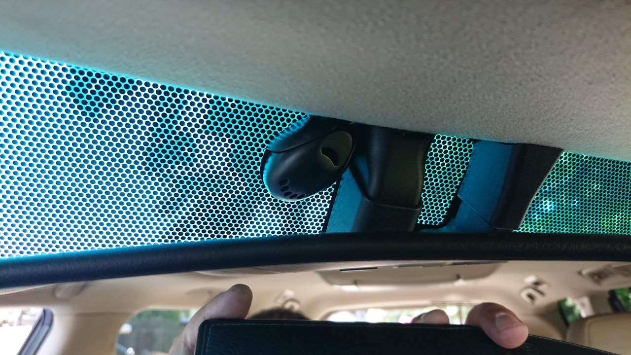

Човекът има бизнес свързан с IT . Вградих в таблото и рутер на Cisco със захранване и 4G донгъл. Медията му е необходима, като част от работата му , тъй като много пътува и му е неудобно лаптопа да му е постоянно отворен на пасажерската седалка.
Монтирах и видеорегистратор със захранване към бушониерата и задна камера към него.
Преди:
След:
Преди:
След:

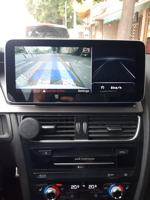

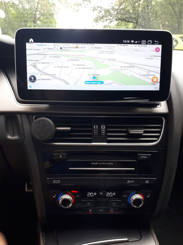

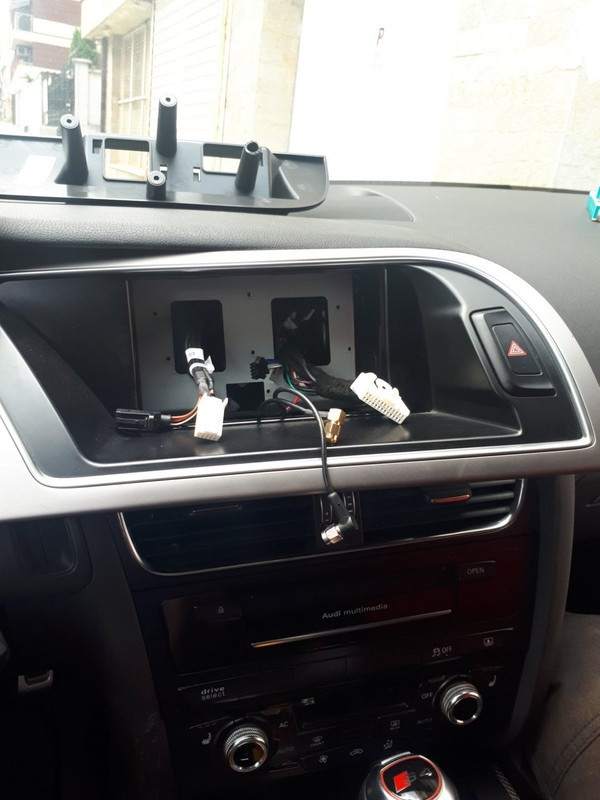

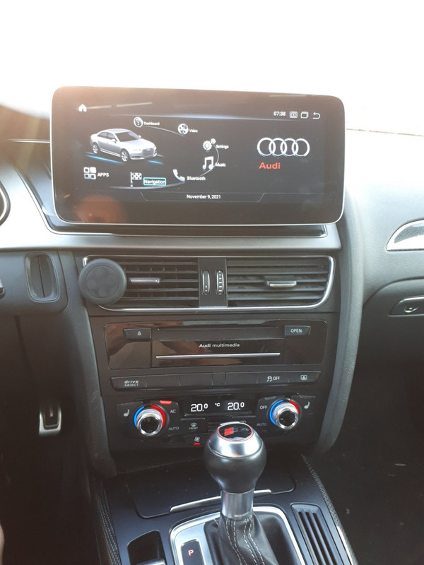

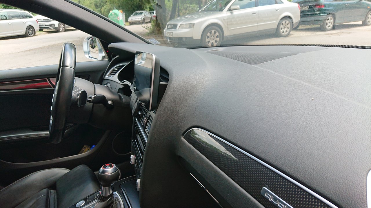

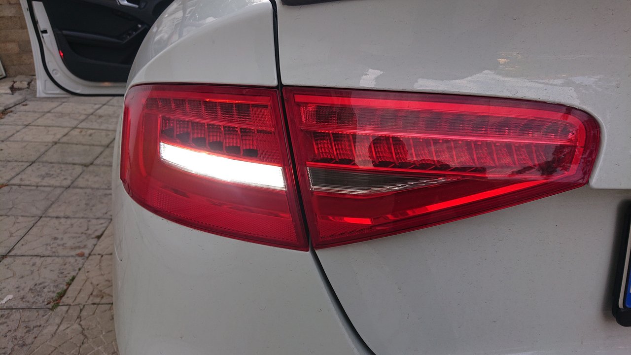

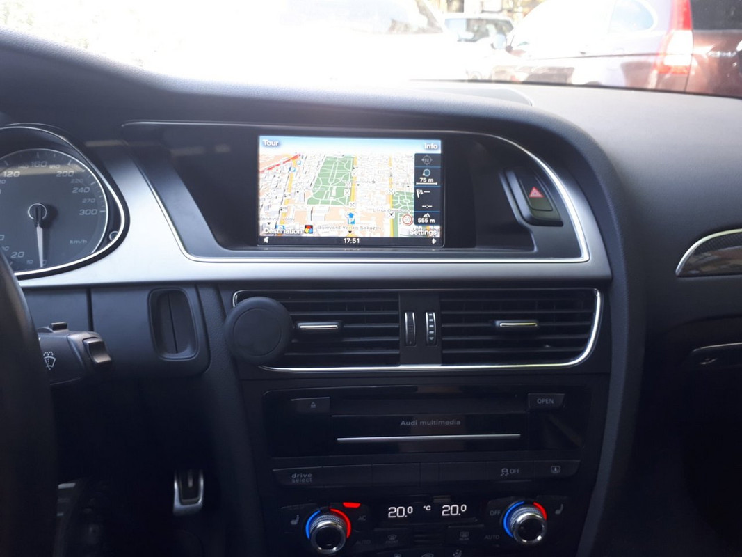

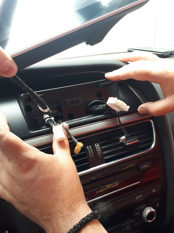

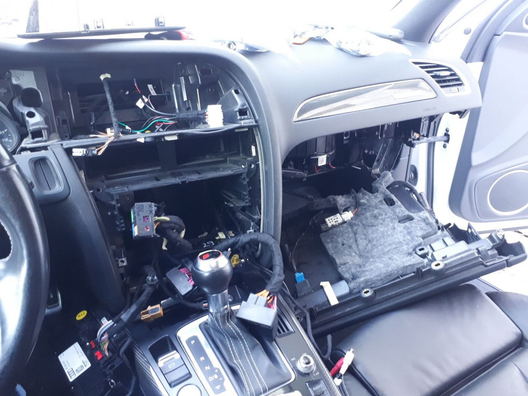

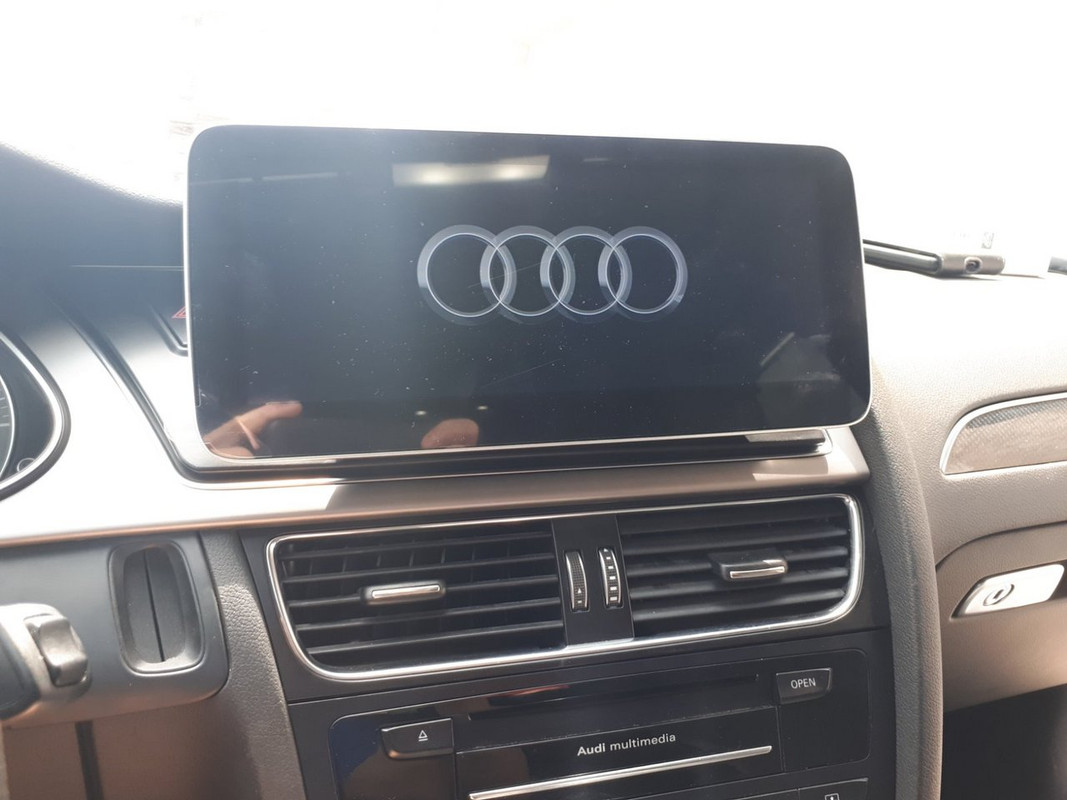

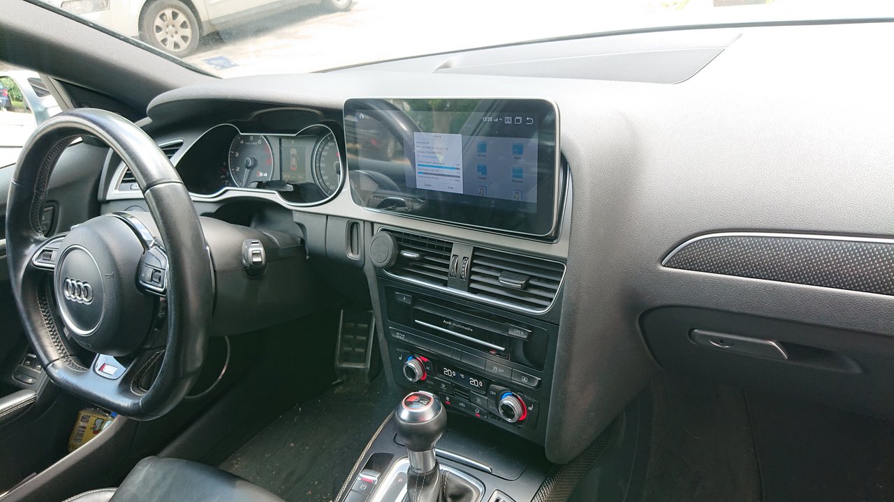

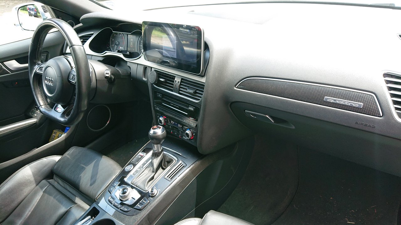

Audi S4 B8.5 2013. Монтаж на 10.25 инча Андроид мултимедия, осемядрен процесор, 4гб рам и 64 гб вътрешна памет. 1280х480 резолюция, sim card модул. Пълна интеграция с оригиналният MMI интерфейс, мултиволан и оригиналната задна камера. Монтаж на лед крушки W16W на светлините за задна скорост. Подмяна на цялото интериорно осветление с лед крушки на Нарва.
Преди:
След:
Преди:
След:

Жоре, а бутона за аварийните къде се мести ?
- makaveli
- Мнения: 2858
- Регистриран на: 27.07.2018, 11:50:40
- Репутация: 2142
- Гараж: Dacia Sandero Stepway Eco-G 100,
Fiat Fiorino 2019 1.4i FIRE
Преместен е в ляво, на 9-та снимка се вижда... но си е пак малко "бъркане с 2та пръста"
Станало е много добре!

Да вляво е, снимките лъжат. Има си достатъчно място и даже е по-удобно.

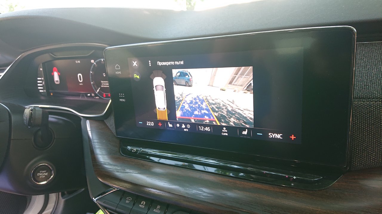

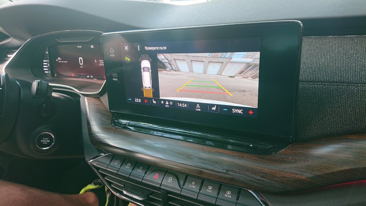

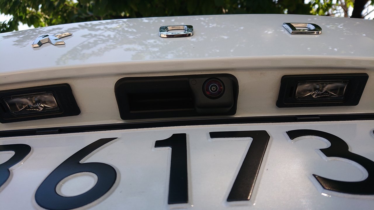

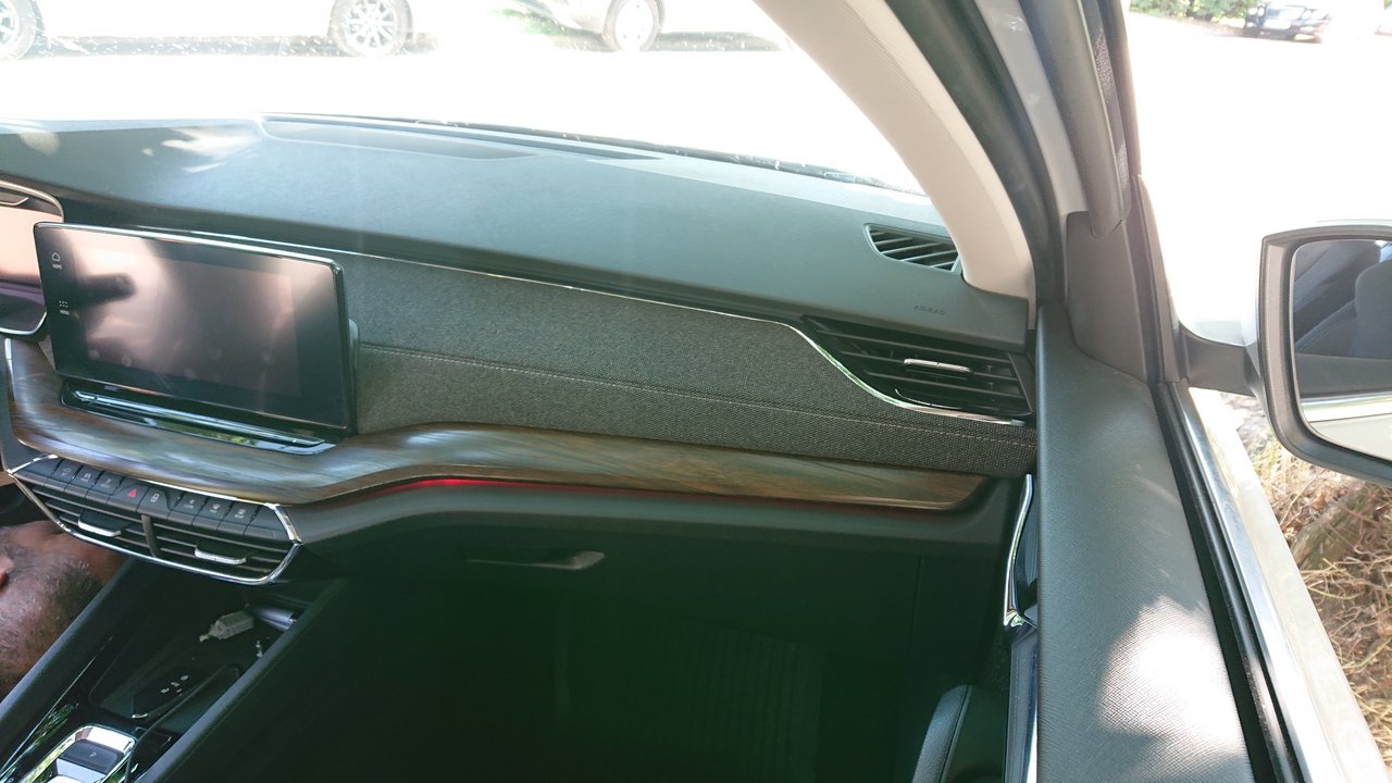

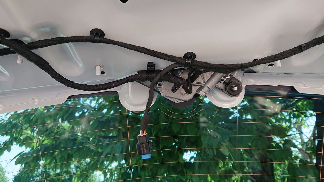

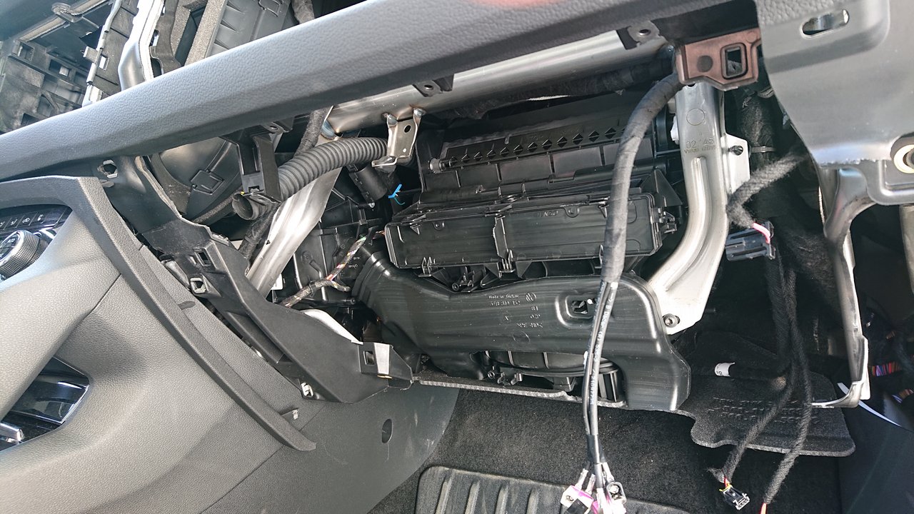

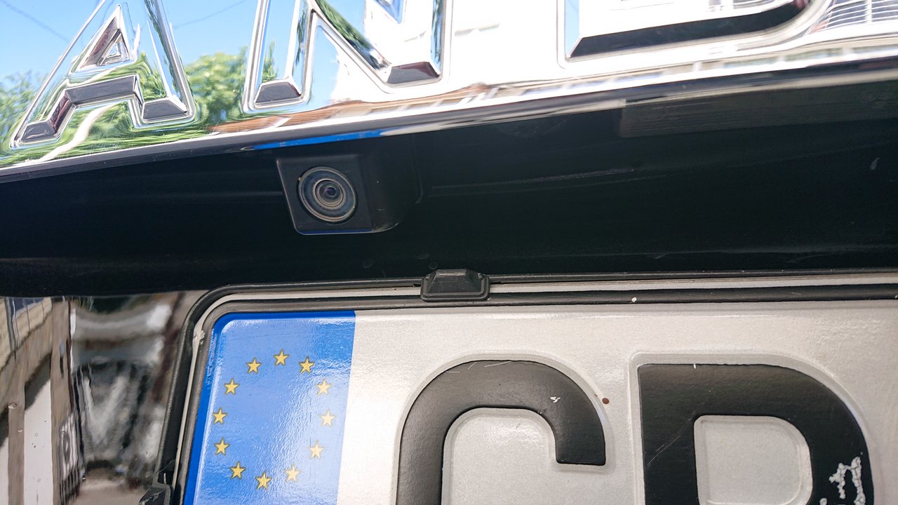

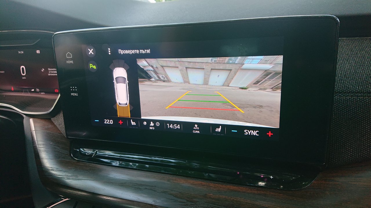

Skoda Octavia 4 Scout 2022. Ретрофит на камера за заден ход. Адаптация и параметризация онлайн през сървърите на VW.
Със съдействието на @Kickdown, Кристиян Христов .
Финално:
Преди параметризация :
Финално:

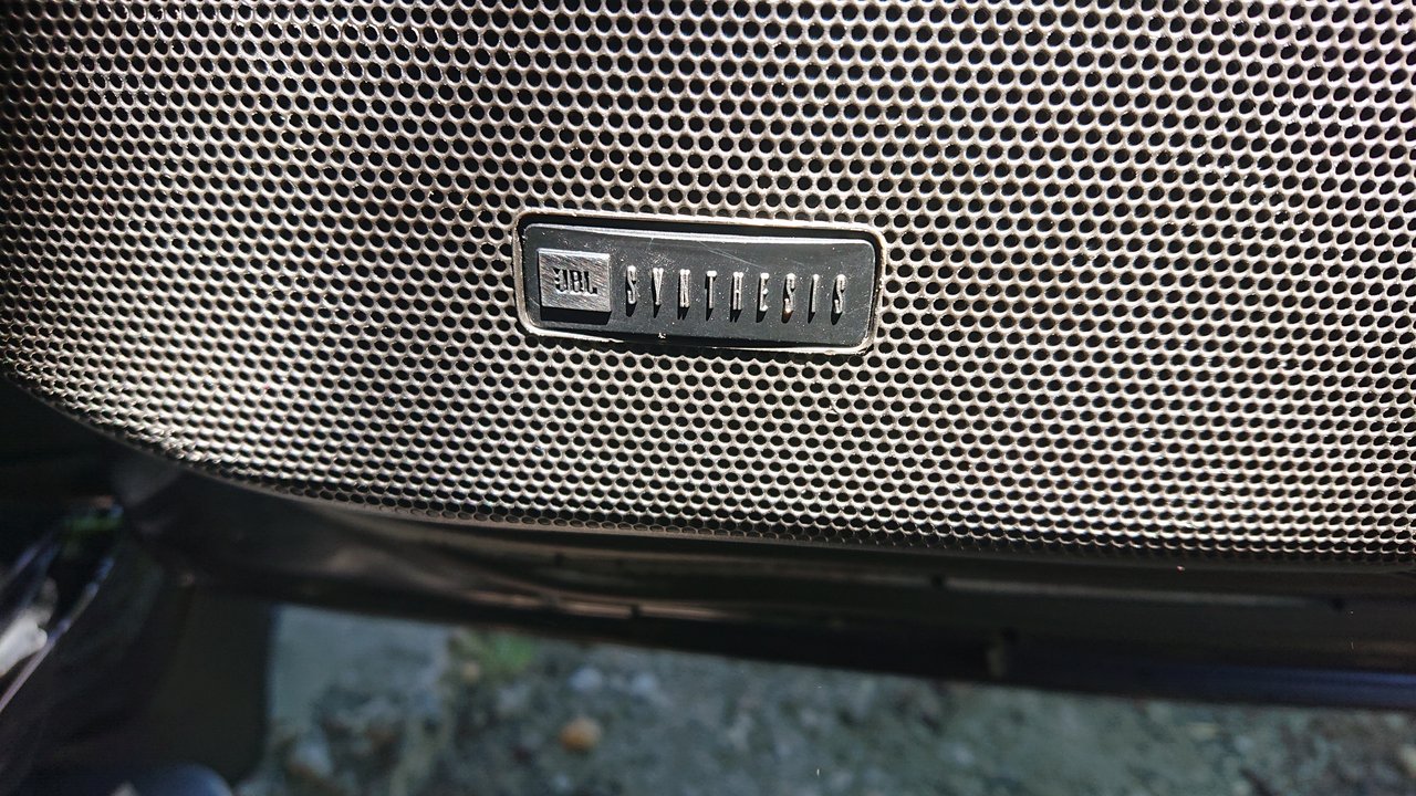

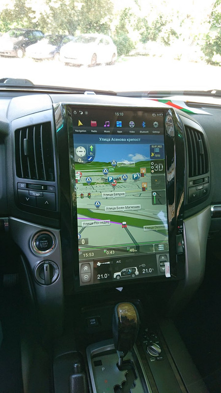

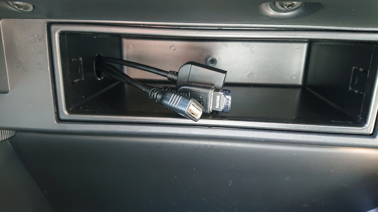

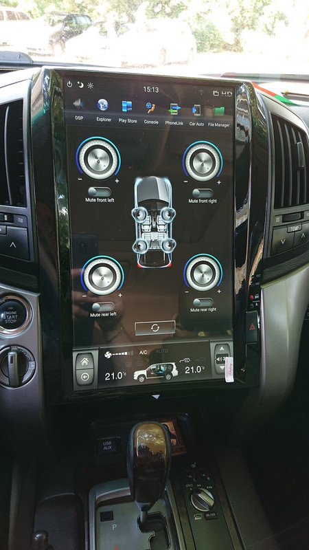

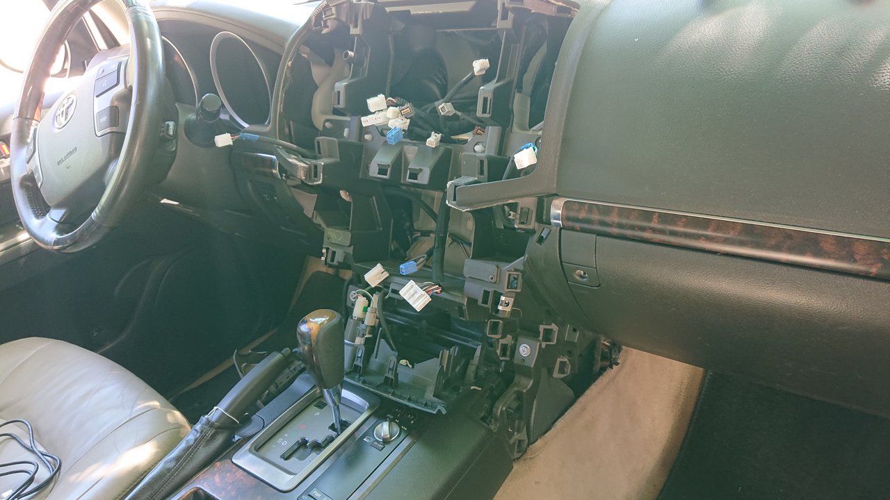

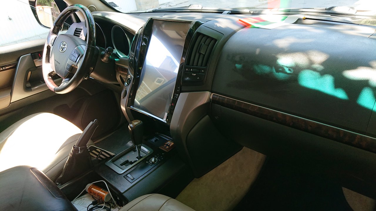

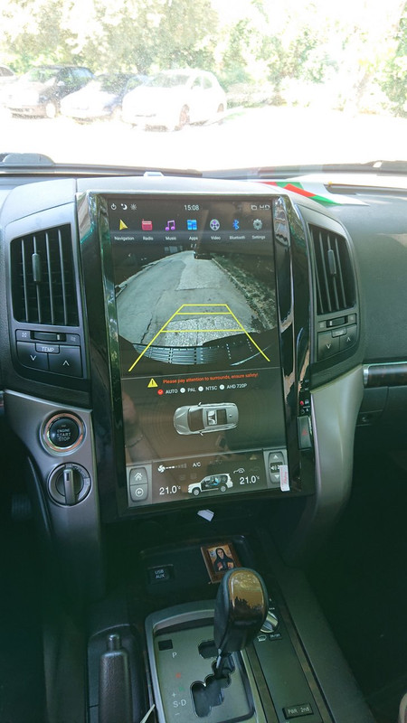

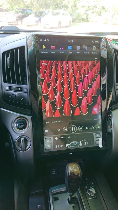

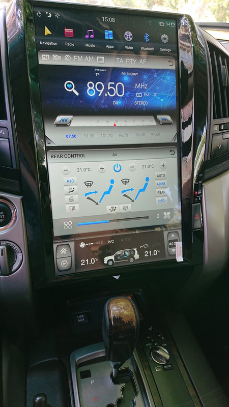

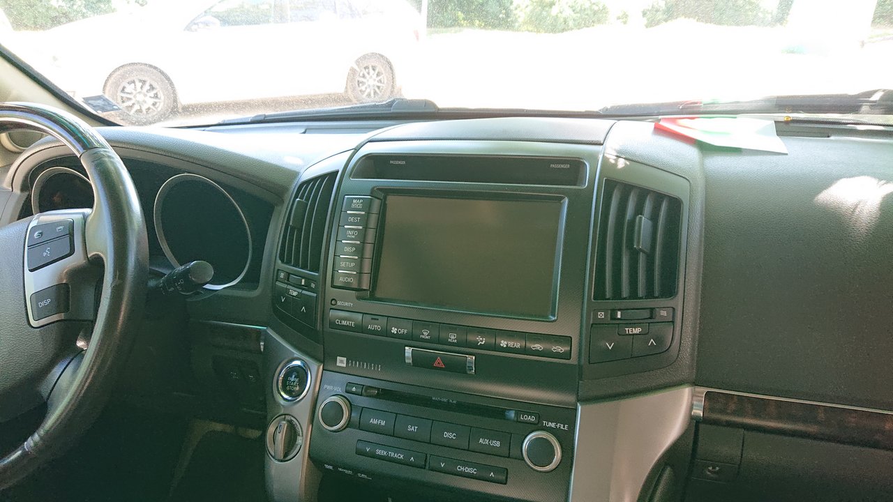

Toyota Land Cruiser 200 2013.
Замяна на оригиналната навигация с мултимедия Тесла тип. 16 инча с Андроид 10, шестядрен процесор, 4гб рам и 64 гб вътрешна памет. Пълна интеграция с мултиволана, оригиналната камера за заден ход и аудио системата JBL SYNTHESIS.
Преди:
След:
Преди:
След:

Жорка, това кърти ![hunter [smilie=hunter.gif]](./images/smilies/hunter.gif)

Щом ги кефи собствениците
Иначе евала на Жорето за труда и уменията!
